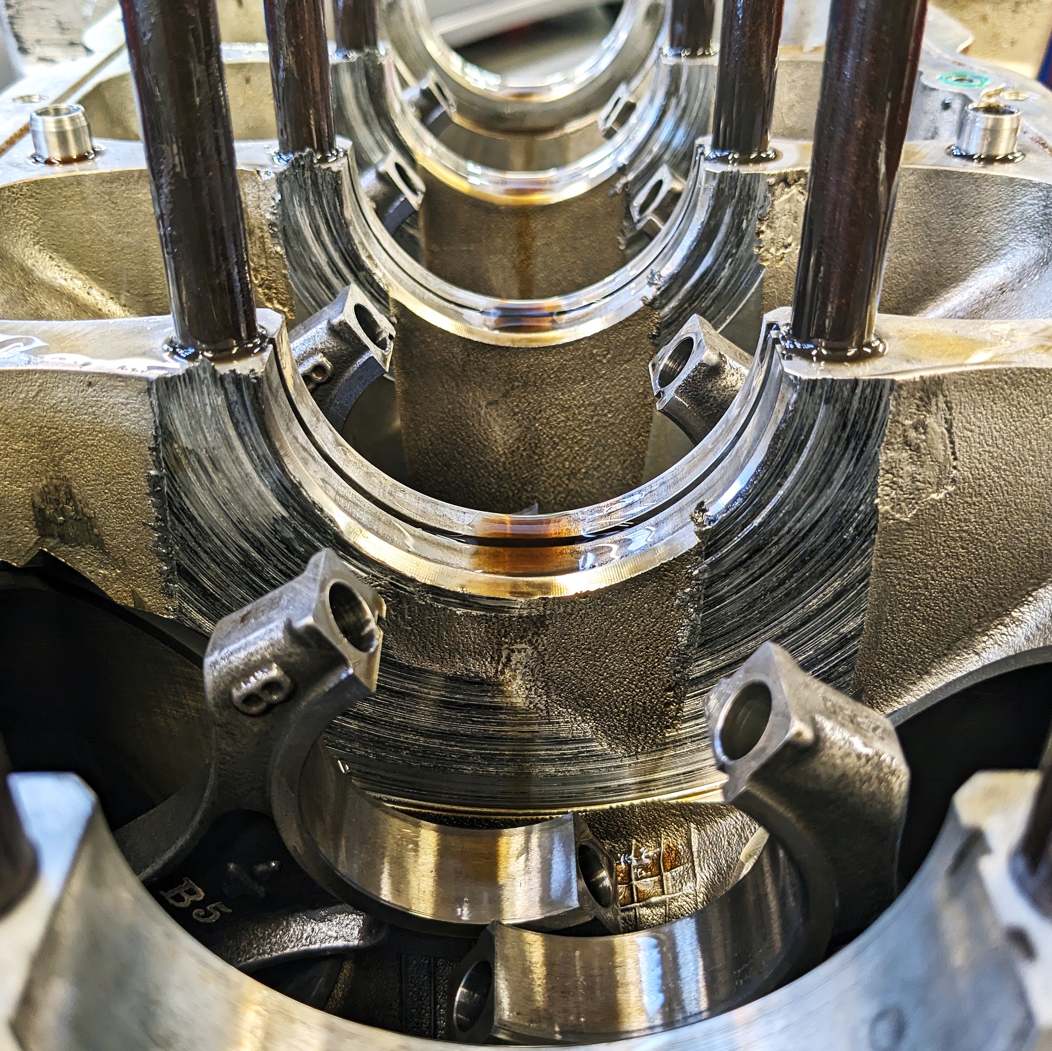

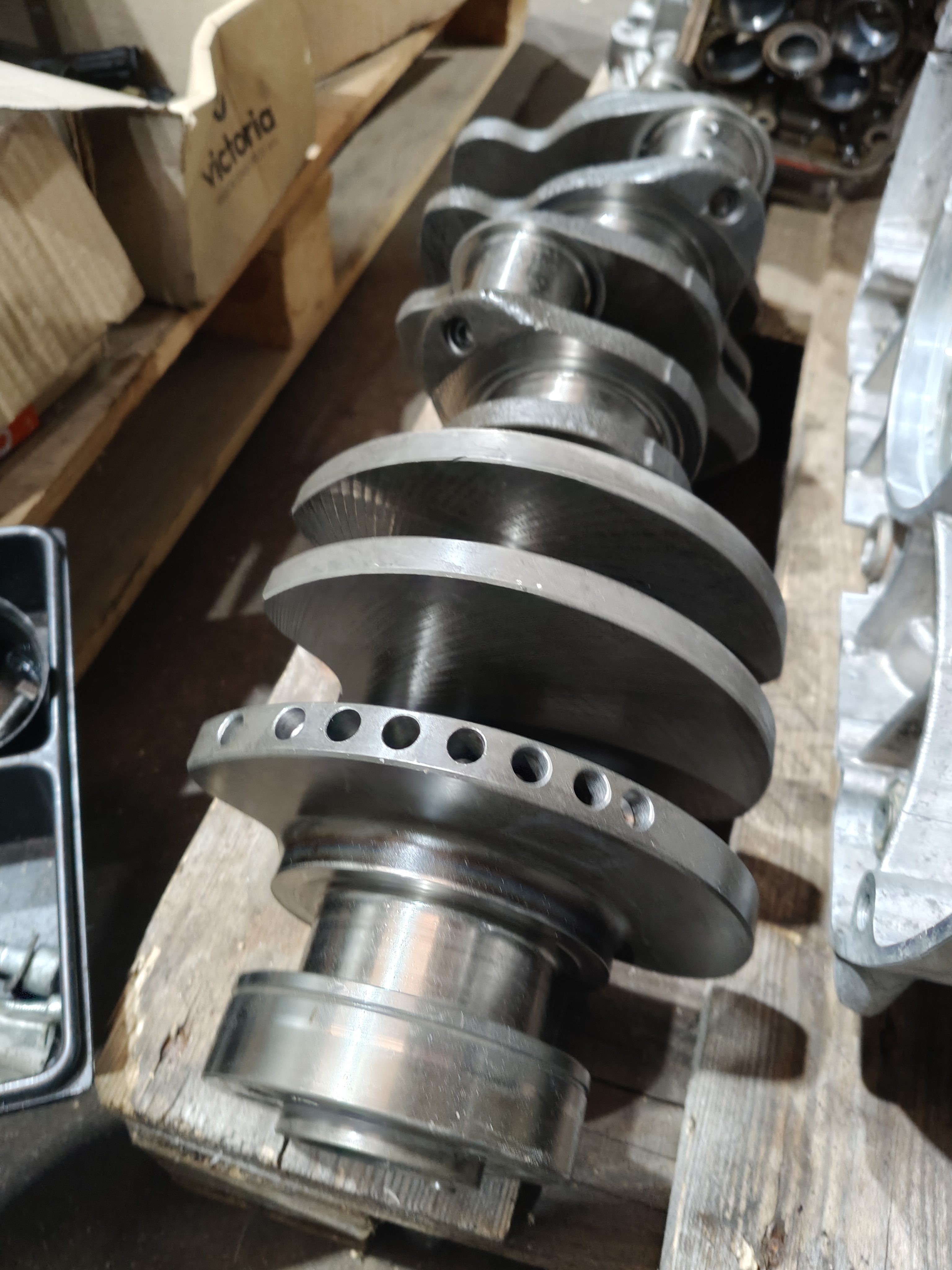

Je remonte ce sujet pour vous montrer une photo plutôt parlante .. nous sommes entrain de restaurer une 3200 boîte Méca pour une émission tv
Voici un villebrequin d'une Maserati 3200 1999 70000km
Regardez la marque sur le villebrequin , c'est assez incroyable l'usinage

Ça ne va pas arranger la cote des 3200 boîte méca…
Messages : 5099
Re: 3200 GT jeu du vilebrequin, Act 2
Whaooo :shock: !
Et sais-tu quel était le jeu?
Est-ce que les culasses étaient correctement serrées?

Roh... La vache... Il n'y a pas de bruit audible dans ce genre de cas?

Ouaou, c'est même plus que ce que j'avais dans ma ghibli gt qui tournait sans huile.

Jo01 a écrit : ven. 23 janv. 2026 00:12 Je remonte ce sujet pour vous montrer une photo plutôt parlante .. nous sommes entrain de restaurer une 3200 boîte Méca pour une émission tv
Ca m'a l'air bien flambé.
Et les coussinets des bielles ?

Coussinets de bielles rien de spécial.
Et oui malheureusement ça n'arrange pas la réputation des boîtes méca mais c'est un constat, j'aurais aimé vous dire autre chose 😔
Après peut être que certaines sont épargnées, j'imagine que oui

Jo01 a écrit : jeu. 29 janv. 2026 01:06 Coussinets de bielles rien de spécial.
C'est surprenant, avec autant de matière grignotée par le vilo le jeu latéral devait être énorme (genre 0.3-0.4mm), les bielles devaient se mettre de travers.
Quoique si la bielle a plein d'espace dans le piston elle peut se décaler et rester d'équerre.

alpa a écrit : jeu. 29 janv. 2026 01:35
Ah oui j'ai mélangé les photos :lol:
Mais celles de Jo01 montrent quand même une belle usure dans les 0.5mm, énorme. Et le vilo est bien flambé on dirait, je n'ai jamais vu de traces comme ca sur les vilos biturbo. On en voit sur des vilos pas nitrurés.

Le bloc bouffé, c'est une photo de chez McGrath (les anglais) ;)
