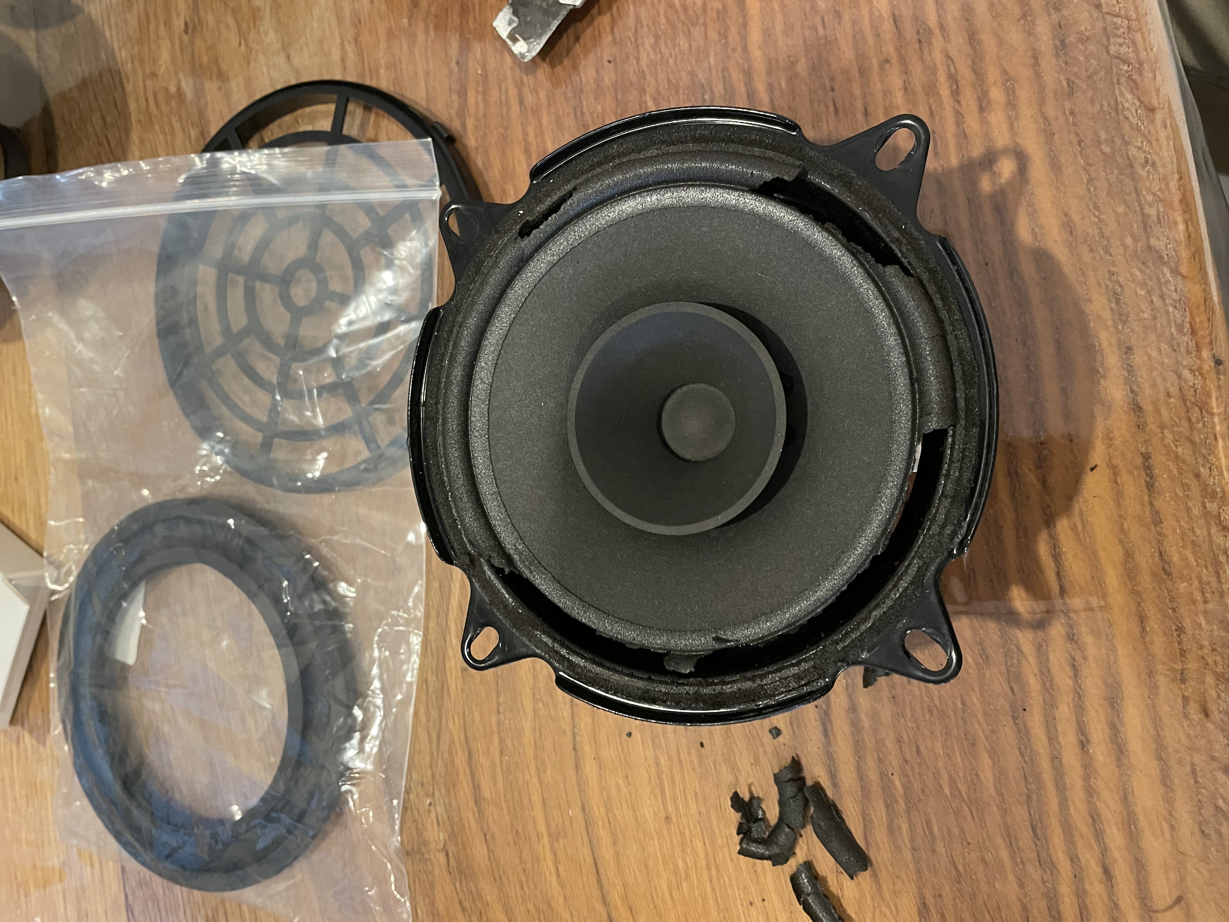

Les enceintes présentes dans les montants de la banquette arrière sont mortes (la suspension en mousse à lâché avec l'âge).

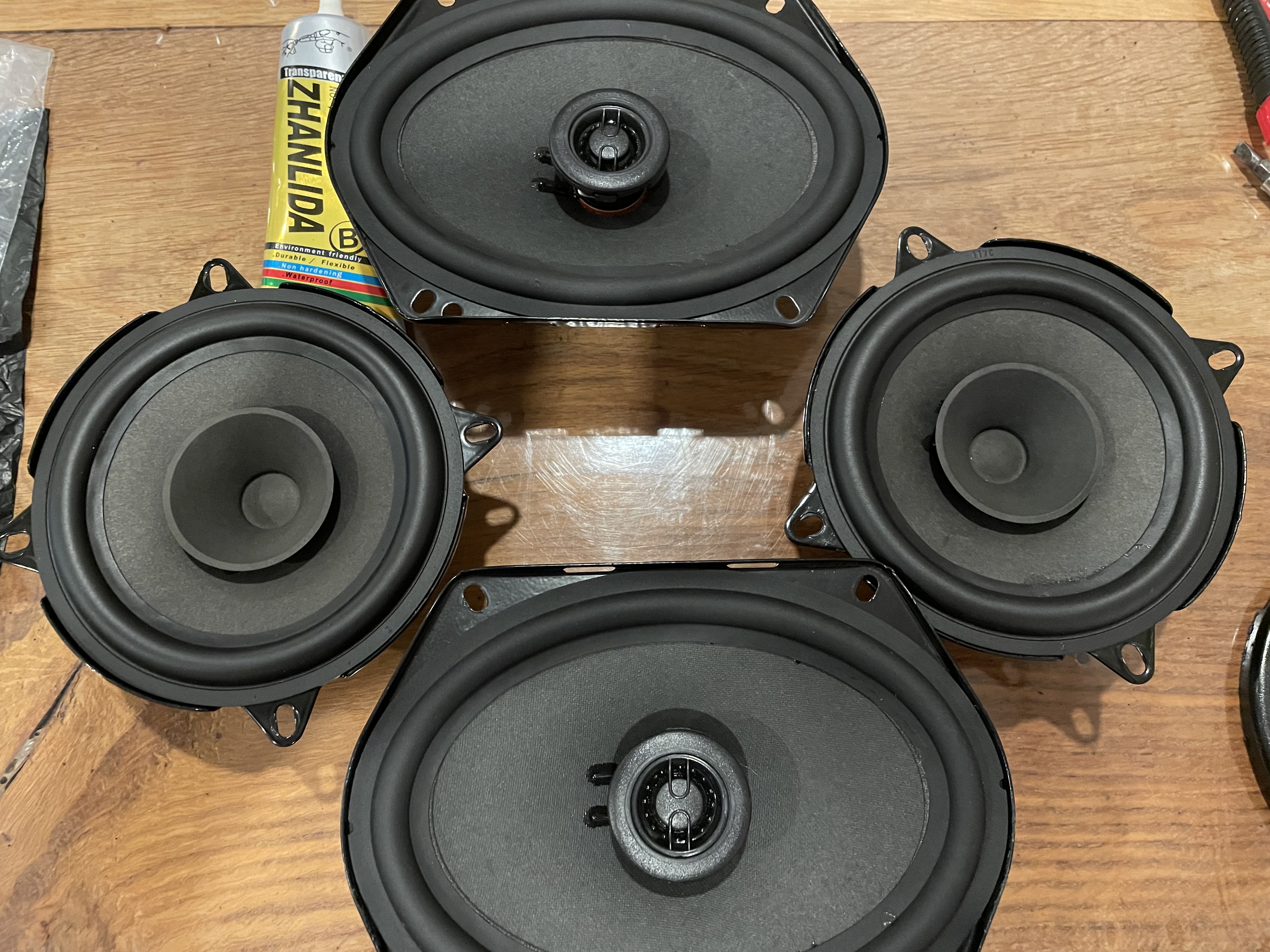

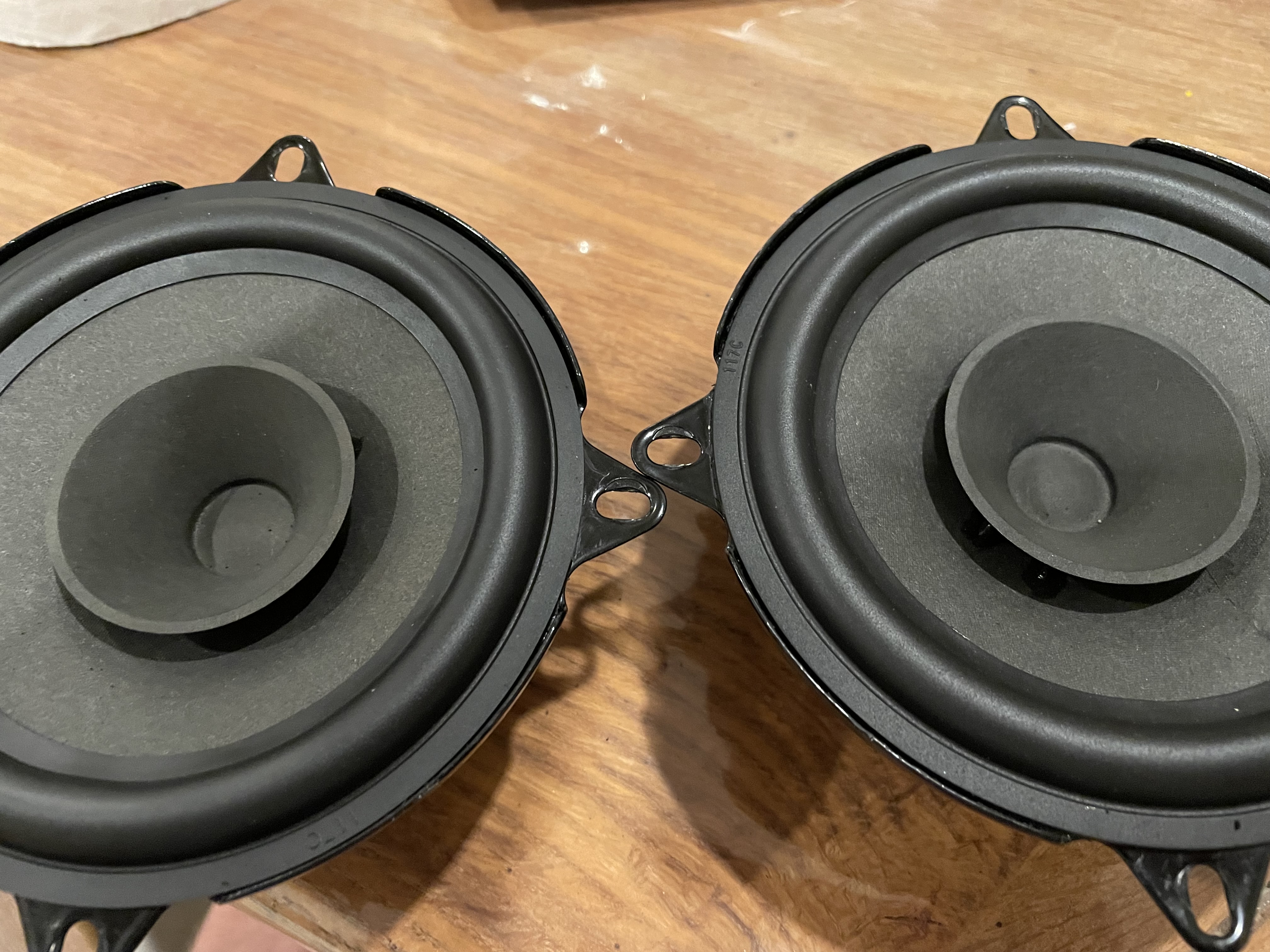

spoutnik a écrit : lun. 16 févr. 2026 11:40 Salut j'ai refais ceux de l’ensemble de la voiture avec ça:
https://fr.aliexpress.com/item/40010288 ... pt=glo2fra
5x7
https://fr.aliexpress.com/item/10050055 ... pt=glo2fra
et du 5 pour les ronds
https://fr.aliexpress.com/item/40012550 ... pt=glo2fra
A plus ;)
Top merci bcp, c'est exactement ce que je cherchais ! Je m'en occupe immédiatement
