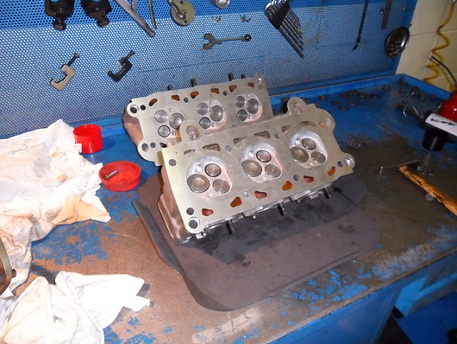

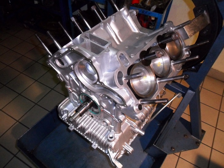

Le moteur d' Idraulico en cours de remontage.
C'est beau :o :roll: Il faudra les lunettes de soleil pour regarder le moteur ! :D
