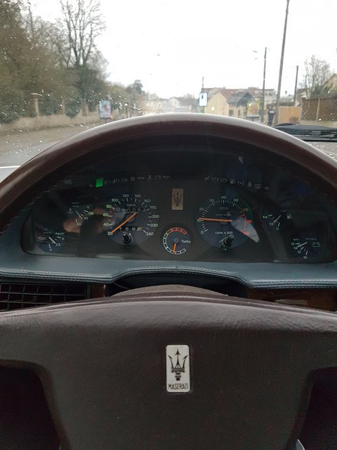

Bon, avant de rentrer assister à la conférence sur les 40 ans de la biturbo, j'ai trouvé un moment pour aller voir ma 222 laissée à l'arret depuis Noël, fermement décidé à prendre le temps d'affiner le diagnostic...
Et bien alors que je ne m'y attendais pas (je n'ai rien fait d'autre que rebrancher la batterie), elle a redémarré au 1er tour de clé...
Bonne nouvelle donc, meme si je sens que la recherche de la cause de la panne risque d'être un peu compliqué maintenant... :?
Bon, j'en ai quand même profité pour lui faire un brin de toilette et la faire rouler un peu... ;)
