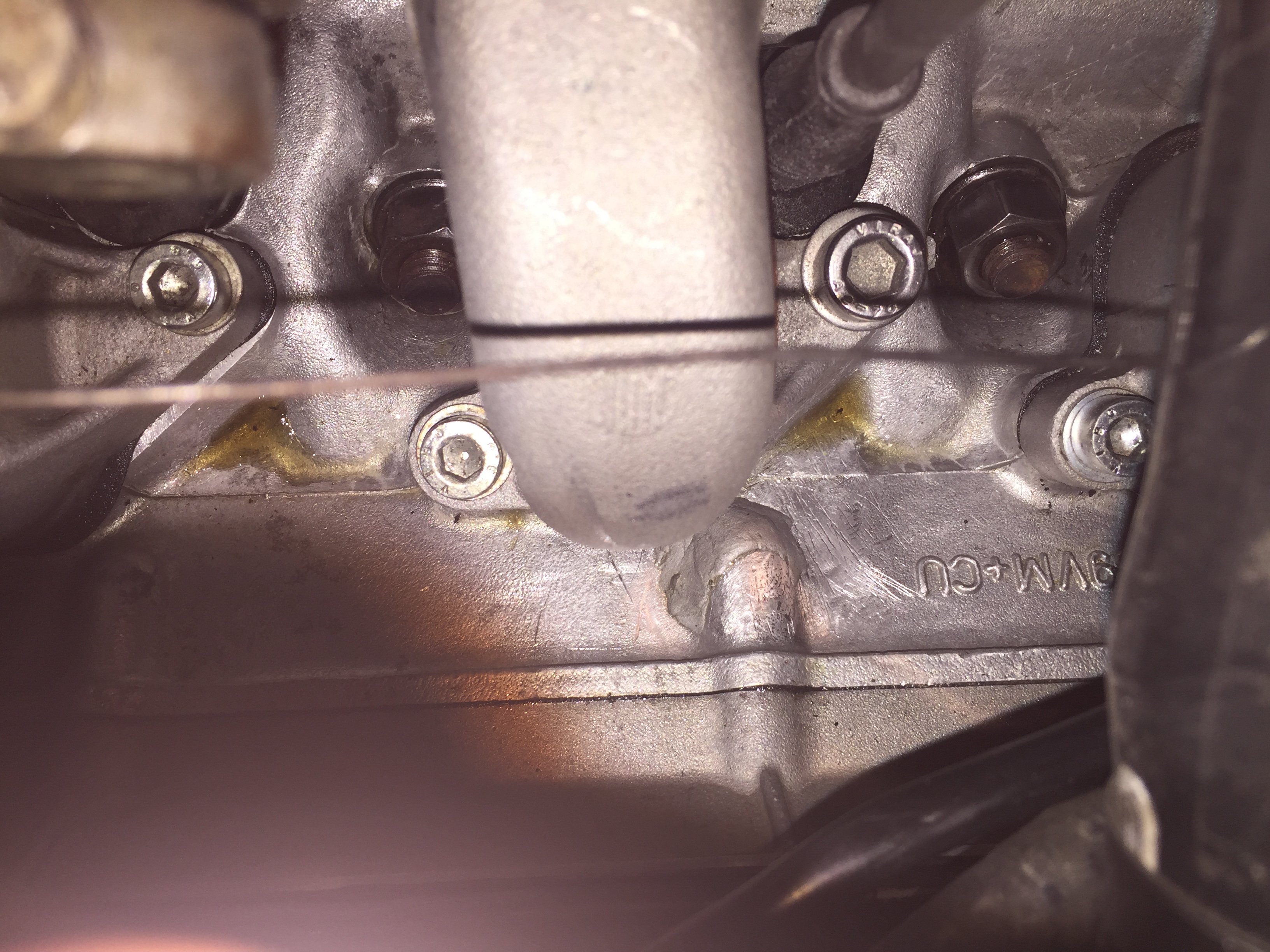

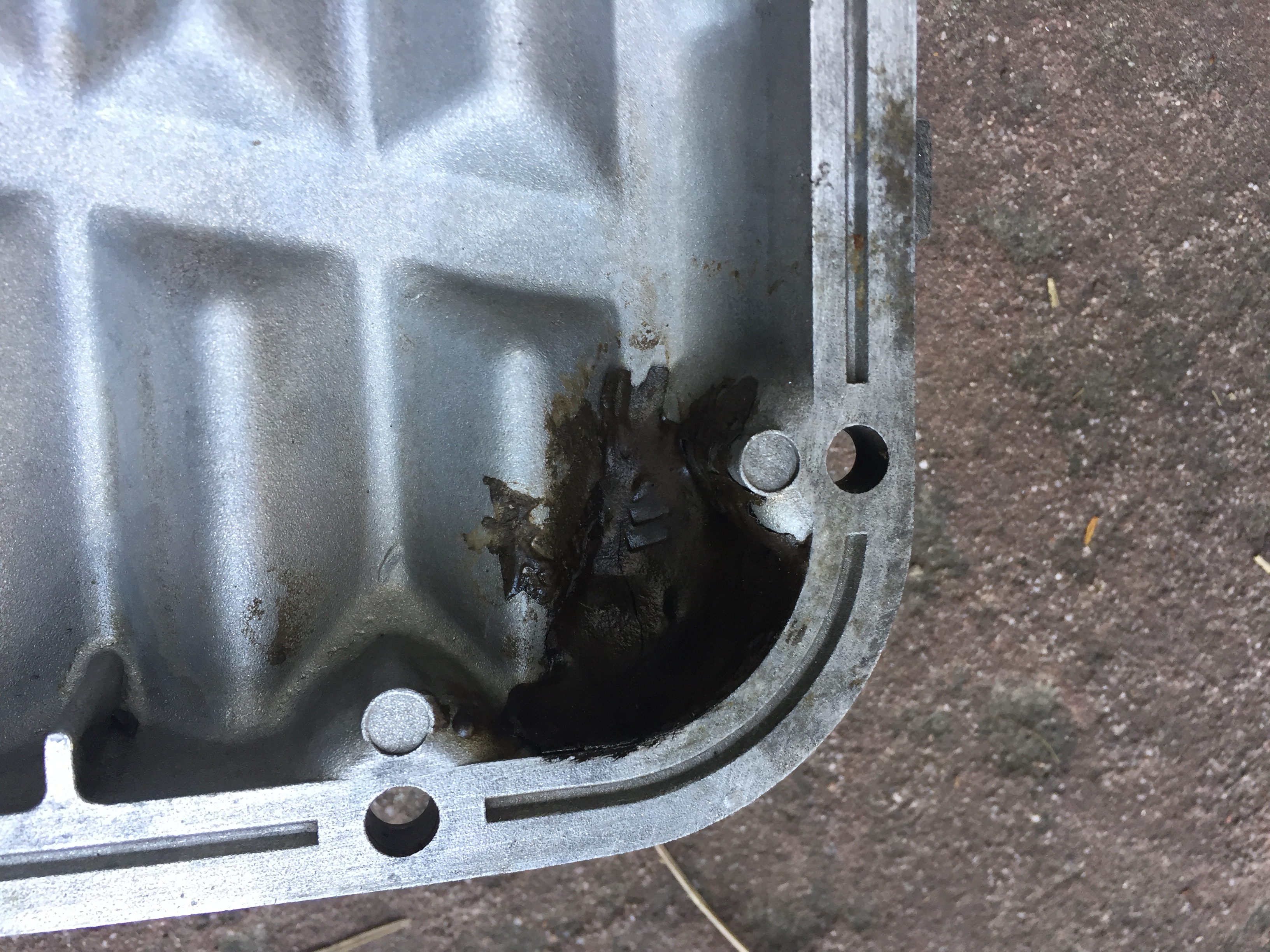

Des nouvelles...
Déjà les bonnes
L ancien carter en gros plan :
Il avait déjà été réparé visiblement :
Du coup, à l achat l état du carter est un élément à prendre en considération.
Par contre les Silentbloc n avaient pas bougés. Démontage et remontage ils étaient aussi bien que ceux que j ai récupères.
Maintenant....
La mauvaise nouvelle :
De nouveau l huile suinte.... remarquez comme elle est propre...
Du coup, il faut que je rentre une culasse, démontage du tout... jeu pfffff, remontage... et elle ne sera plus matching number
Maserati, il faut avoir envie...
Déjà les bonnes

Re: biturbo II 2l5 ES
Mince !
ça fuit pas beaucoup, on dirait, mais ça fuit sur ta culasse. Tu arrives à savoir où ça fuit très exactement au millimètre près ?
Et si tu faisais un complément de colmatage ? Il y a la place par dessus. T'arriveras peut-être à bourrer la fissure. T'as rien à perdre d'essayer, non ?

Bah. J ai colmaté comme j’ai pu ça m’énerve. Du coup si un pro pouvait m éclairer. Il me semble avoir lu qu on ne peut pas changé. L arbre à cames sans s occuper des soupapes. pour une question d équilibrage? Il faudrait que je change la culasse en remettant le même arbre à cames ?maseramo a écrit :Mince !![]()

Je ne comprends pas tes explications. Si tu changes une culasse, je ne vois pas pourquoi tu veux changer ton vilebrequin.
Il ne faut pas tout confondre, tu ne vas pas changer ton bloc moteur mais une culasse. Et encore, même si tu as un suintement ça n’empeche pas de rouler
Ton problème ce n’est pas ta voiture, mais la personne incompétente qui a mis les mains dedans. Tu aurais eu une 205 Diesel le problème aurait été le même
Fred

Certes, mais ça finit par suinter sur le collecteur échappe-turbo en dessous. Et ça fume...
Et puis ça ne se fait pas, la voiture doit être en état...

C'est léger tout de même comme suintement, aucune chance que ça se colmate progressivement?
Clair que si ça fume et sent la friteuse, pas vraiment le choix...
Bon, voyons le verre à moitié plein, ton moteur n'est pas mort suite à son accident de carter, c'est déjà une énorme bonne nouvelle, tout le monde n'a pas été aussi chanceux.
