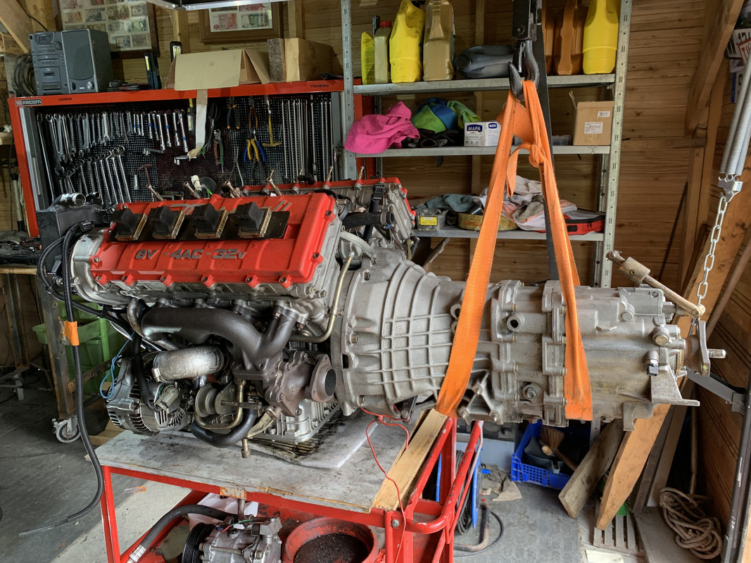

Reprise du chantier
Montage boîte avec le nouveau embrayage

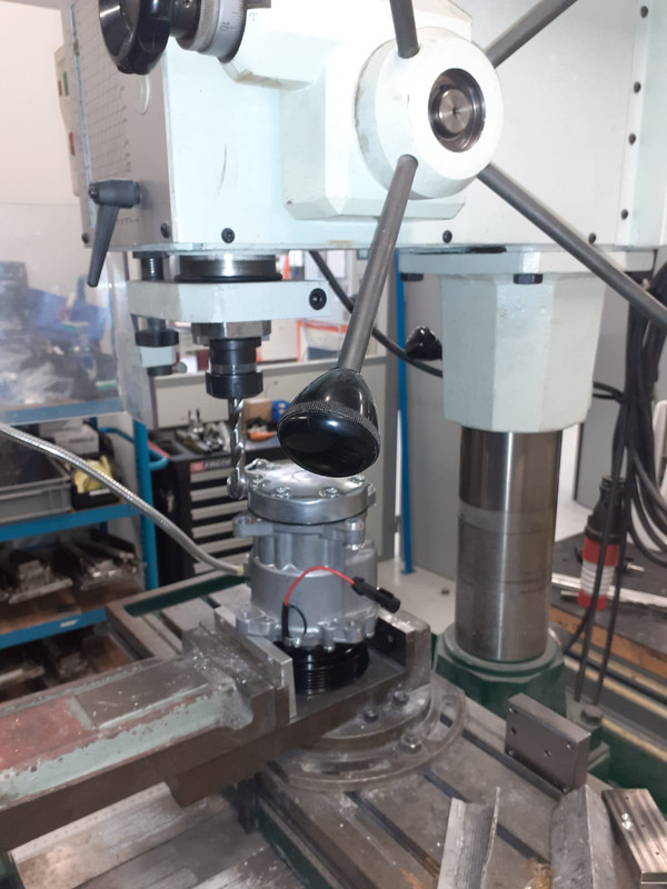

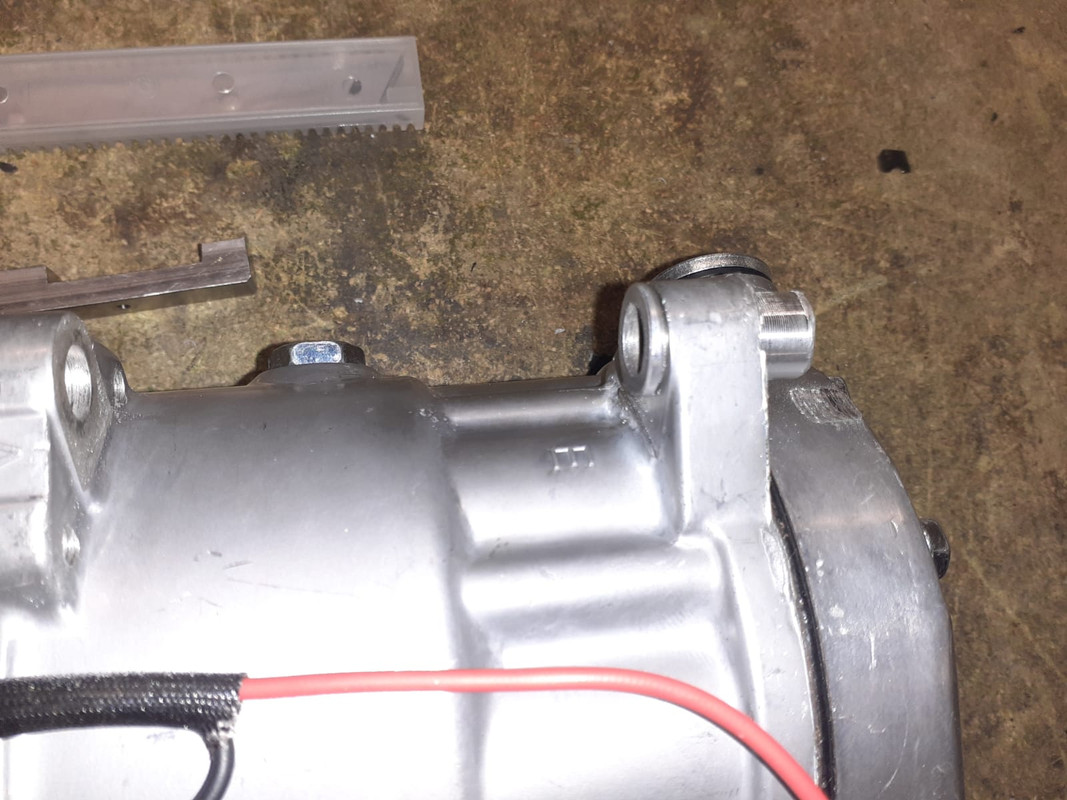

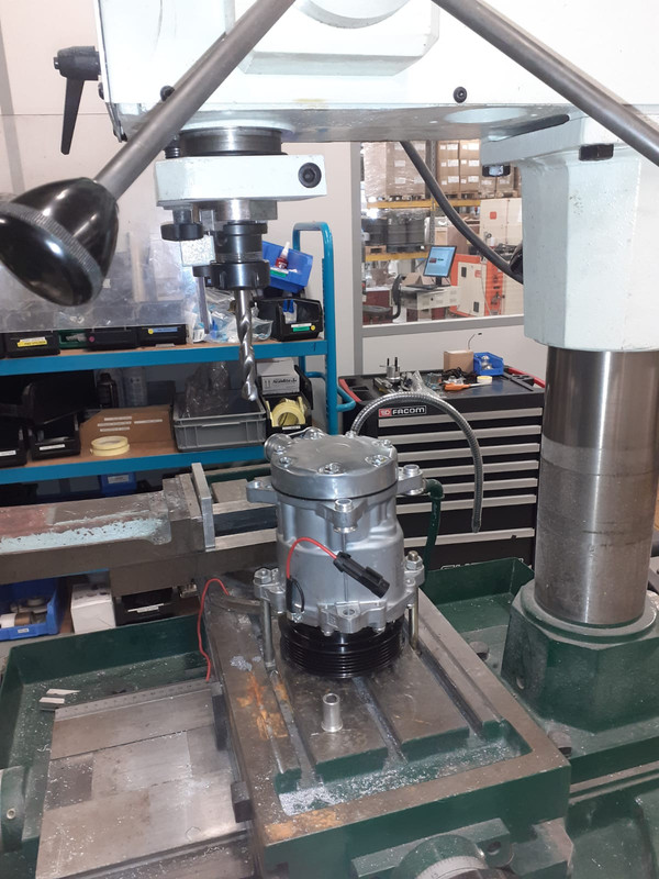

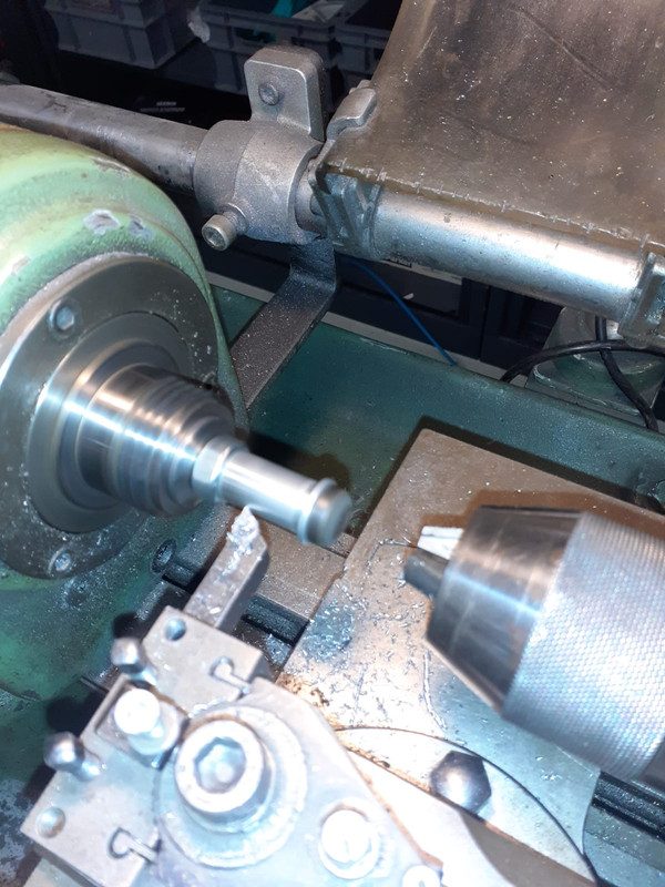

Petite info pour ceux qui veulent changer le compresseur de Clim
J ai acheté celui sur eBay à 80 euros compatible alfa
Celui reçu nécessite un modif
Une des bagues de serrage n est pas au bon endroit et le trous qui est bon n a pas le bon percage il doit être en 14mm
Cf photos
Cette opération nécessite une bonne
Messages : 10133
Re: La grosse révision de ma 3200
Ah oui forcément….
Messages : 4842
J’ai fait pareil mais on peut récupérer une entretoise qui ne sert à rien sur le compresseur et augmenter la taille du trou se fait très bien avec une perceuse à main. Pas besoin d’une précision extrême.
Voir ici:
http://www.maseratitude.com/viewtopic.p ... k&start=60

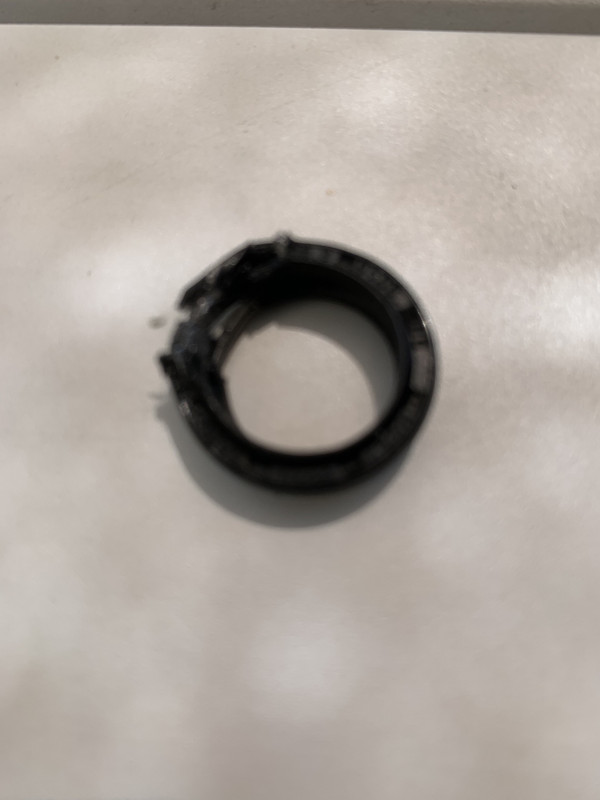

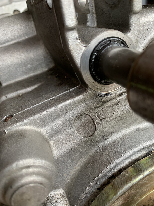

Est ce que qq un à déjà remplacé le joint spi delà commande de boîte
Si oui avez vous une ref
Messages : 8678
La ref semble écrite dessus, la profondeur de champs de la photo n'est pas suffisante pour le voir, mais ça semble encore lisible.

Merci pour le tuyau
Pour le join la réf est spéciale et le joint est made in Brazil…
Je n ai pas trouvé la réf sur les vues éclatées de eurospare, il semble que ce joint ne soit pas référencé chez maserati
Je vais creuser l affaire..
eric74
Messages : 204
Inscription : mar. 8 juil. 2014 21:25
Localisation : 74
Message par eric74 »
Je viens de démonter le joint sur une autre boîte
La dimension semble être de 15 21 5 simple lèvre avec ressort
Je viens de commander sur 123 roulement
A suivre le montage
