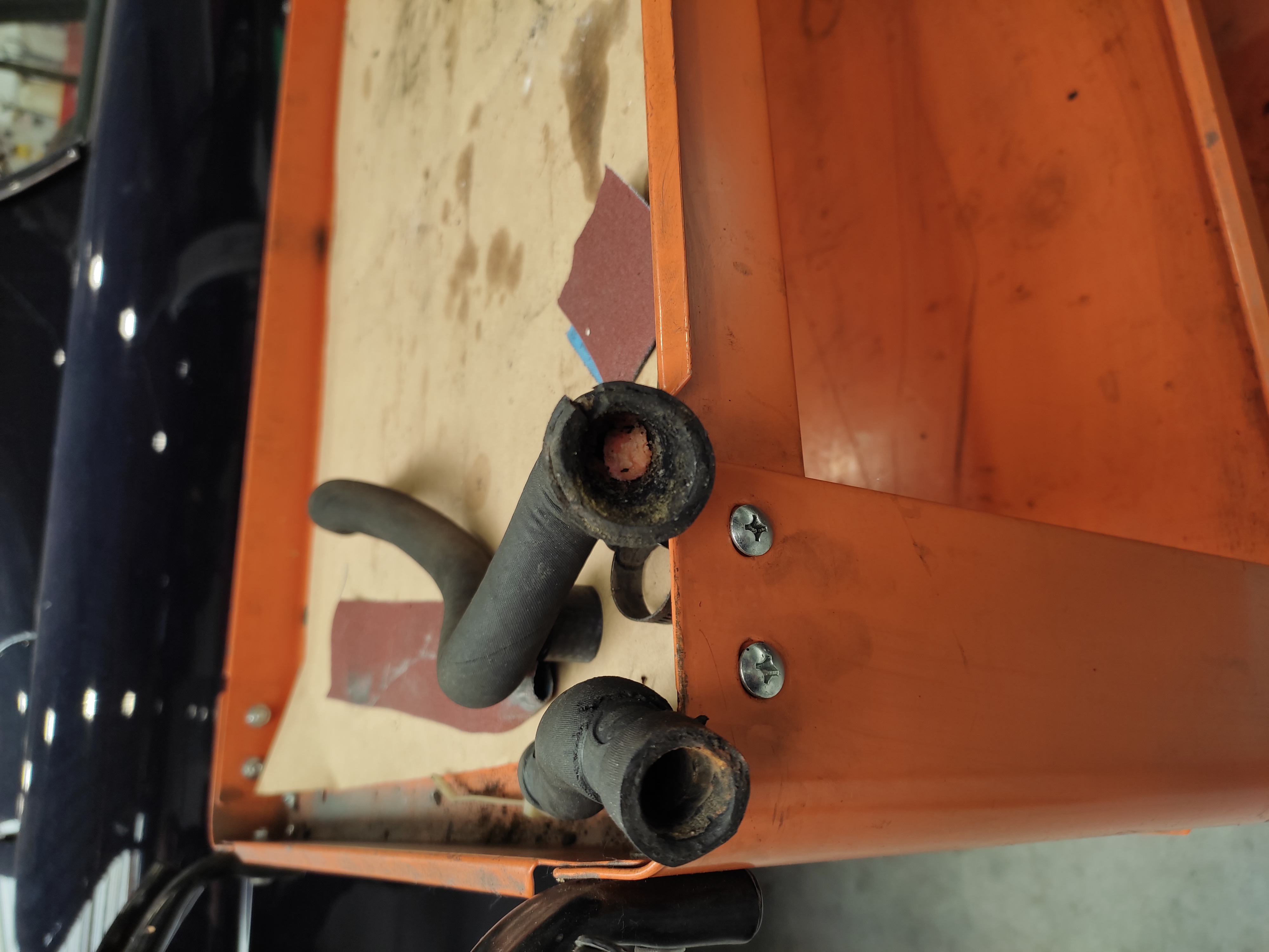

Voiture récupérée après divers travaux dont la réparation du système de chauffage qui empêchait d'avoir de l'air froid.
Au démontage, tout le circuit était complètement colmaté de partout, vannes, durites, radiateur.
Ici à droite un exemple de durite où on voit encore les résidus secs à l'intérieur jusqu'au centre:
Tout a été remplacé ou récuré avant remontage.

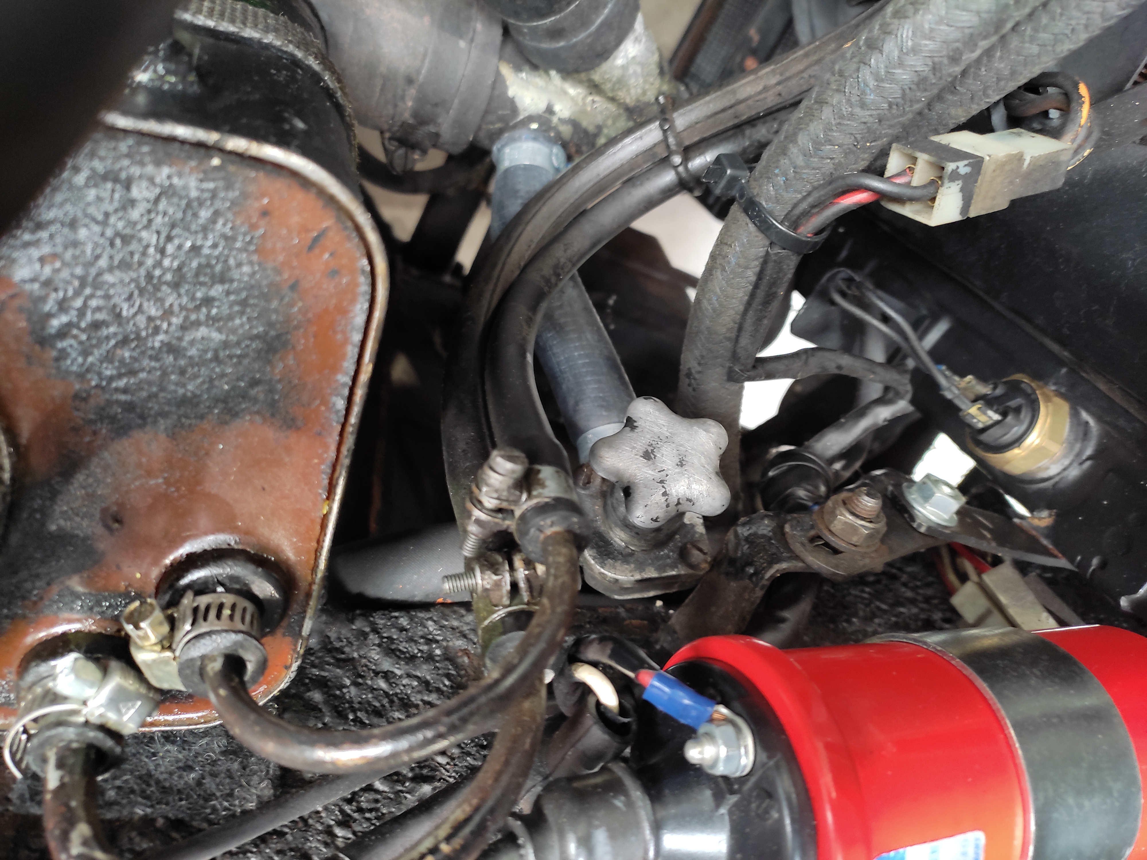

Le circuit de refroidissement/chauffage de l'Indy comporte une vanne intéressante (en étoile, au milieu ci-dessous) qui permet de bloquer la circulation d'eau chaude dans le radiateur de chauffage. Utile l'été!

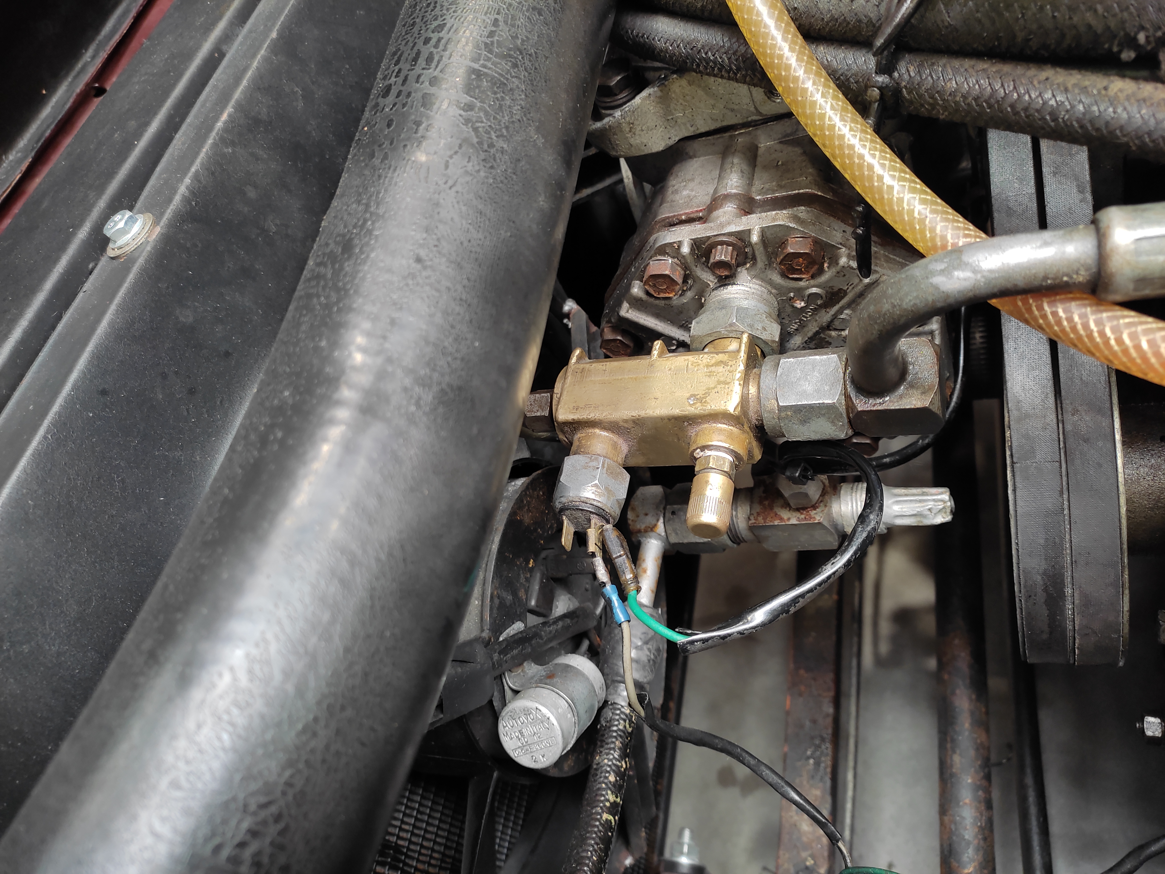

Le circuit d'A/C avait perdu du gaz.
Après recherche de fuite, un pointeau légèrement fuyard a été identifié et rempacé dans la petite vanne en laiton, au centre ci-dessous:

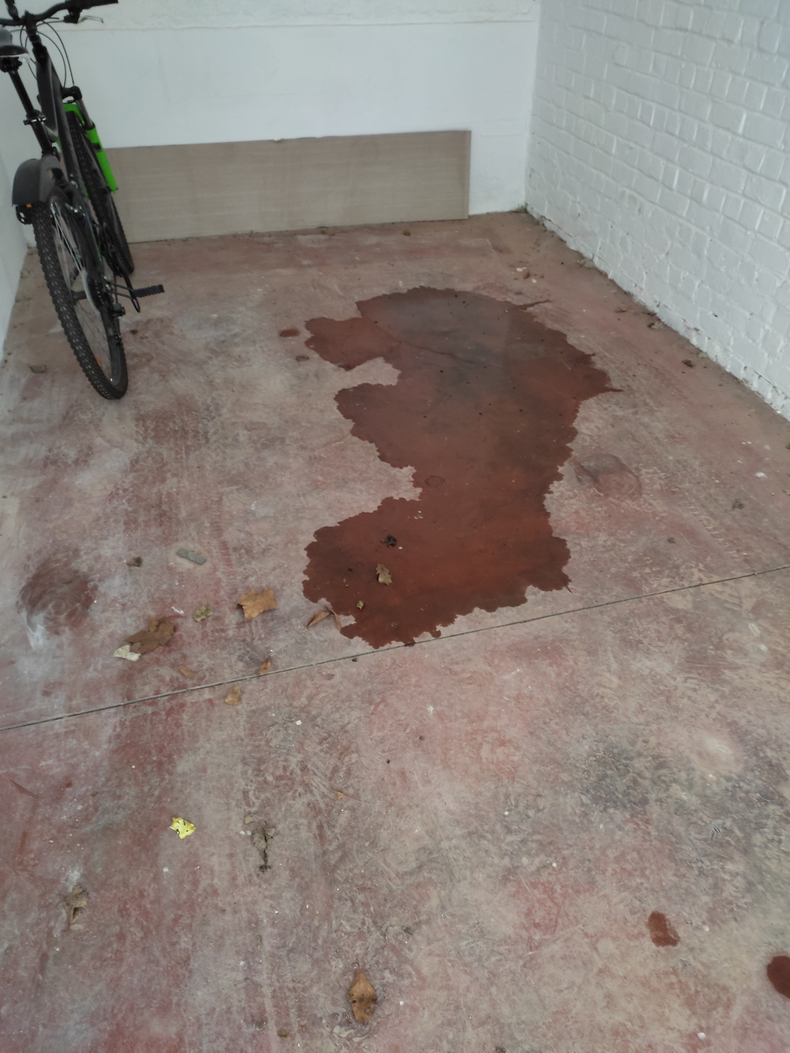

Le sol du garage quand j'ai ressorti l'Indy au retour de vacances, au moins un litre de LHM par terre :(
Apparemment il y a encore une fuite assez sérieuse.
En plus l'A/C semble ne fonctionner que par intermittence, comme si le compresseur se mettait en sécurité, et on entend un sifflement à l'arrêt, comme si du gaz fuyait.
Pas très content...
Je viens de la ramener chez Valenti aujourd'hui
