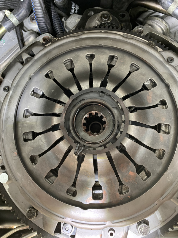

Bon
Après pas mal d essais je ressort la boîte enfin j essais
Je sais pas si je mis prend mal mais elle est vraiment hard à désolidariser du moteur
Mystère
J ai fais une pause car ça commençait à me gonfler
Je re démonte car les clip du mécanisme d embrayage avaient presque tous sauté
Pas top le système AB a première vue
Je vais les appeler lundi pour voir
Je vais changer le Flector qui est en fait bien fatigué.
J espère ne pas galéré autant pour remettre la boîte
Y a t’il une astuce pour retirer la boîte en douceur
Je pense utiliser une sangle à cliquet pris sur l arrière et tendre doucement pour retirer cette boîte vers l arrière
Bon ce soir je passe en mode apéro

Pour ton problème de clips :
Facom65 a écrit :
Petite technique bien nécessaire pour la suite, insertion d'une petite cheville plastique pour laisser écarté le gros clip de la butée. Car non la butée ne s'insère pas en force sans ouvrir le clip!!! Là était mon erreur la première fois, ce qui avait fait sauté les plaques de maintient avec le clips fin a 6 ergots.
http://www.maseratitude.com/viewtopic.p ... =embrayage
Re: La grosse révision de ma 3200
Publié : sam. 11 juin 2022 19:07
par abba
pour le clips une longue pince a clips fait le job aussi
Publié : sam. 11 juin 2022 19:14
par joeley
C'est vrai que c'est juste le temps de clipser (ou déclipser) la butée.

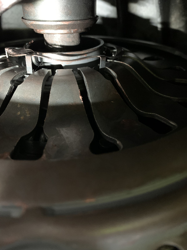

Les News
Boîte en bas
Et demain on réfléchit à cette histoire de fourchette butée etc
Publié : lun. 13 juin 2022 20:14
par joeley
eric74 a écrit :
Déjà le clips qui tient la butée n'est pas à sa place.
Donc ça a du forcer quelque part, et ça c'est interdit pendant le montage de cet embrayage, de chez AB Racing ou tout autre fournisseur, le seul disponible en adaptable dans le monde...
Je ne pense pas que ça peut arriver avec le Sachs d'origine. Mais il n'est pas au même prix,... et n'est plus disponible...
On trouve la butée Sachs refabriquée, parfois un mécanisme au fond d'un tiroir, un disque c'est plus facile, mais les trois...
