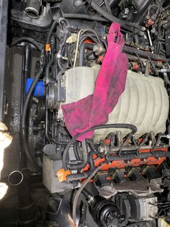

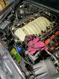

Bonjour

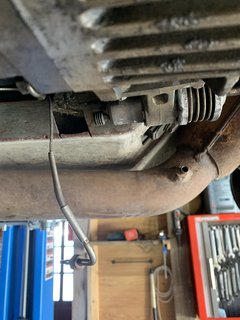

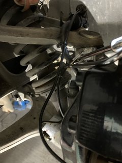

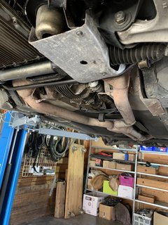

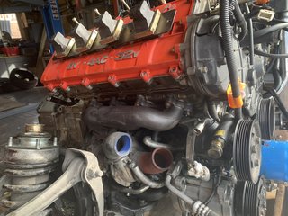

J attaque le démontage du moteur boîte en faisant tomber le berceau AV
La raison collecteur échappement droit fêlé (cela semble fréquent)
Km de la voiture 100.000
Je vais profiter de cette occasion pour faire une révision complète
Voici les premières photos ( 1jour et demi de travail)

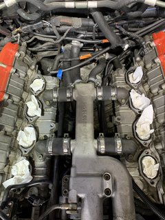

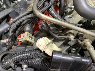

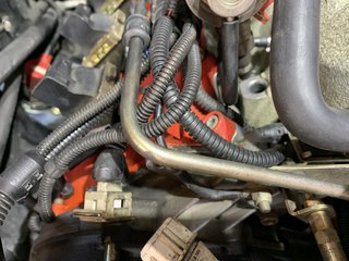

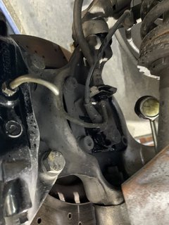

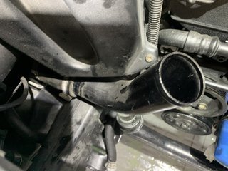

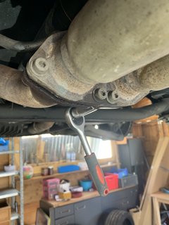

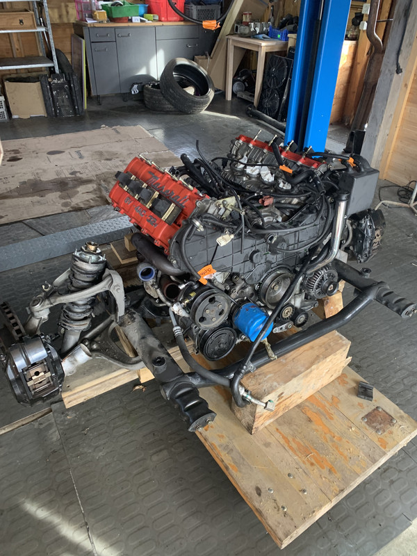

Le moteur est en bas
Faire attention il y a deux cosses de masse qui se trouvent sur la culasse de chaque côté
J avais pas vu mais démontées juste à temps
Commencé à démonter le collecteur, y a deux écrous qui sont vraiment pas facile d accès
Messages : 9120
Re: La grosse révision de ma 3200
Ah c'est intéressant ça.
Donc tu tombes l'ensemble moteur, berceau, train avant?
C'est plus simple que de faire selon la méthode officielle (par dessus donc)?
Messages : 9227
Oui, intéressant.
Tu as aussi l'avantage d'un pont 2 colonnes pour faire ça!
Comment as-tu déposé l'ensemble sur tes madriers?

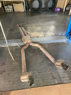

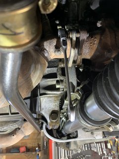

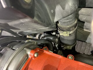

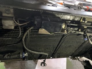

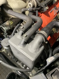

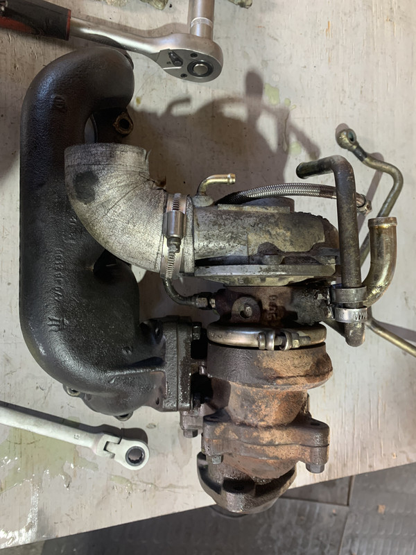

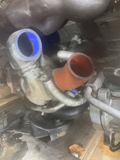

Hello

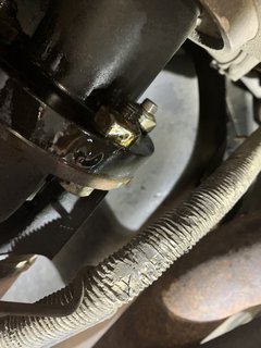

Ce matin suite du chantier
Pour le démontage des collecteurs il faut sortir le moteur, il y a deux écrous qui se trouvent derrière l attache turbo qui sont vraiment inaccessibles.
En fonction des démontages je vais voir ce que je vais réviser sur le moteur
Je vais faire réviser les deux turbos chez turbo GTO a Angers . Est ce que qq un les connais?

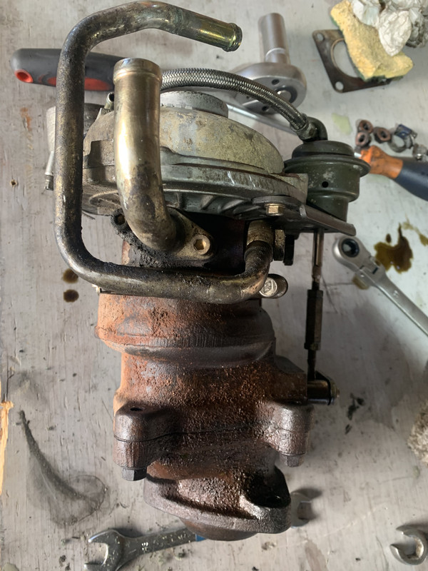

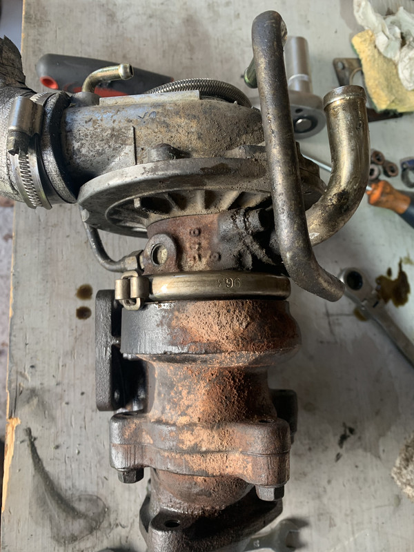

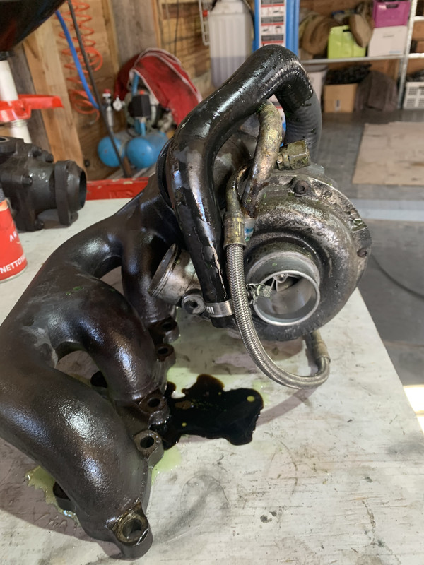

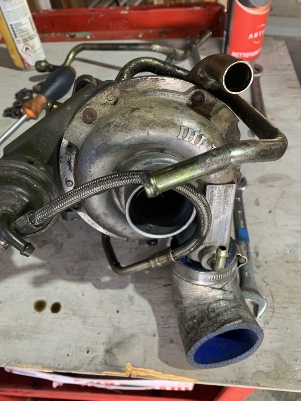

Ce matin suite du démontage des turbos et collecteurs
Le droit est bien fissuré ce qui occasionnait l allumage de voyant check engine
Pour la révision des turbos j ai eu turbo GTO a Angers très sympas
Prix entre 330 et 550 par turbo TTC il connaît les turbos maserati

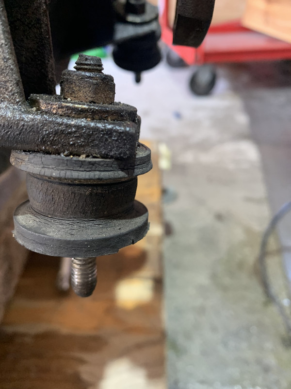

Je vais également changer les silent bloc de moteur et boîte , qq un à une piste?
A suivre

Sacré boulot. Et tu as trouvé des collecteurs?

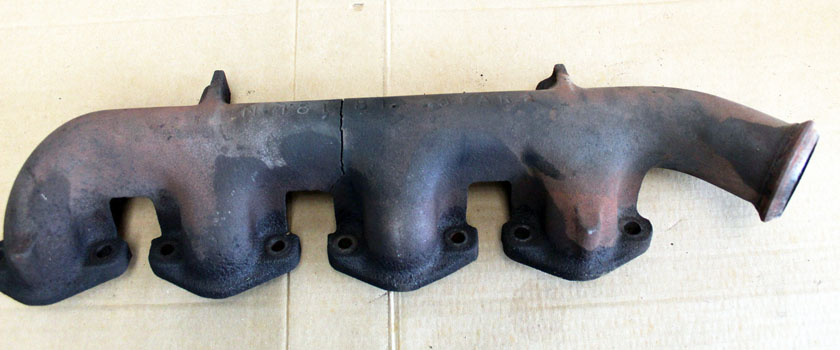

Je serais intéressé pour savoir où était fendu ton collecteur
Photo d'un collecteur qu'on a remplacé qui était fendu côté droit également
eric74
Messages : 204
Inscription : mar. 8 juil. 2014 21:25
Localisation : 74
Message par eric74 »
Même endroit

Il n'y a aucun moyen de les ressouder ?
Messages : 10608
J en ai vu plusieurs, pas seulement de 3200, dont un que j ai changé sur carbu. Et les soudures ne tiennent pas. Ça se refissure.
Messages : 1415
Oui, fonte réfractaire = pas soudable...
et c'est un problème sur tous les collecteurs de ce type
y compris comme ici sur un moteur basique de DS...
Messages : 9227
L'alternative ce sont les inox réfractaires qui peuvent se souder, ou l'inconel ...hors de prix :mrgreen:
