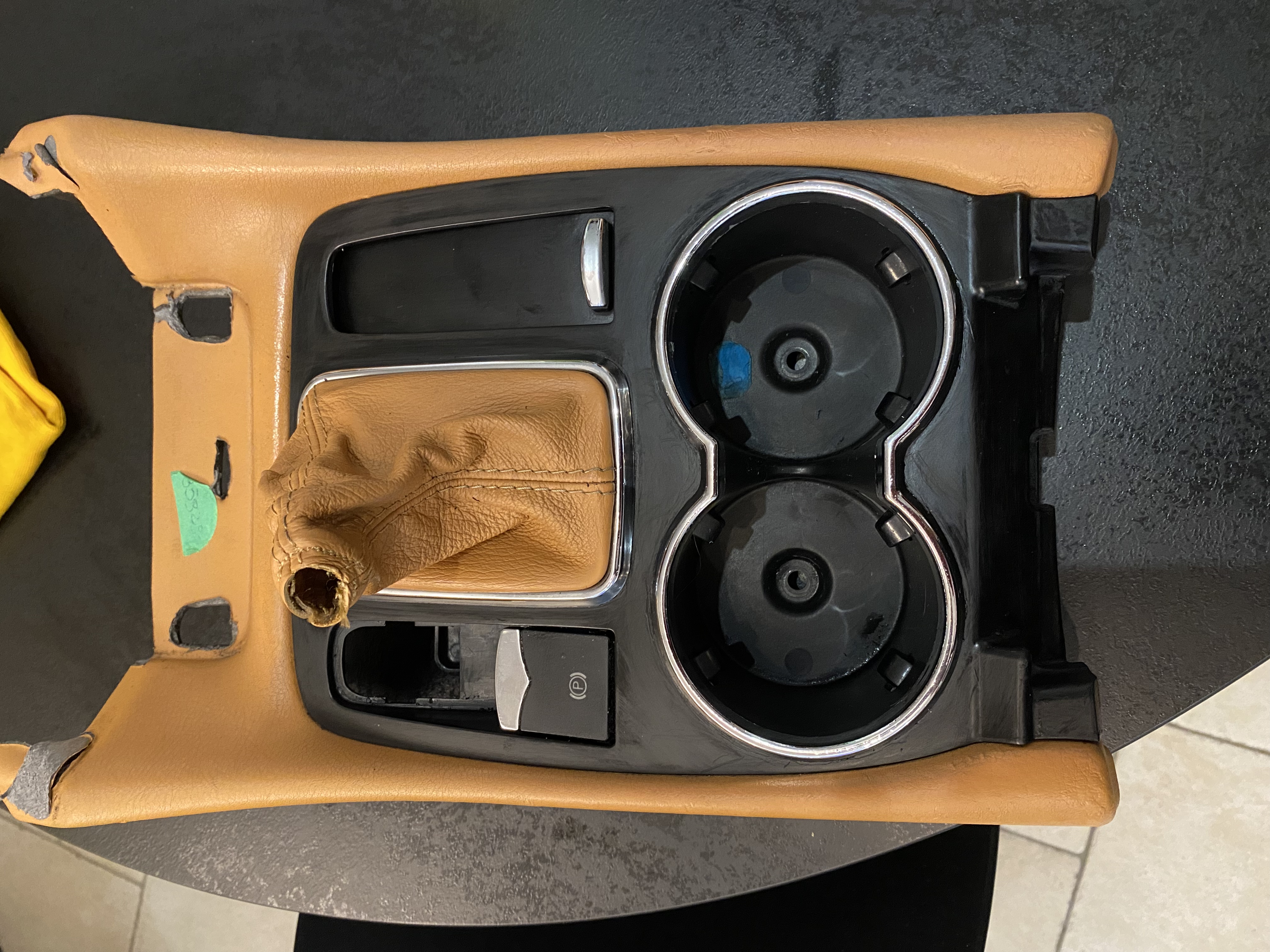

Bon ça y est j’ai tout démonté encore une soirée en perspective
La console de levier de vitesse ne vient pas facilement…
J’ai fini par comprendre pourquoi
4 tétons métallique 2 de chaque côté, il faut écarter les joues de console
J’ai cassé les pattes
Pour démonter la console de commande de phares, vous devez démonter les deux vis BTR du dessus et il y en deux en dessous cacher sous l’habillage
Le plus tordu c’est une vis à l’extrémité gauche du support qui tient l’écran multimédia
Elle est cachée par l’habillage de colonne de direction
J’ai trouvé une signature au dos de cette pièce d’ailleurs

Je continue mon aventure soft touch… il me reste la console de levier de vitesse
Je vous partage l’avant après du bloc climatisation et commande de phare.
La peinture noire de ce dernier à l’air plus fragile, à force d’insister j’ai eu un p’tit accident…
Je vous confirme que le meilleur moyen reste décapage à l’ammoniaque, grattage à l’ongle sous un chiffon et finition à l’alcool 95 de l’huile de coude et de la patience….
Suite à ma grosse connerie
sur le pourtour de l’écran multimédia j’ai du entièrement décaper la pièce
Peinture noire satinée prévue…

Publié : lun. 12 août 2024 14:04
par Bleu27
La fin est proche… il me resterait les deux blocs LV électrique. Je ne trouve pas comment les démonter mais j’ai peur que cela ne soit pas possible sans démonter panneaux de porte…
En nettoyant je me suis aperçu que cette console était rayée
Le contour écran est peint, je vais faire un saut en ville pour essayer de trouver un vernis satiné car la teinte noire fait trop brillante par rapport au reste…
