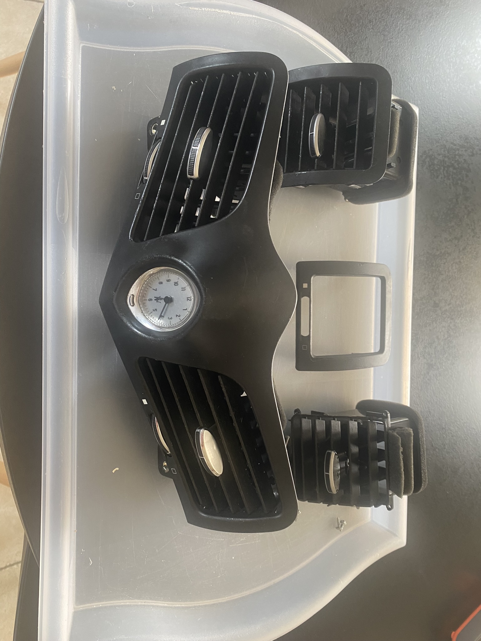

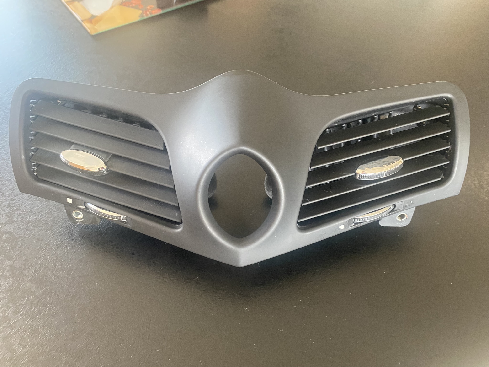

Bon je me suis lancé dans le démontage pour supprimer ce vernis soft touch
Pour l’instant, j’ai démonté le module horloge avec les deux aérateurs et les deux aérateurs latéraux ( ceux là résistent pas mal…
J’ai trouvé ce site au Canada avec beaucoup d’accessoires carbone pour Granturismo
Le dollar canadien est à 0,66 euros en ce moment
https://www.4x4shop.ca/collections/gran ... ccessories
Porsche Boxster 2.7 2001
Toyota KDJ 90 2001
Audi coupé 100S 1973
Bleu27
Messages : 242
Localisation : 27
Re: Démontage accessoires pour nettoyage vernis soft touch
Message par Bleu27 »
Bonjour
Je vais continuer aujourd’hui le nettoyage des pièces

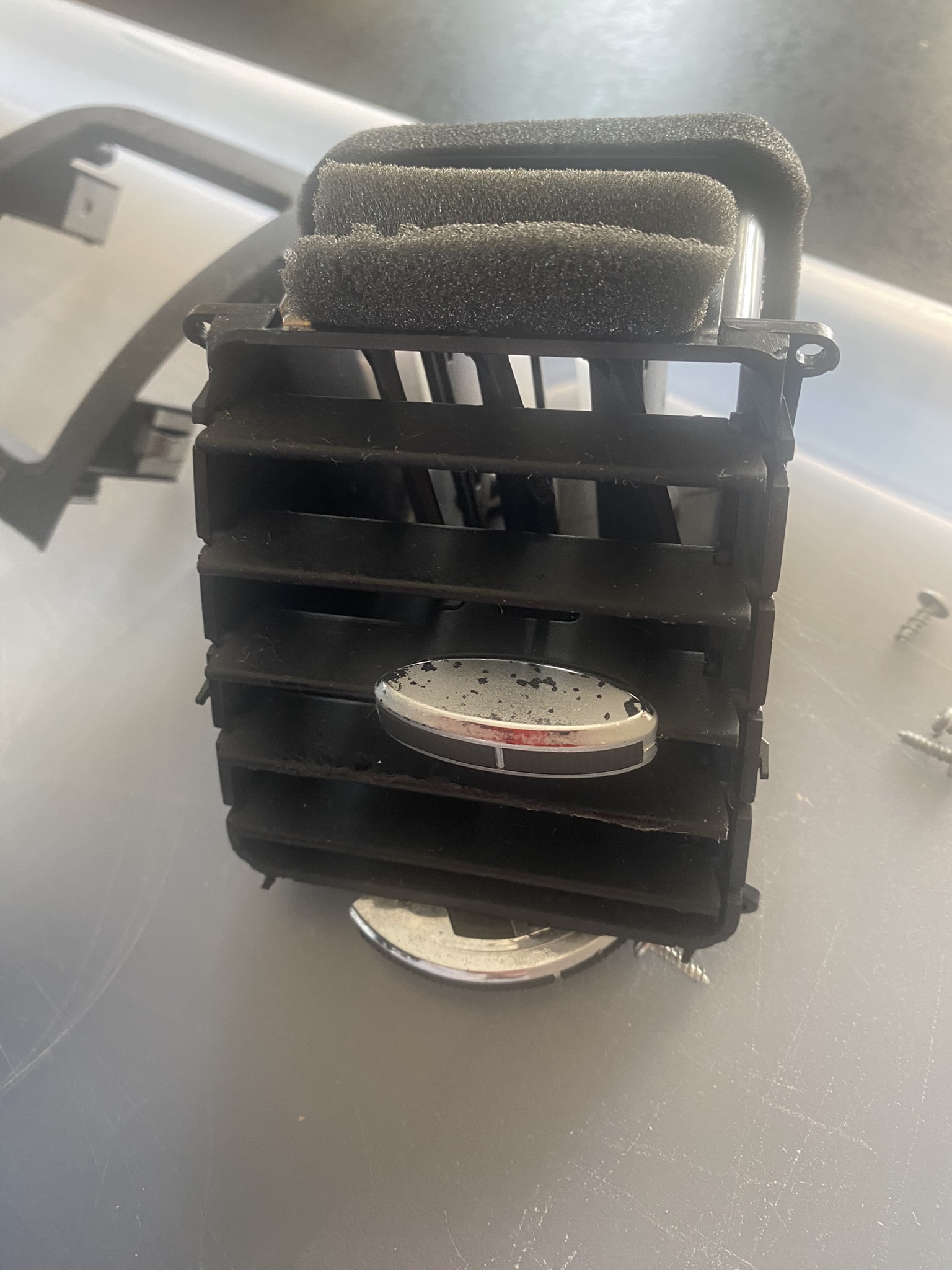

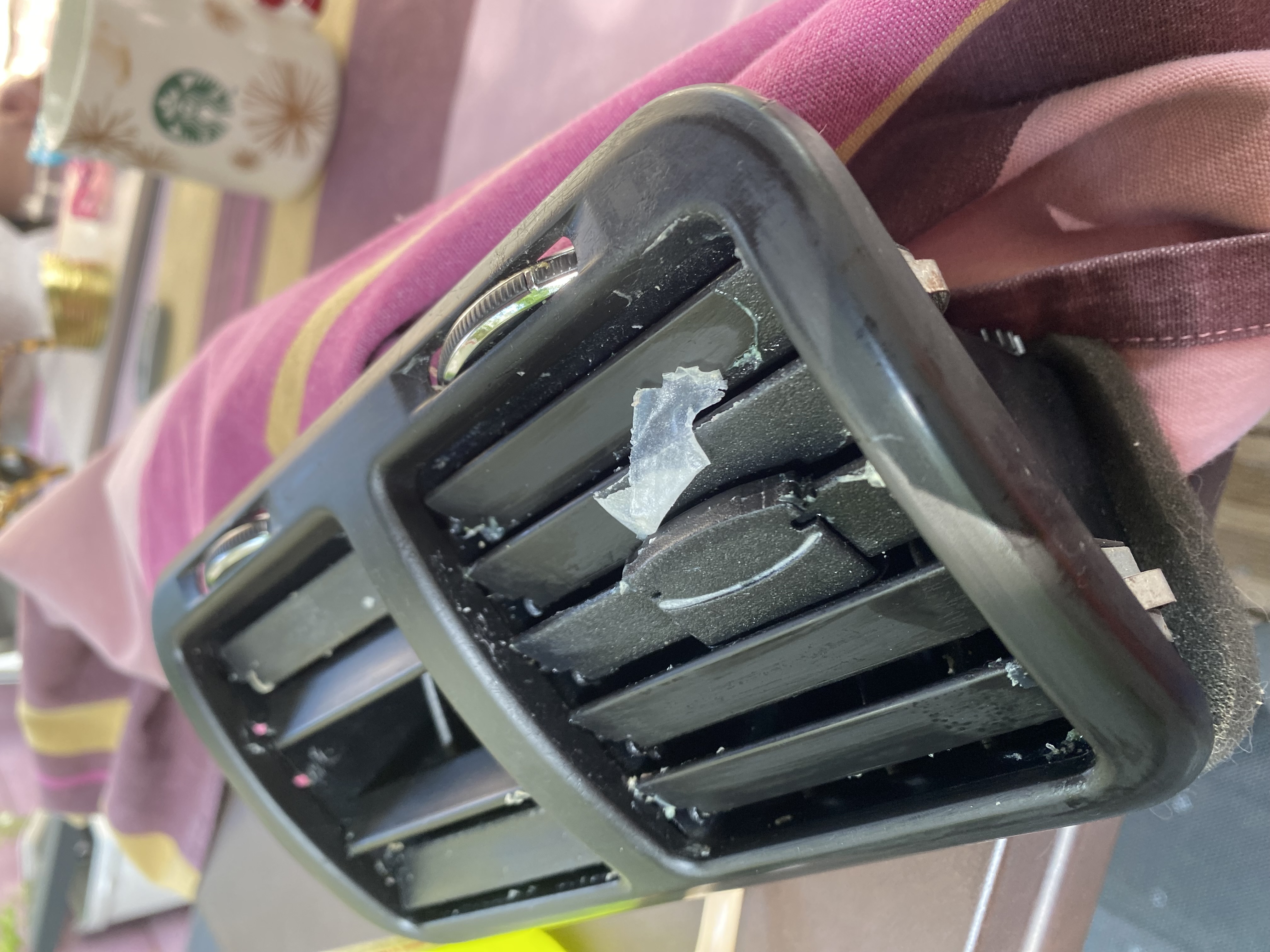

J’utilise de l’ammoniaque en premier passage et de l’alcool ménager à 70°
Il faut passer plusieurs fois l’ammoniaque ainsi que l’alcool
J’ai mis 3h devant la TV pour faire un aérateur latéral et bloc horloge
J’ai voulu démonter les ailettes de l’aérateur latéral mais c’est un peu galère à remonter…
Du coup, je ne les ai pas démonté sur le bloc horloge, ce le fait, avec pinceau detailling
Bon les logos ouverture fermeture en blanc s’effacent :|
Voilà ce que cela donne
Je trouve cela pas mal…petite finition à faire en partie basse ce matin

Hello de l oxydrine liquide Imagepure ou diluée
Avec un chiffon tu l imbibes et avec l ongle ou un bâtonnet tu le decolles d un coup

Oui j’ai du 70 seulement
J’ai acheté ton produit sur Amazon à l’instant
Oui le cadre des aérateurs est fait

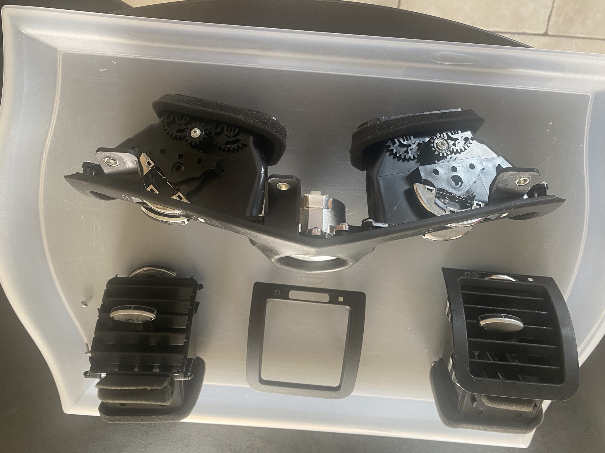

Une fois que tu les démonte tu as 4 petites vis cruciforme à l’arrière
Cela te permet de travailler sur le cadre et d’accéder aux ailettes une à une

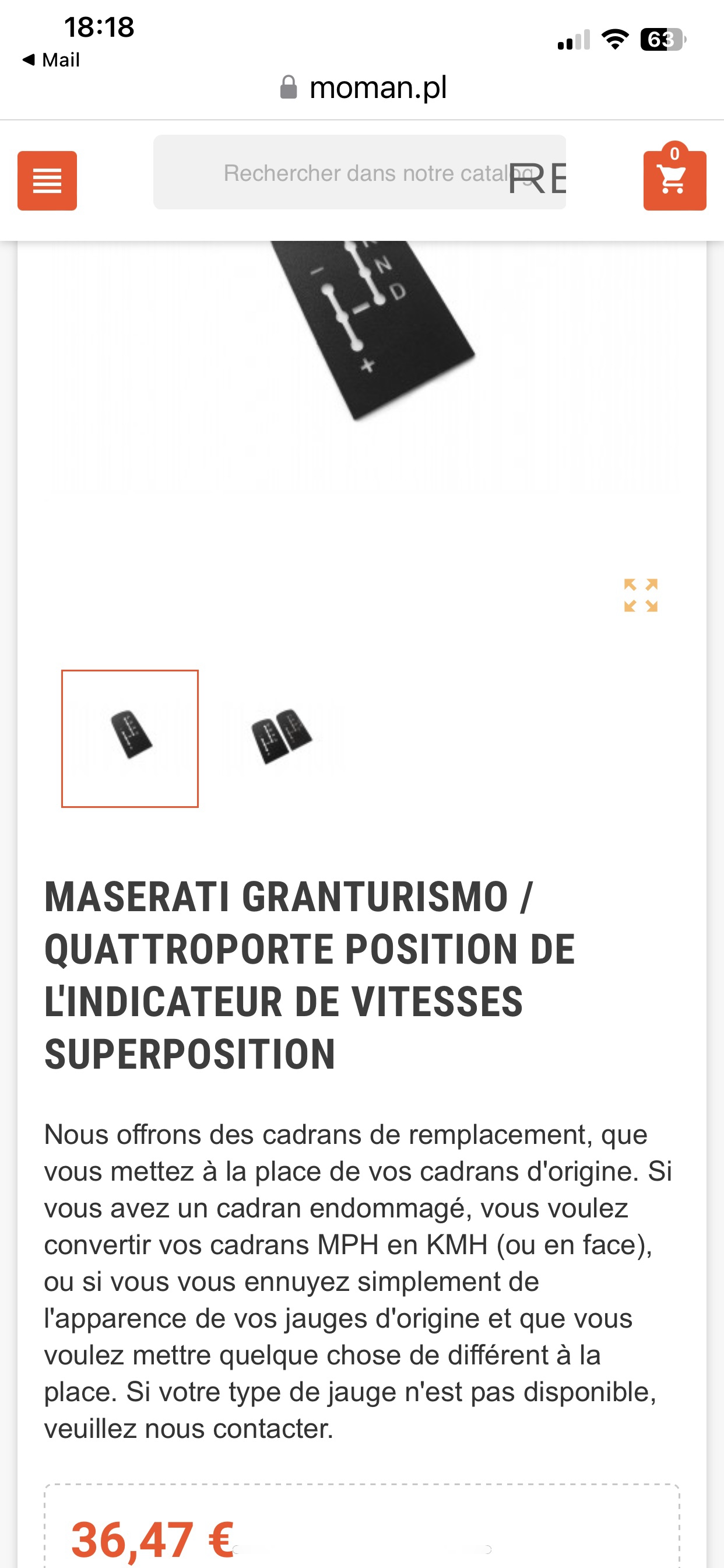

Pour l'indicateur de changement de vitesse, ça ne vaut pas le coup de s'embêter = https://store.stickyrxrs.com/products/m ... lay-gen-ii
Produit de remplacement impeccable.
