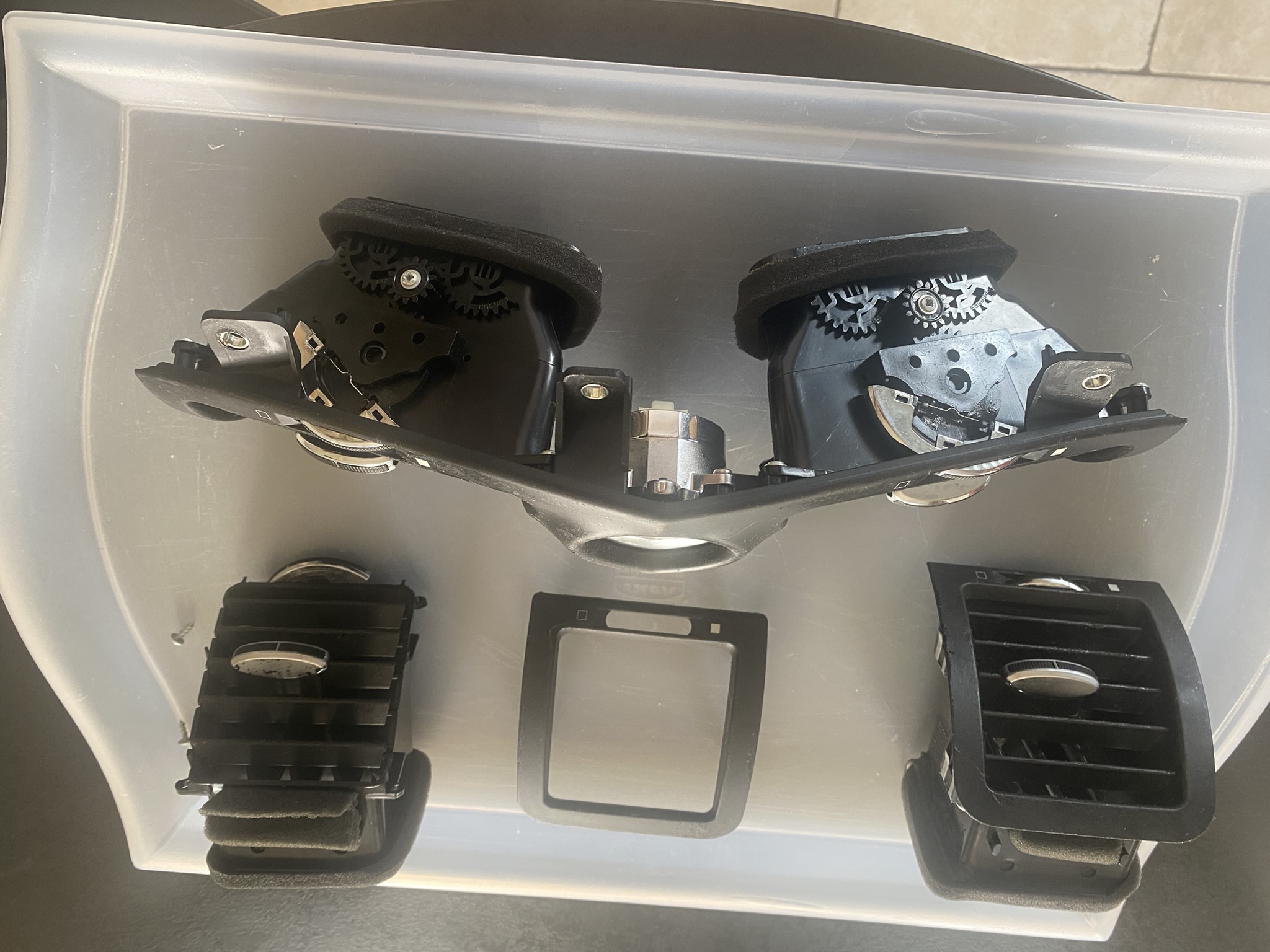

Bon je me suis lancé dans le démontage pour supprimer ce vernis soft touch
Pour l’instant, j’ai démonté le module horloge avec les deux aérateurs et les deux aérateurs latéraux ( ceux là résistent pas mal…

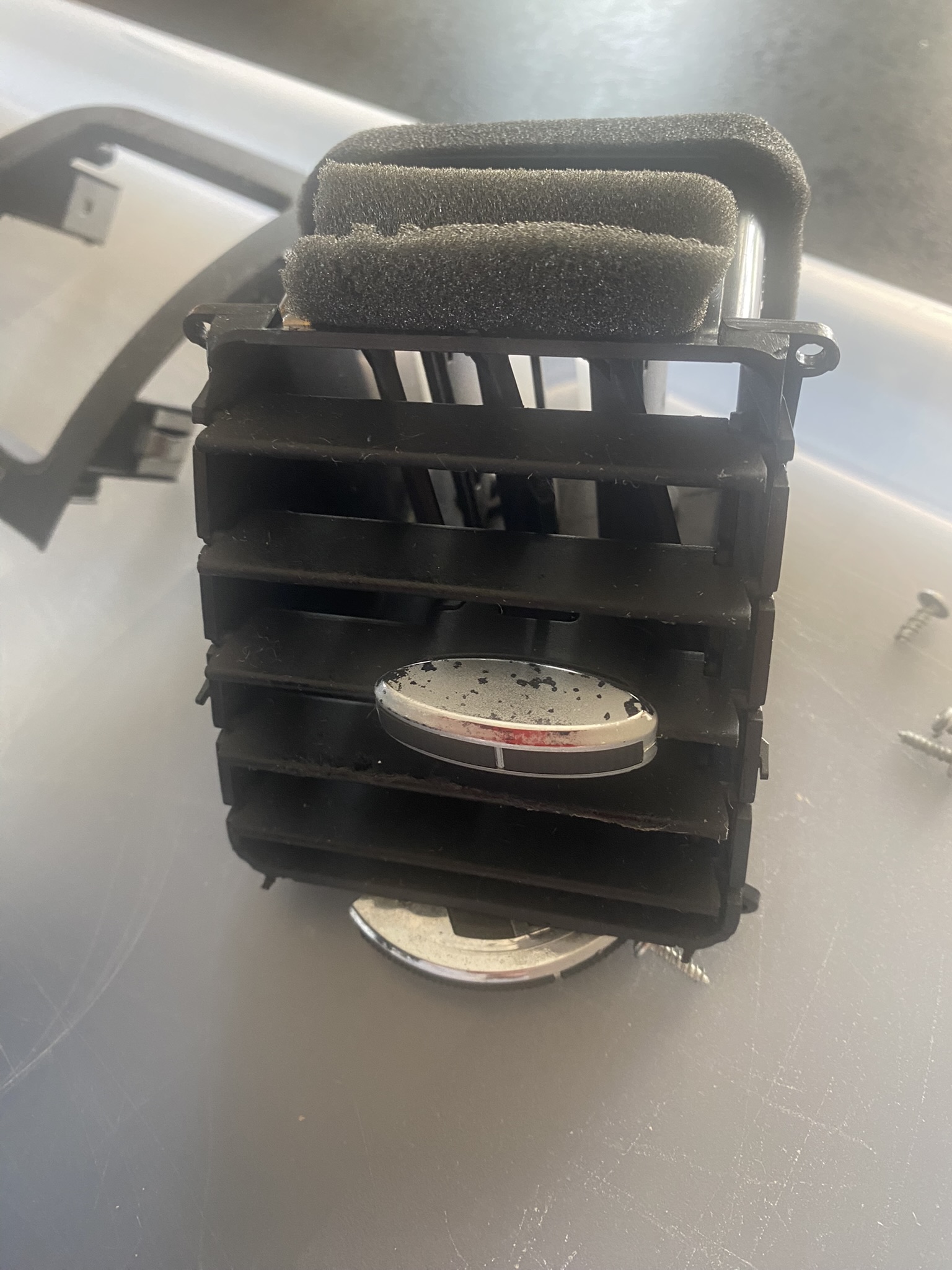

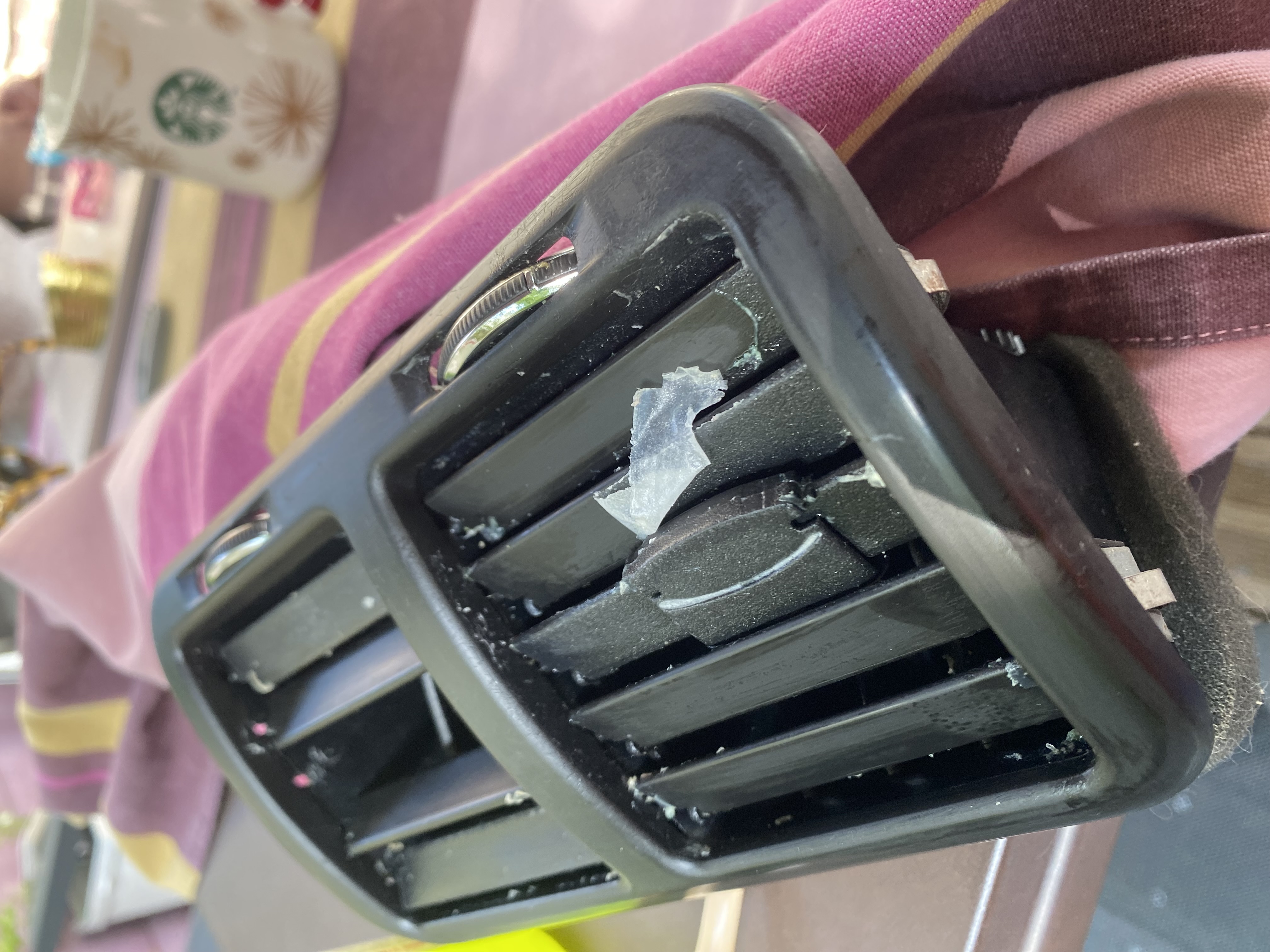

Je vais continuer aujourd’hui le nettoyage des pièces
J’utilise de l’ammoniaque en premier passage et de l’alcool ménager à 70°
Il faut passer plusieurs fois l’ammoniaque ainsi que l’alcool
J’ai mis 3h devant la TV pour faire un aérateur latéral et bloc horloge
J’ai voulu démonter les ailettes de l’aérateur latéral mais c’est un peu galère à remonter…
Du coup, je ne les ai pas démonté sur le bloc horloge, ce le fait, avec pinceau detailling

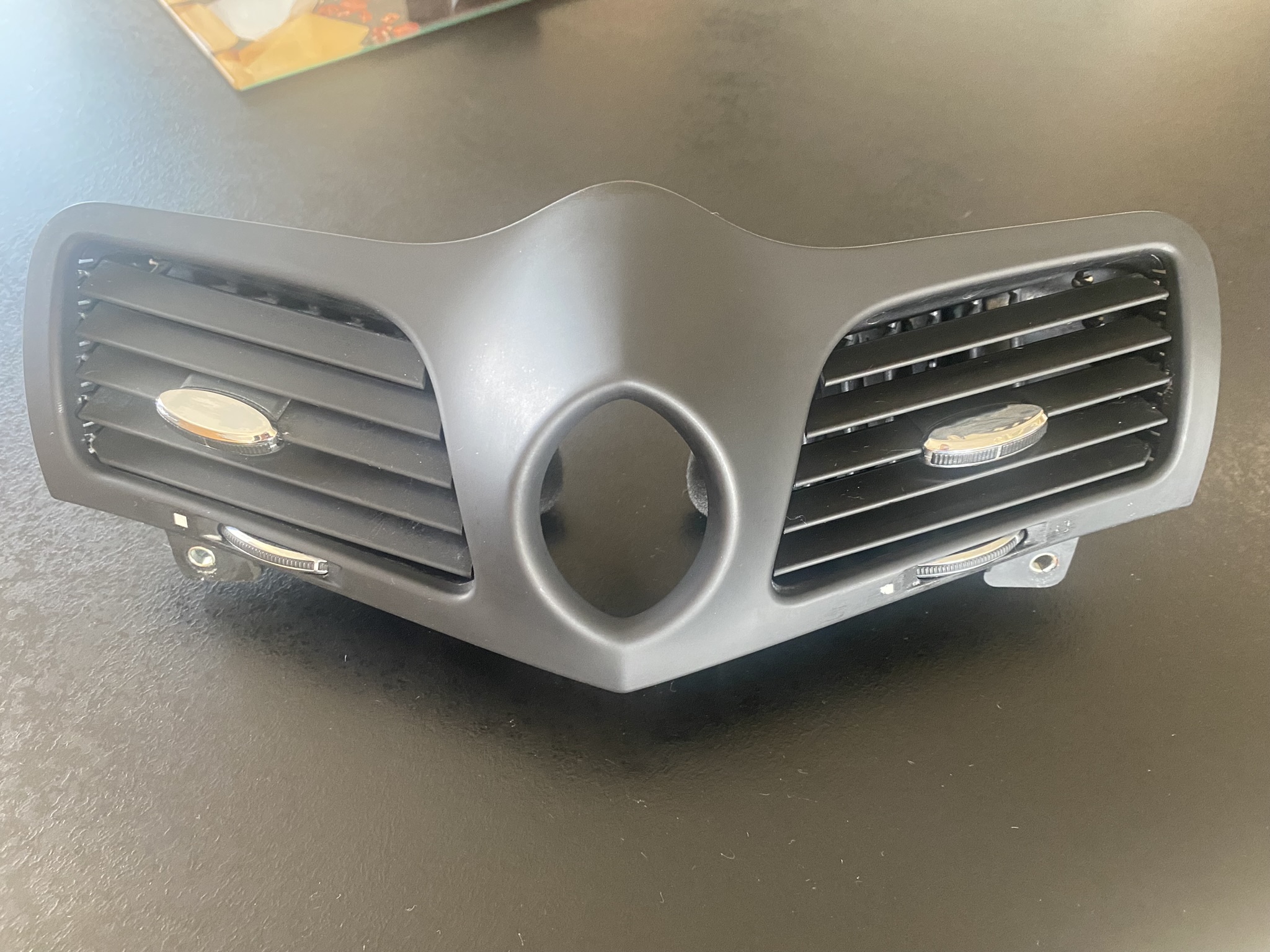

Voilà ce que cela donne Je trouve cela pas mal…petite finition à faire en partie basse ce matin

Une fois que tu les démonte tu as 4 petites vis cruciforme à l’arrière
Cela te permet de travailler sur le cadre et d’accéder aux ailettes une à une

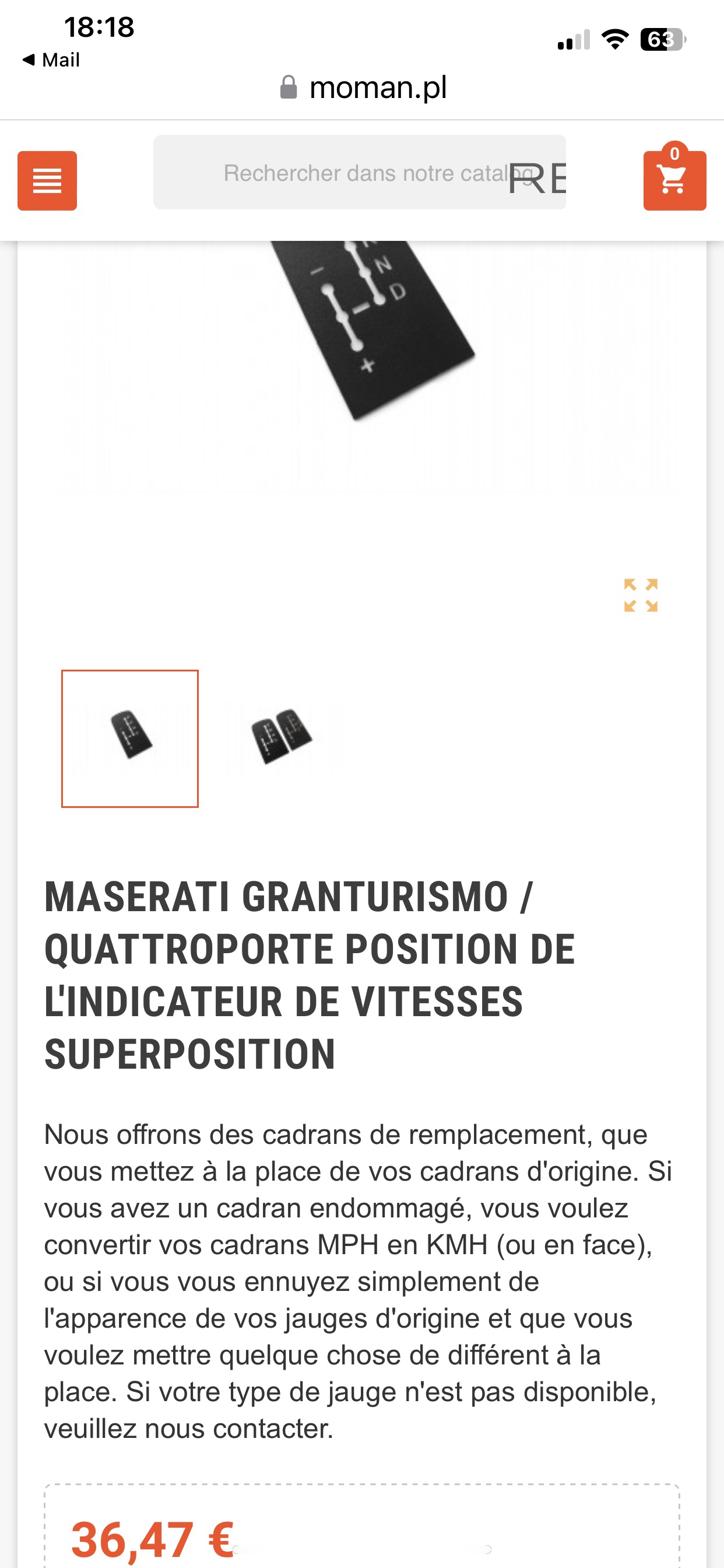

Pour l'indicateur de changement de vitesse, ça ne vaut pas le coup de s'embêter = https://store.stickyrxrs.com/products/m ... lay-gen-ii
Produit de remplacement impeccable.
