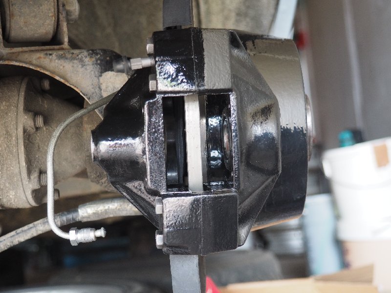

j’ai effectué de nouveaux essais en alternant disque et étriers mais rien y fait. J’ai même démonté les mâchoires du frein à main au cas où elles empêcheraient la bonne mise en place du disque mais l’étrier bloque toujours sur le disque...
Voici l’angle d’attaque de l’étrier quand je le mets en place
J’ai réussi à le fixer et du coup une fois en place il y a juste la pointe en haut à l’avant de l’étrier qui touche le disque, ras en partie basse
Je rajoute une photo de l’ensemble au cas où ça vous permet de voir quelque chose

masera'Tib a écrit :bonjour
peut de chance de se tromper sur l assemblage des etriers
la purge est côté interne superieur pour chaque ...
et la fixation c est trou pour trou donc ça doit pas frotter... étonnant ...
Merci, Tu viens de m’éviter un démontage inutile.

Mais la partie sans purge peut bien se monter dans les deux sens ? Je viens de regarder et j’ai assemblé le n°58 avec 21 et 59 avec 22 du coup je me demande quand même si ça ne serait pas mieux pair avec pair et impair avec impair ?

par masera'Tib
attend je rectifie...
mon " interne" peut porter à confusion
purge en haut côté interieur et le plus en arrière possible ( vers echapement )
roue arrière côté conducteur

Je te remercie mais c’était clair . J’ai tenté quand même en réassemblant les étriers mais rien y fait, ça commence vraiment à me gonfler

par masera'Tib
bizarre vous avez dit bizarre
étrange autant que bizarre
re regardes au.niveau des disques montes la roue en serrant et redemontes ça doit forcement venir
de la pose du disque
enfin...
courage

Toujours au même point, ce put... d’ étrier ne veut pas se mettre en place correctement. Tant pis, je laisse tomber, je verrai ça plus tard de toute façon il y a de quoi s’occuper sur la belle. J’hésitais à démonter le train arrière pour le remettre propre et en bon état, c’est peut-être l’occasion.
