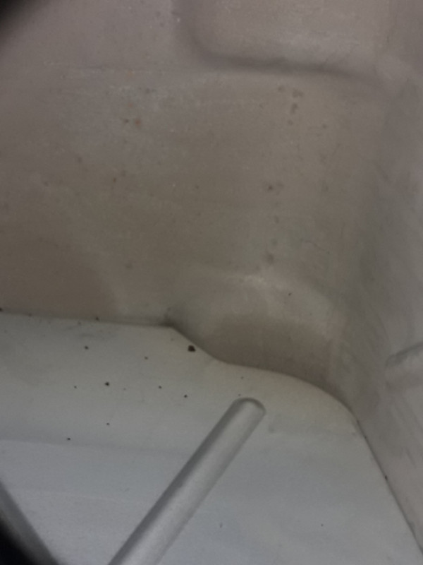

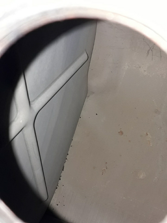

Le réservoir est démonté et bonne surprise il est en bonne état .
Compartiment côté trappe :
Compartiment central:
Impossible de voir dans le 3ème compartiment mais il doit être sûrement dans le même état. Du coup je ne pense pas avoir besoin de faire un nettoyage particulier ? Les produits type restom apportent ils quelques chose ?
Manu.
Messages : 10601
Re: Ma 2.24v
Belle surprise en effet.

Oui c’est sûr, à mon avis j’ai dû le faire nettoyer lors d’un de ses passages prolongé au garage pour qu’il soit dans cet état. Du coup un traitement au restom est-il utile ? Avec les compartiments je suis pas sûr du truc ....

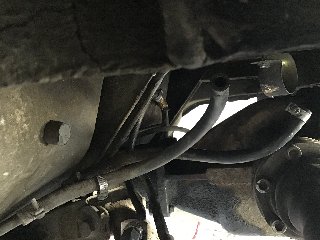

Concernant les disques arrières finalement un coup de papier abrasif aura fait l’affaire, mais je me demande si je ne devrai pas changer les câbles de frein à main ? J’ai dû tirer sur le mécanisme pour qu’il ressorte complètement et quand j’appuie dessus il ne revient pas, c’est un peu mieux côté passager. Il y a un réglage à faire côté levier, ou mon câble est juste mort ?
Voici le mécanisme, il est bien censé revenir en position ?
Manu.
Messages : 10601
Re: Ma 2.24v
Mais tu sens que le câble ne coulisse pas?

Message par ZAM331 »
Il me semble qu’ il coulisse bien mais il reste dans cette position
Est-ce qu’il doit ressortir comme sur la première photo ?
C’est pas que j’en trouve une utilité absolue mais tant qu’à être sous la voiture.

Messages : 9213
Re: Ma 2.24v
Ton réservoir est nickel, surtout ne pas t'embêter à le passer au Restom qui est du phosphorique, tu risques de créer des pbs là où il n'y en a pas.
Pour ton câble de frein, je ne comprends pas bien la marge de manœuvre, ceux qui connaissent te diront.
