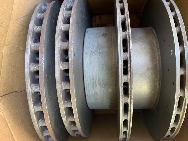

Je viens de faire rectifier des disques de spare, ghibli, qp4.
Une idée de comment les traiter pour éviter qu ils ne s oxydent?
- 27 mm avant et 17 mm arrière

Tu ne peux pas vraiment éviter l'oxydation, c'est de la ferraille et pas de l'inox.
Si les surfaces sont bien polies, ça tiendra un peu mieux au début (pour les internes, tu oublies).
Tu peux éventuellement passer un chiffon huilé, éventuellement du Wd40 ou autre hydrophobe (tu nettoieras bien avant remontage) et stocker dans un endroit sec.
Re: Alternatives aux disques de frein biT 5 trous/QP4
Publié : jeu. 4 juil. 2019 16:31
par Lionel
Ou vaporiser de la graisse cuivré, Loctite 8007 mais tu est bon pour un bon nettoyage avant montage.

Il n'y a aucun probleme et c'est meme bien d'avoir des disques de freins rouillés: ils sont abrasifs, ne peuvent pas flamber et accelerent le rodage des plaquettes.

alpa a écrit :Il n'y a aucun probleme et c'est meme bien d'avoir des disques de freins rouillés: ils sont abrasifs, ne peuvent pas flamber et accelerent le rodage des plaquettes.
Cool un boulot de moins à faire
