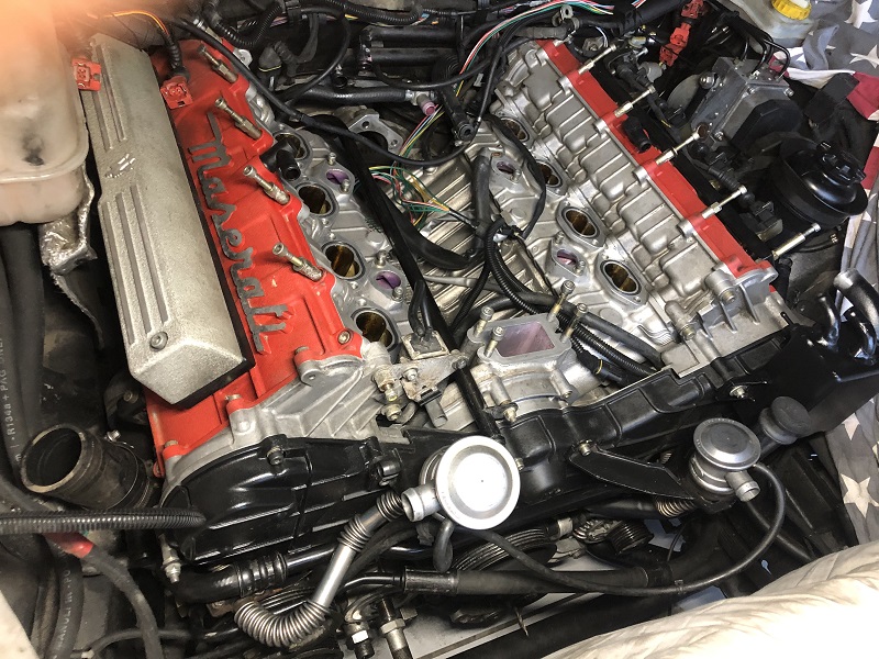

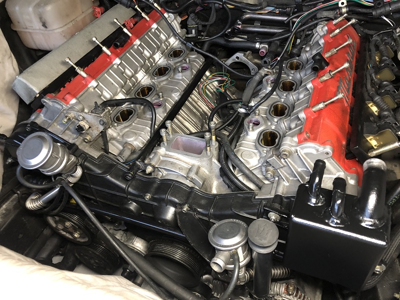

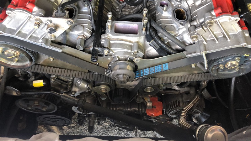

Distribution OK
Tout les galets étaient en très bon état, à peine 18000 kms, dernière distribution ils ont remplacé les deux enrouleurs et le tendeur hydraulique.
La pompe à eau correcte pas de fuite et jeux correcte sur poulie.
Prochaine Etape réflexion des gaines faisceau. :D :Maze

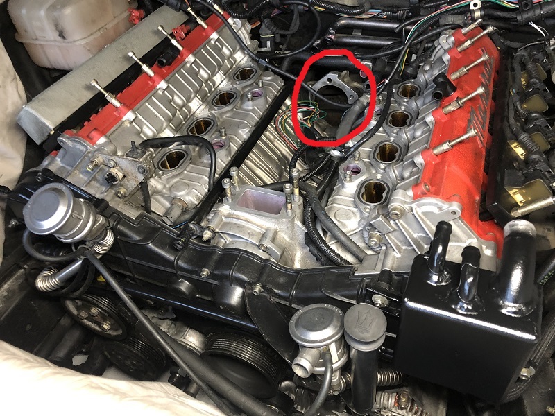

Messages : 10208
Re: restauration 3200 vince
Super état.
J ai pas vu tu vas changer les capteurs de cliquetis?

Je ne comprends pas bien la photo, tu as laissé le nez du démarreur en place?
Message par Forchi »
Konimino2 a écrit :Super état.
Je vais les changer oui c'est prévus et reçut en FAE ;)
Konimino2 a écrit :Je ne comprends pas bien la photo, tu as laissé le nez du démarreur en place?
Non ce que tu vois c'est la cloche de la boite à vitesse. Le nez du démarreur et sur le démarreur.

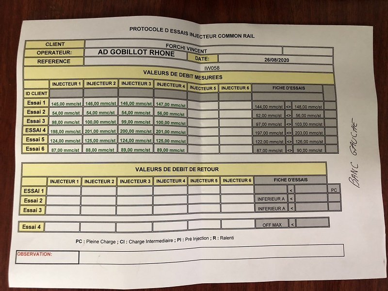

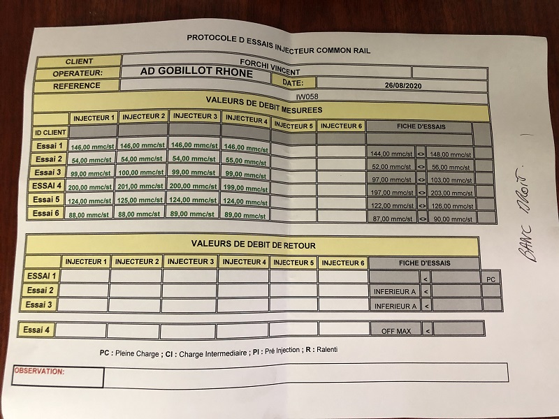

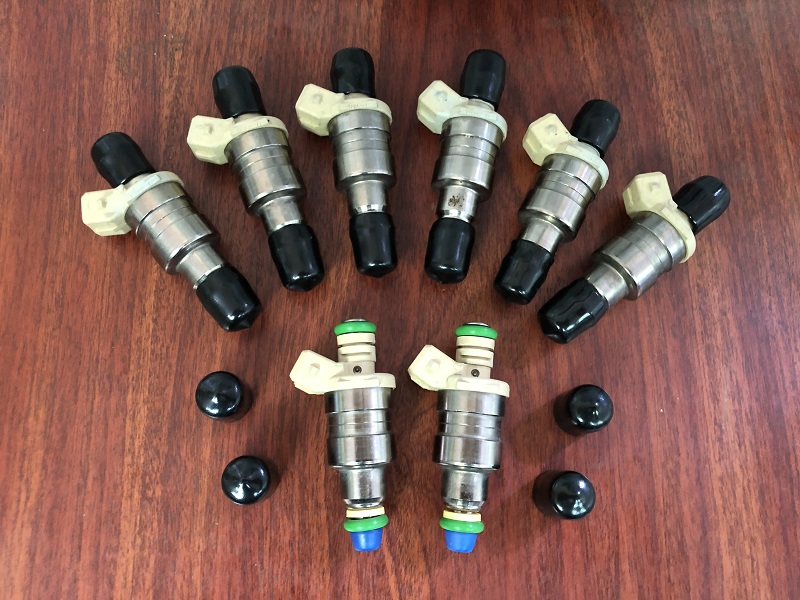

Aujourd'hui retour des injecteurs après contrôle dans un atelier injection ;)
Comme vous pouvez le voir ils ont remplacé :
-joints toriques vert x16
-rondelles bagues blanche x8
-capuchons embout bleu x8
-filtres qui se trouvent à l'intérieur de l'injecteur x8
-netoyage ultrason extérieur et intérieur x8
-passage au banc de contrôle x8
Vous pourrez également voir le protocole d'essai pour les injecteurs, à plusieurs paliers d'injections ;) et tous dans les tolérances :)
Le bonheur est entre vos mains, gardez le !!!!
Messages : 10208
Intéressant.
Messages : 9010
Et on voit qu'ils les passent au nettoyage ultrasons (en plus du remplacement des petites pièces).
Indispensable pour dégommer la crasse inaccessible à l'intérieur.
Appareillage très utile pour nettoyer aussi des carbus, ça marche très bien

Oui effectivement, un petit bac ultrason se trouve facilement sur le net et très utile.
Bon la c'est un outillage de pointe qu'ils ont en atelier, mais je pense que pour une pièce banal le résultat serait idem ;)

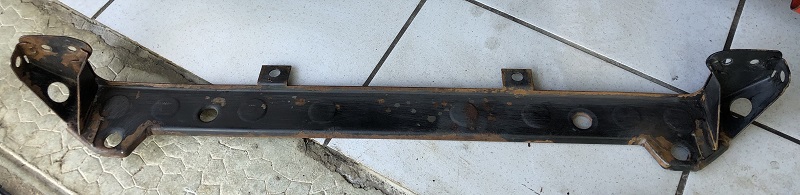

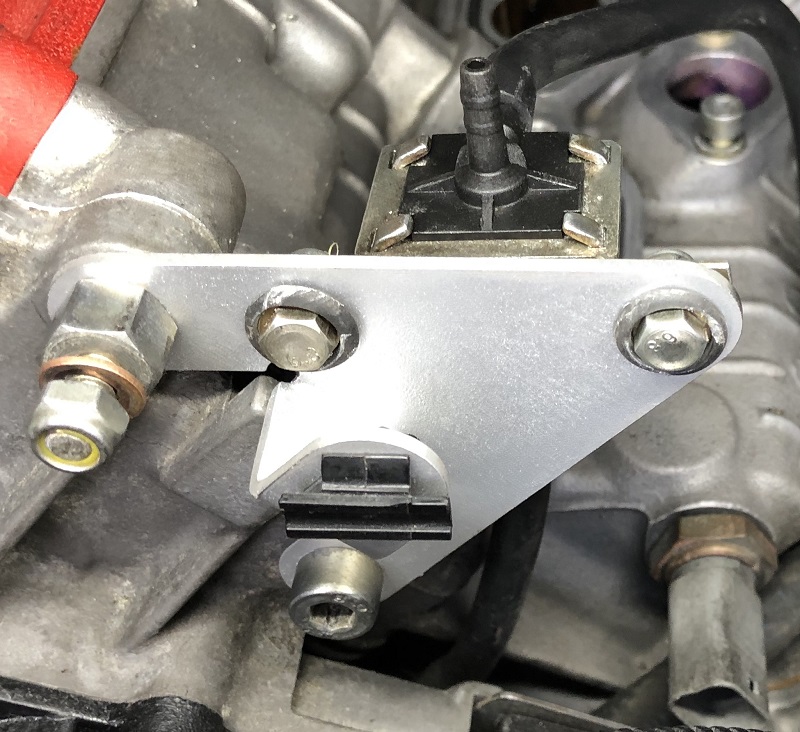

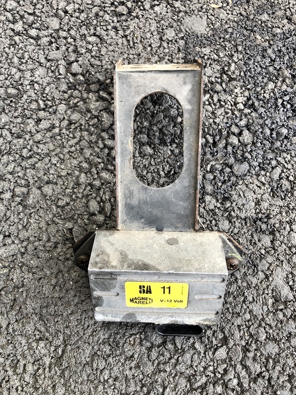

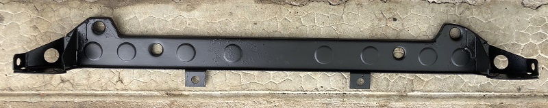

Support de radiateur redressé. Il était complètement tordu et rouillé :evil:
Un coup de FRAMETO et peinture mat.

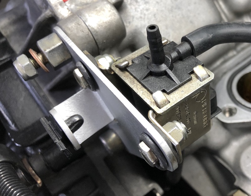

J'en ai profité pour sortir le fameux module qui rend folle nos :Maze vitres folles, Warning fous etc... :lol:

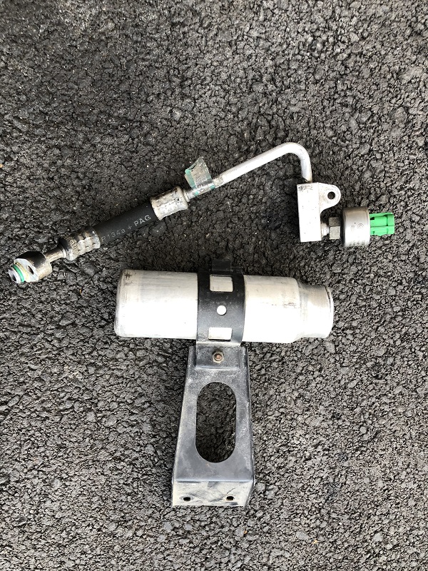

Voici le filtre déshydrateur de clim avec le contacteur de pression. Vous conseillez quoi, à remplacer :?:
Pour les joints de clim vous vous servez ou "un kit peut être" :?:

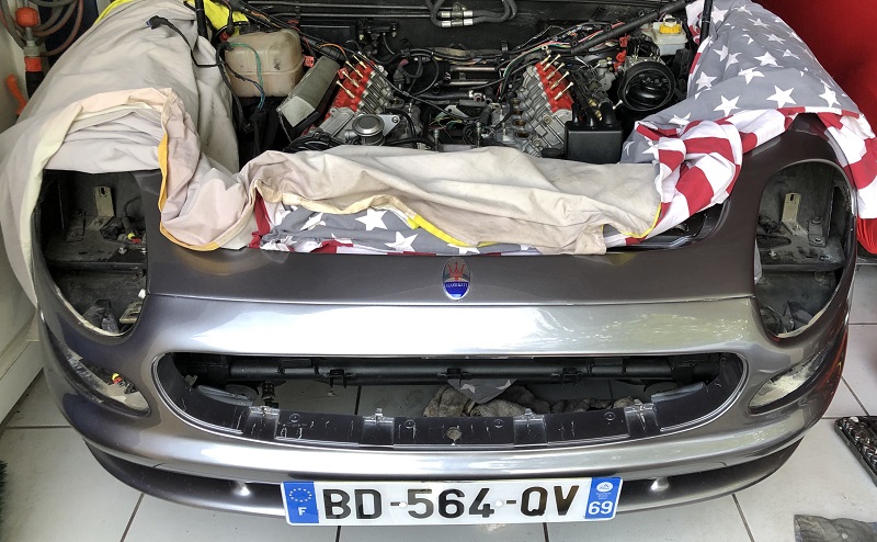

Démontage des feux et antibrouillards pour nettoyage.
Et la place pour un bon coup de propre :lol: :lol:

Messages : 4845
Pour le filtre de clim regarde ici :
http://www.maseratitude.com/viewtopic.p ... k&start=20
