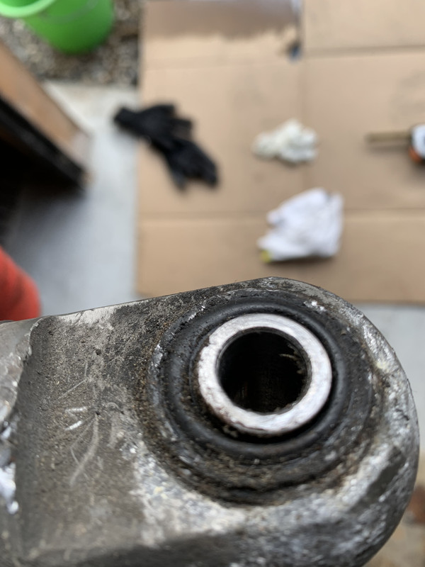

Les surprises du jour
En nettoyant le compartiment moteur grosse surprise sur les soudures des 4 attachés du berceau. Une des soudures semblait pas très belle
Du coup je gratte il y a une sorte de mastic et le surprise
Le gougeon est complètement dessoudé
Pas d explication mais il va falloir ressouder
À changer également silenbloc amortisseur inférieur

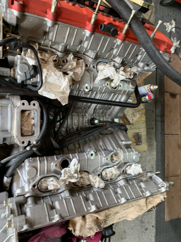

Reprise du chantier
Nettoyage moteur et remontage des caches
Culbuteurs et des caches chaînes
Montage du joint torique de sortie de vilebrequin.
En attente de l embrayage
Prochaine étape la courroie de distribution

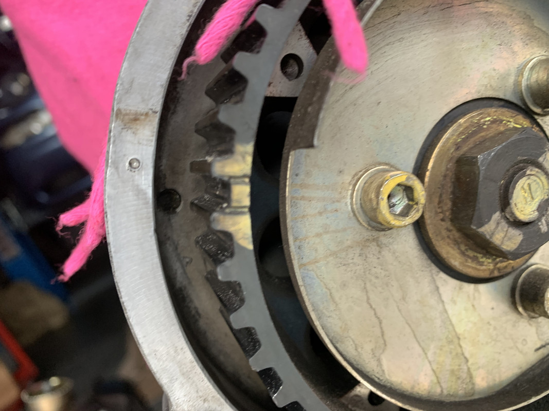

eric74 a écrit :
Tu es certain que le vilebrequin n'a pas de jeu latéral ?
Re: La grosse révision de ma 3200
Publié : dim. 20 mars 2022 19:44
par eric74
Putain
Pas vu au demontage mais la photo est tres parlante
Faut que je ragarde de plus près mais en effet on dirait que le pignon a frotté sur le carter
Vous en pensez quoi??
