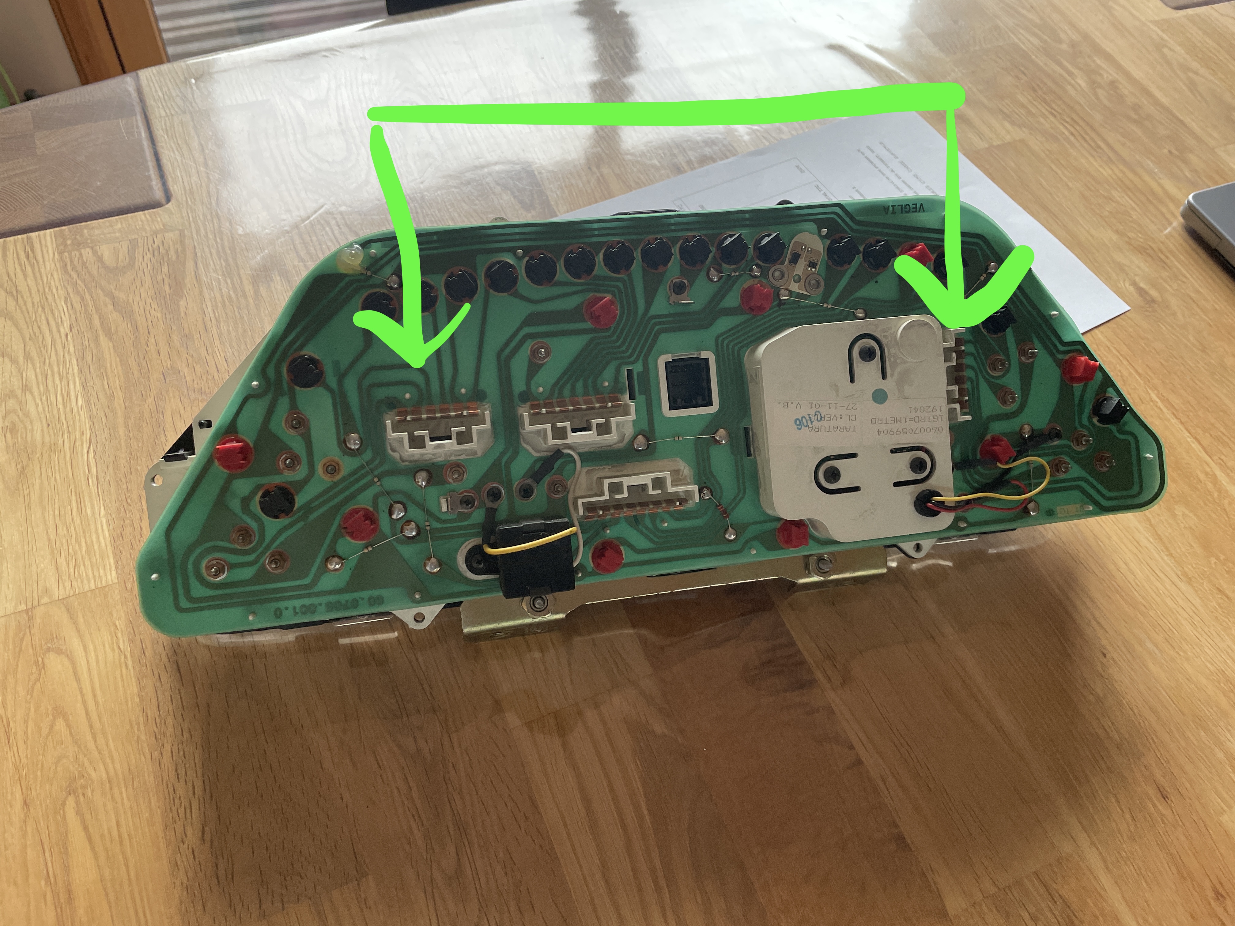

Pour ma part, j'ai eu un soucis en lien avec l'auto-radio et les warning. Il y a un câble qui va du bloc de compteur au bloc de radio. J'avais interverti 2 prises à priori identiques derrière le compteur de vitesse.
Mais j'avais alors en plus de l'autoradio qui reste blanc, un soucis sur le niveau à essence à 0 alors qu'il m'en restait.
Je reverrai ces connectiques-là pour être sûr.

De mémoire j'avais interverti les 2 fiches qui ont toutes deux 6 pattes:

Bonjour Matador, après visite chez mon garagiste, les connecteurs sont bien dans le bon ordre. Donc pas d’erreur de branchement, et on a bien le compteur du réservoir qui fonctionne…. Maintenant est ce quelqu’un aurait des schémas électriques de la 4200. Notre panne ne pouvant être trouvée à ce jour….sans schéma c’est compliqué de trouver une panne qui plus est est franche….Déjà, le problème ne vient pas des relais (centralisation et clignotant) les deux ont été remplacés et le problème n’est pas résolu… si quelqu’un pouvait m’aider ? Ou aurait les schémas électriques de la 4200….

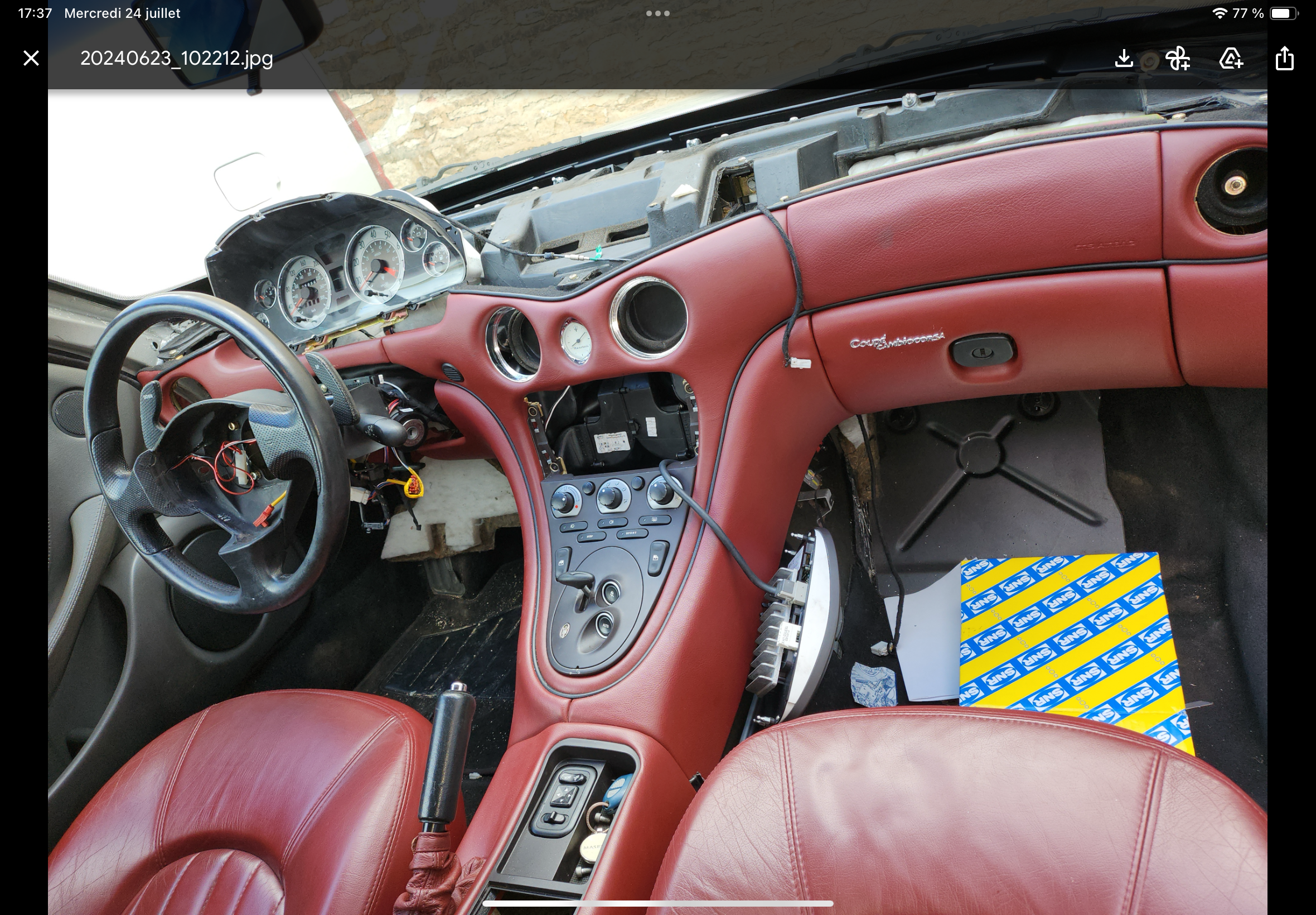

Ça y est panne trouvée par mon garagiste !!!
Côté passager :
Toron du faisceau de câble avec soudure rompue sur épissure dans le toron un fil CAN connecté au poste autoradio et au clignotant gauche
La soudure est invisible car enrubannée avec l’ensemble des autres épissures de connexion.
Dans les plans électriques 3200 GT qui sont bien ceux aussi de la 4200 GT (pour mémoire si vous avez oublié j’ai realisé un book de 260 pages ! ) il faut aller à la connexion de fils plan S65 (attention ce n’est pas les connecteurs) et se reporter au schéma électrique reprenant cette référence sur le plan.
Donc là il ne s’agit pas des relais sous tableau de bord et côté passager = inutile cela n’avait rien réglé. Et les pièces remplacées étaient ok.
Pour reprendre au début, la panne est intervenue suite au remplacement du radiateur de chauffage : les différents faisceaux qui apparaissent après le démontage du tableau de bord sont donc délicats à bouger même si ceux ci ne sont pas malmenés…le fil deconnecté (dessouder) dans un toron situé pas loin d’un angle côté passager = donc tout du moins fragile !
Et panne pratiquement impossible à repérer… il a fallu que le garagiste se penche sur le problème sérieusement avec du matériel permettant de tester les différents fils en réseau Can
