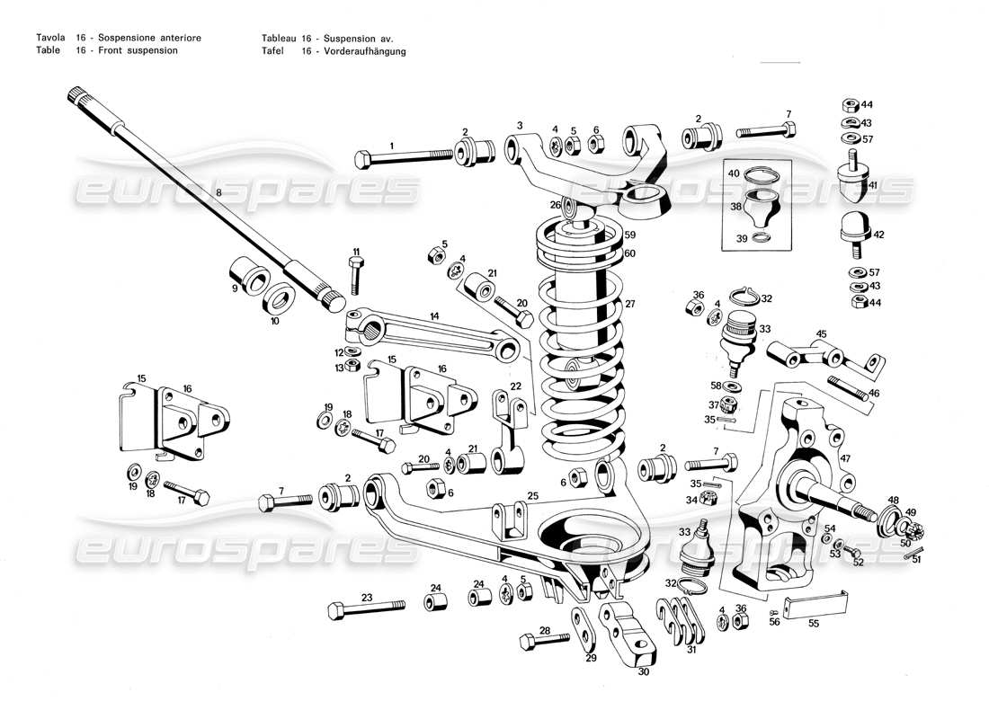

J'ai des pièces partout, je commence à peine à m'y retrouver. mes trains sont prêts à être remontés seulement il me manque tous les silent-bloc et rotules.
Savez-vous où je peux trouver de telles pièces neuves pour maserati merak? à un prix raisonnable bien évidement.

Train avant :
Train arrière :
Les pistes données par Froggie sont bonnes, on peut rajouter birdcage et partcollector : https://www.partscollector.com/en/mod_auto.php?id=106
Et ca vaut probablement la peine de se rensegner pour voir si certaines pièces ne peuvent se trouver chez d'autres constructeurs à tarif plus agréable.

Je m'attaque au modèle US tranformée en européenne et déjà passée en cataphorèse. Le but était de vendre celle-ci et de garder la ss pour ma retraite.
Malheureusement je n'aurai ni le temps ni les capacités pour faire les deux. Je vais donc revendre la ss achetée chez Aguttes dans l'état.
Pour remonter l'US tout est prêt, il ne me manque que les silent-bloc et les rotules des trains ( direction et les 2 grosses de suspension). J'en ai trouvé sur ebay, un américain les fabrique pour 600€ le complet (train AV et AR). Ca vous parait raisonnable comme tarif?

J'imagine que tu connais déjà merakgroup.
La page des suspensions (comme prévu, quelques pièces d'autres marques, volvo par exemple):
https://merakgroup.com/suspensionwheels/
Ici, c'est raisonnable aussi :
https://www.ebay.com/itm/MASERATI-MERAK ... 375?_ul=IN
Et là, tu as la totale (attention à ne pas oublier la tva et les frais de douane dans le cout global)
https://www.ebay.co.uk/itm/312257182878
