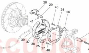

Publié : sam. 25 oct. 2025 20:46
par abba
pour illustrer
Re: Amélioration freinage frein à main 4200 / GranSport
