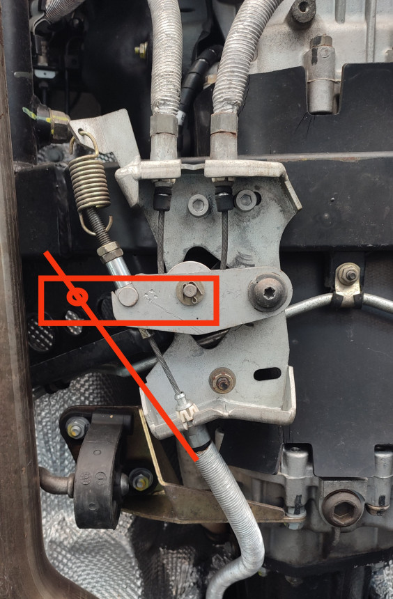

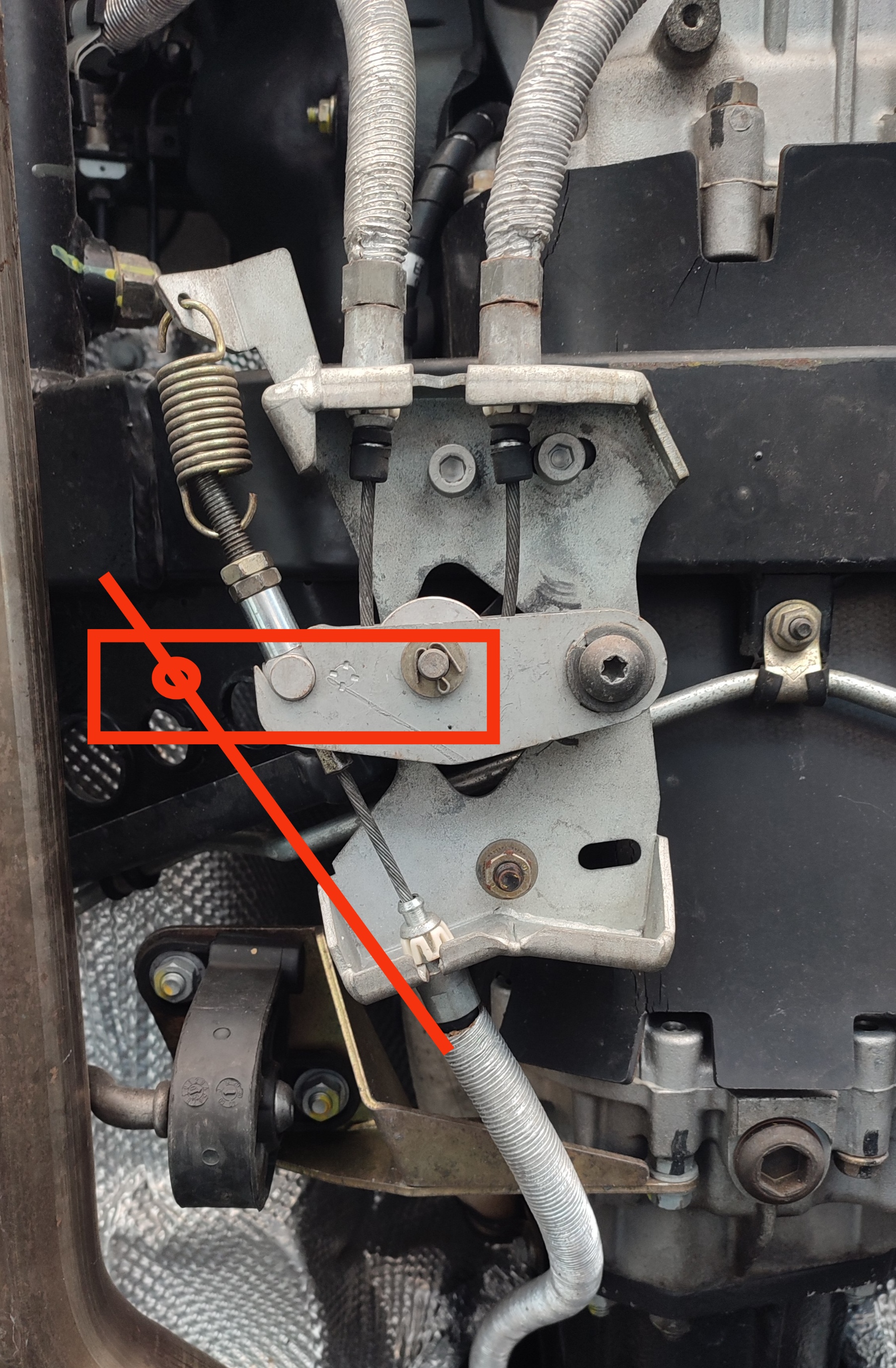

Faire quelque chose dans ce style, pour augmenter la force de serrage.
Côté frein à main je ne sais pas comment est l'accès, ainsi que la possibilité de modifier quelque chose.

Il faut en premier lieu faire un réglage de base des mâchoires de freins à main, même principe que 406/605/ jumper/ BM , etc, et après affiner avec les câbles , afin de garantir une bonne efficacité.

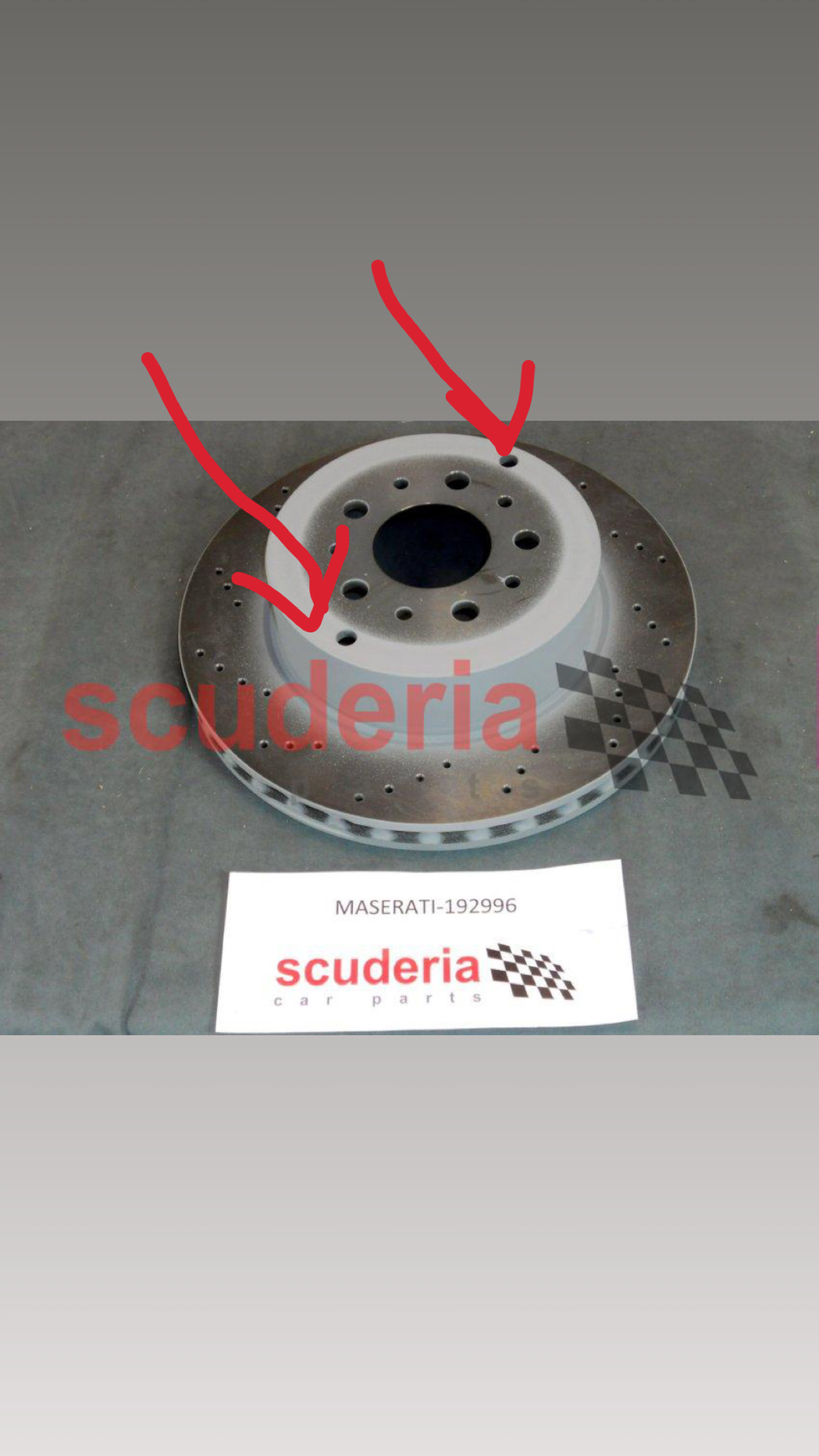

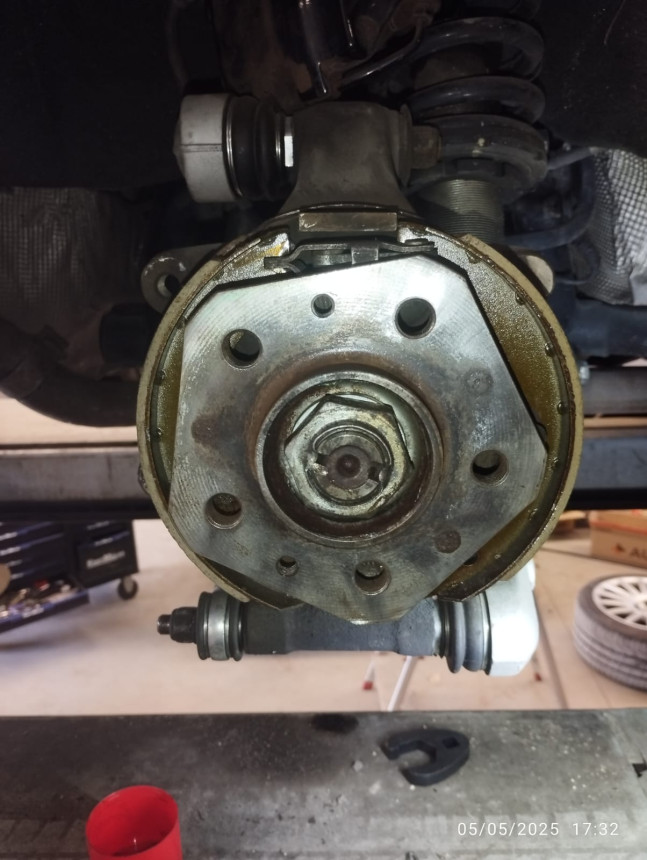

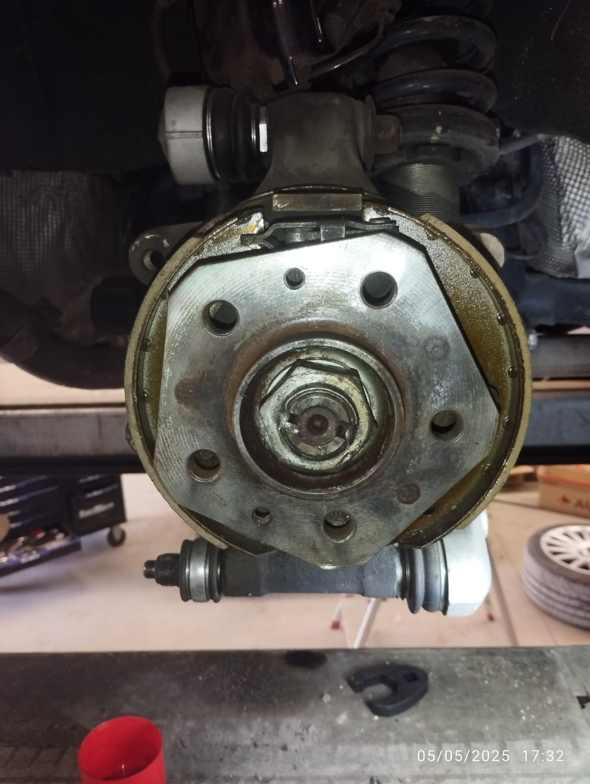

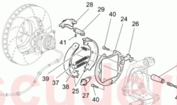

Lever l’arrière du véhicule, caler , déposer les roues arrières.
Sur chaque roue arrière , l’accès de la molette se fait par les trous des disques , souvent recouverts par une pastille caoutchouc.( en face les traits rouges )
Il faut la tourner à l’aide d’un tournevis plat par exemple, afin de faire écarter les mâchoires progressivement contre le tambour .
Sans que ça lèche , afin de ne pas brûler les mâchoires à court terme….
Faire des actions sur le levier de frein à main ( serrage / desserrage) pour faire jouer l’ensemble , et affiner des deux côtés.
La tension des câbles sert juste à gagner en tirage et course levier .

On utilise un seul trou , tu vises avec une lampe pour être en face la molette 😉

Salut t'as essayer déjà de resserrer juste la vis de réglage de l'ensemble sous la voiture celle qui se trouve environ sous le siège conducteur ?

spoutnik a écrit : ↑ven. 24 oct. 2025 16:31 Salut t'as essayer déjà de resserrer juste la vis de réglage de l'ensemble sous la voiture celle qui se trouve environ sous le siège conducteur ?
Oui déjà fait ça tend bien et ça évite que le frein à main monte au plafond, mais ça améliore pas la puissance de freinage, dans une pente de 18 % elle ne tient pas le stationnement. :|
abba
Messages : 515
Re: Amélioration freinage frein à main 4200 / GranSport
Message par abba »
pour illustrer

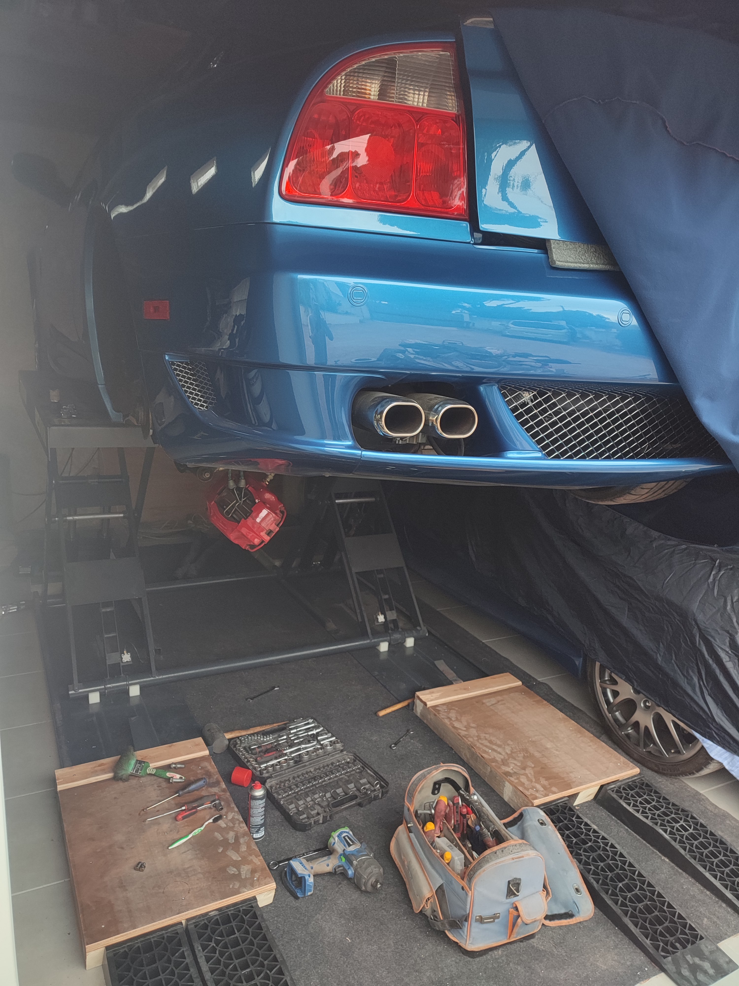

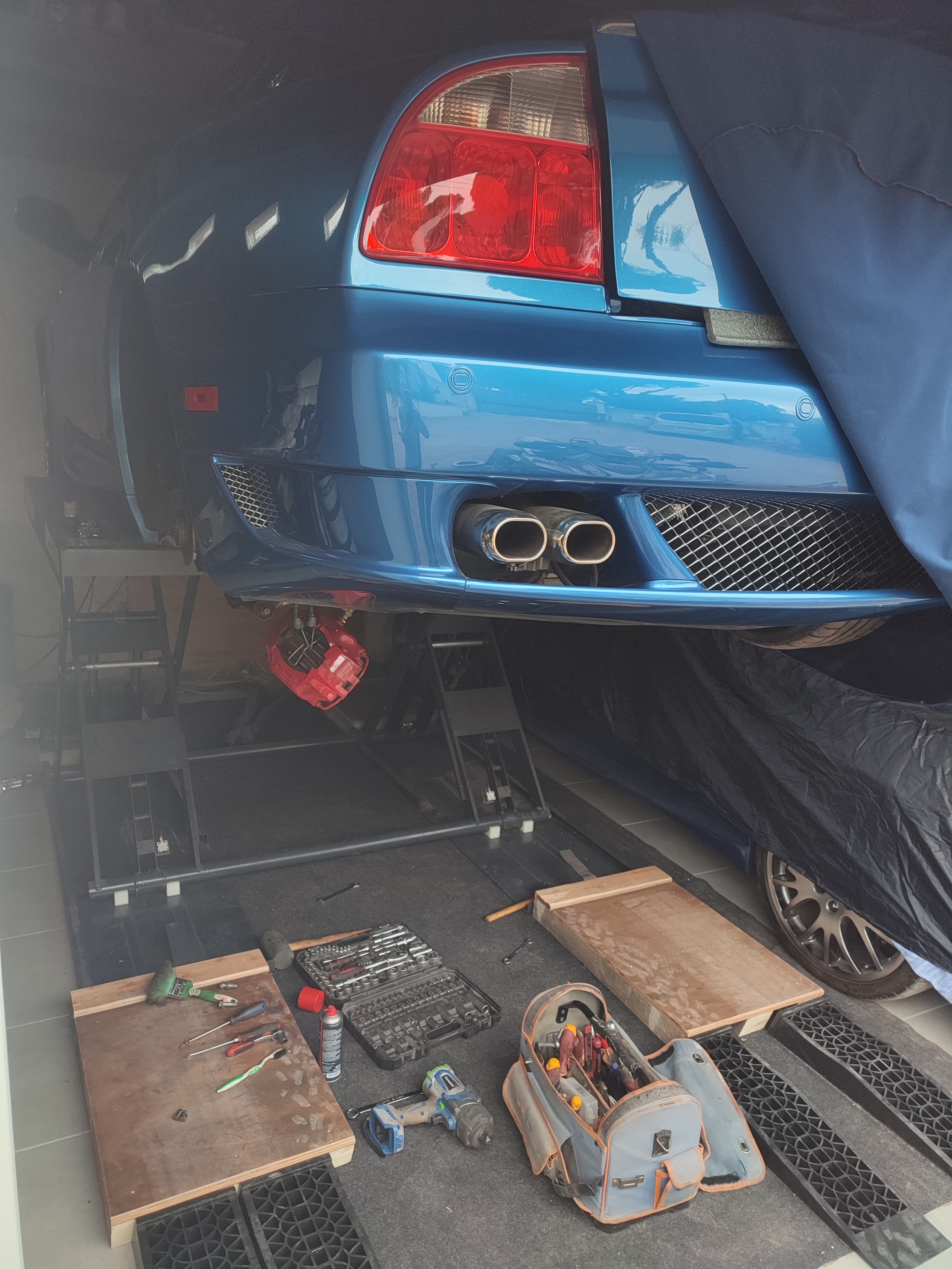

J'ai attaqué l'inspection aujourd'hui !!!
Ça part de la :mrgreen:
