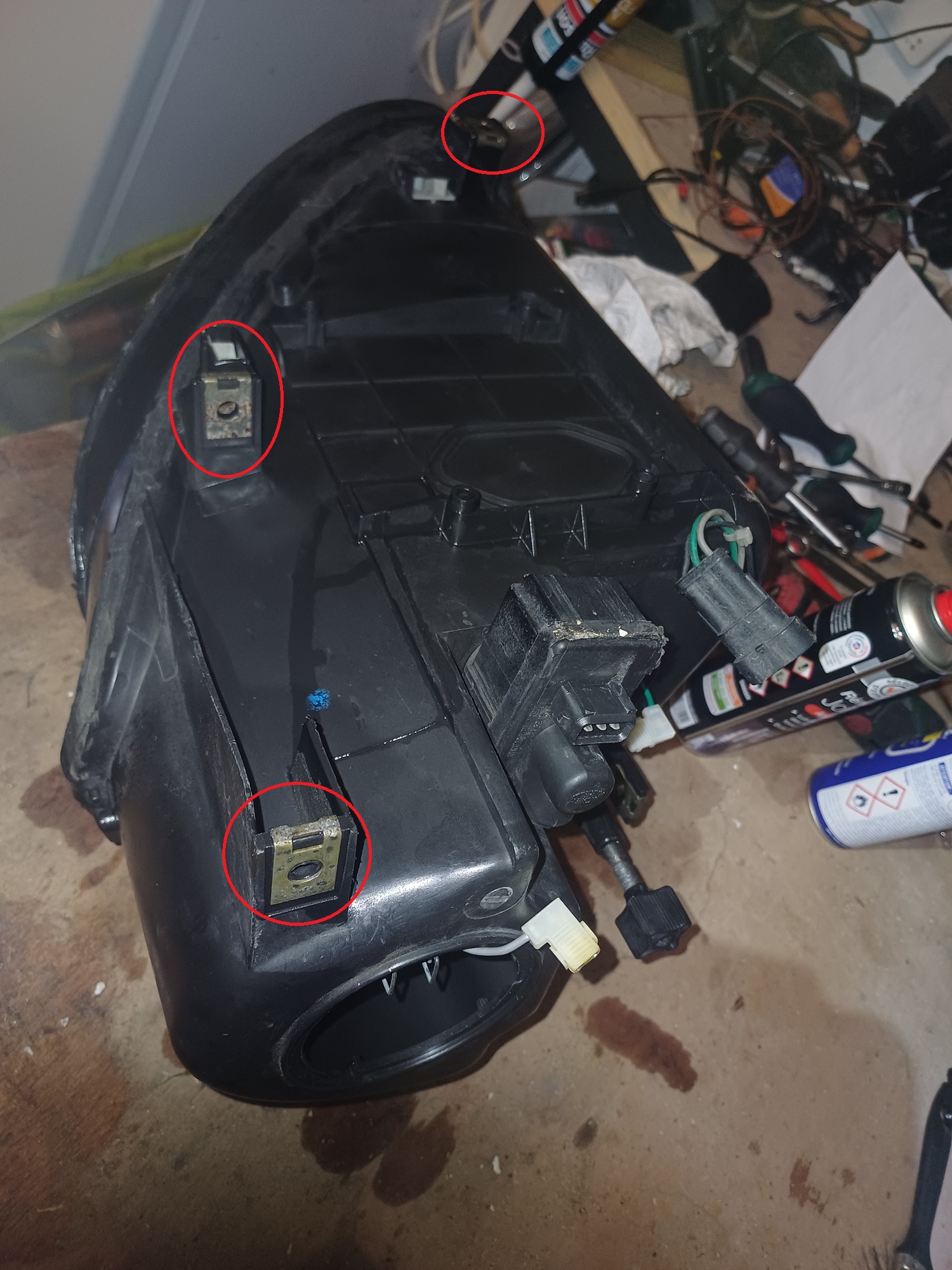

Pendant les journées de Pluies de cette automne, j'ai entrepris de moderniser mes Lupiotes en les passant en LED
Demontage des couvercles de boites a air avec le superbe ajoustement de l'arrivée d'air :lol:
Pas de photo du phare en position car on voit pas grand chose surtout en passant par le haut
Fixation du dessous
Fixation cote radiateur

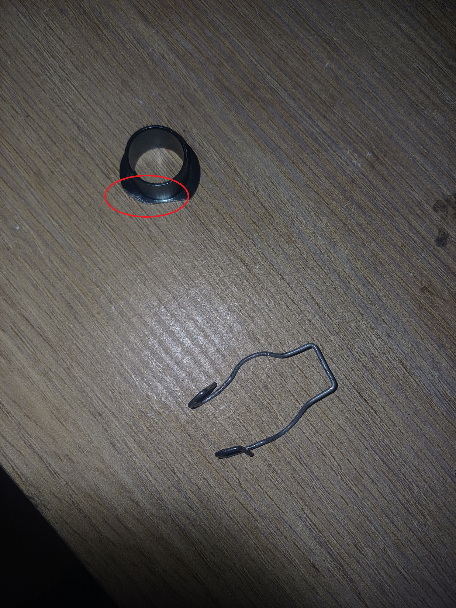

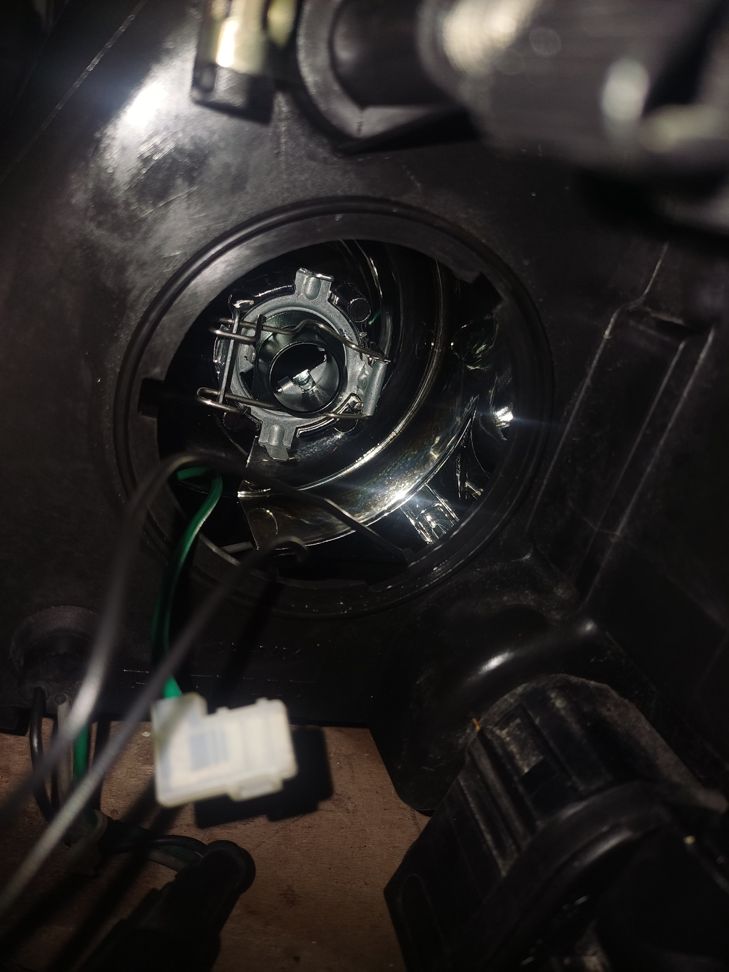

Pour les feux de croissement il faut limiter un peu le porte ampoule et tordre un peu l'agrafe de fixation
