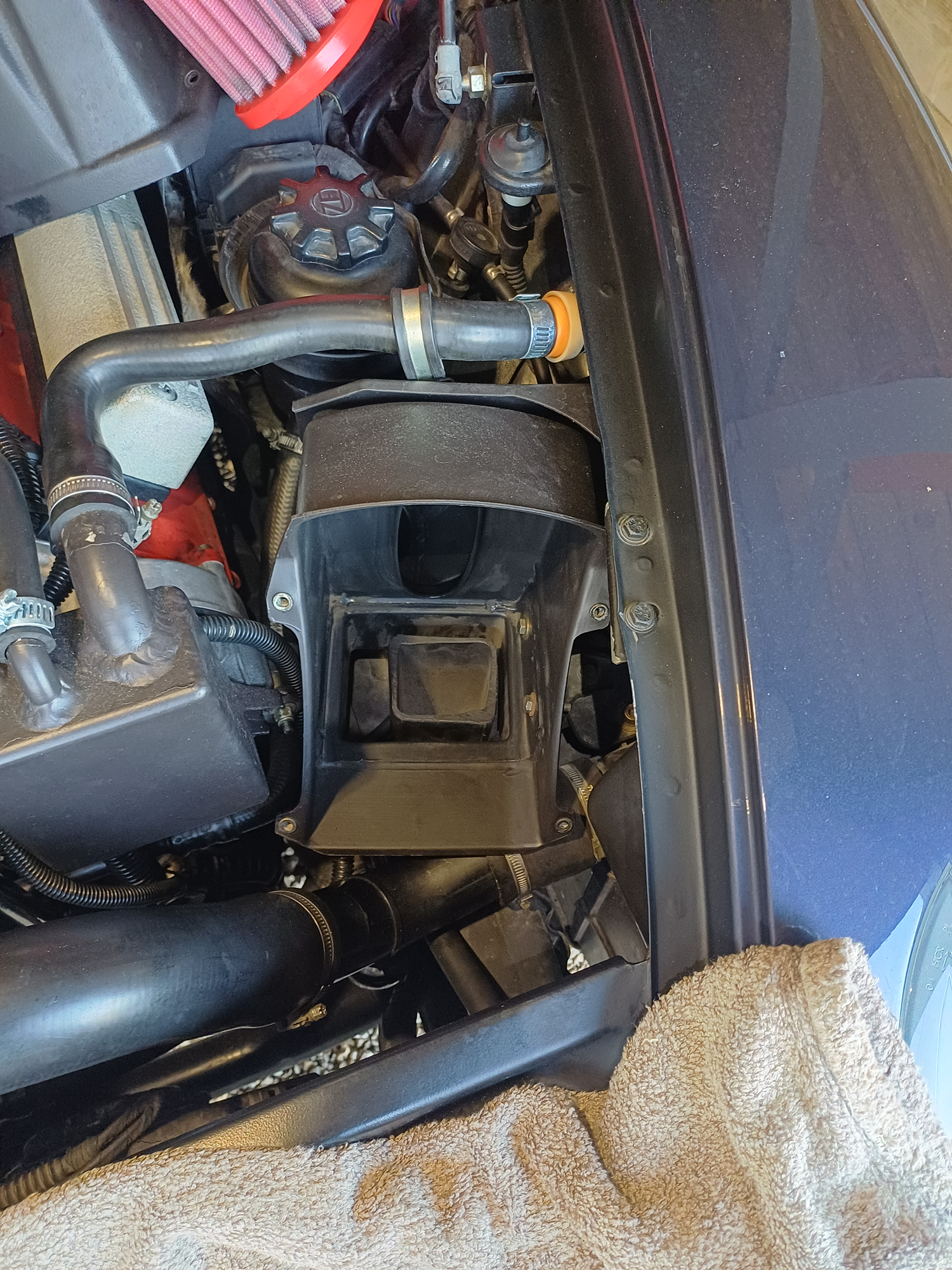

Demontage des couvercles de boites a air avec le superbe ajoustement de l'arrivée d'air :lol:

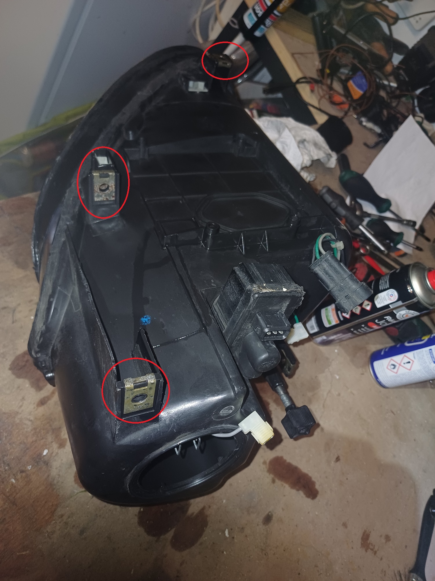

Fixation du dessous
Fixation cote radiateur

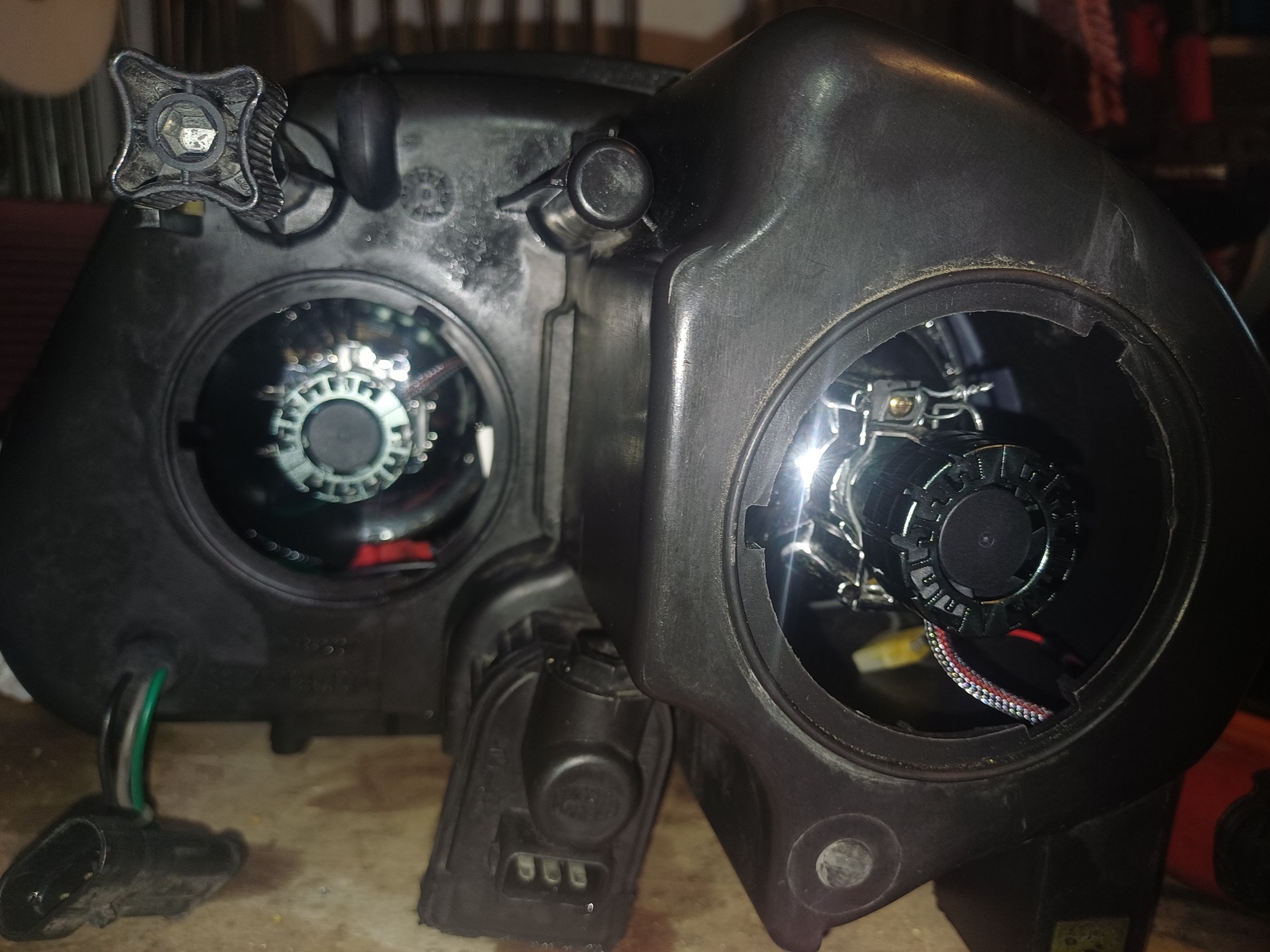

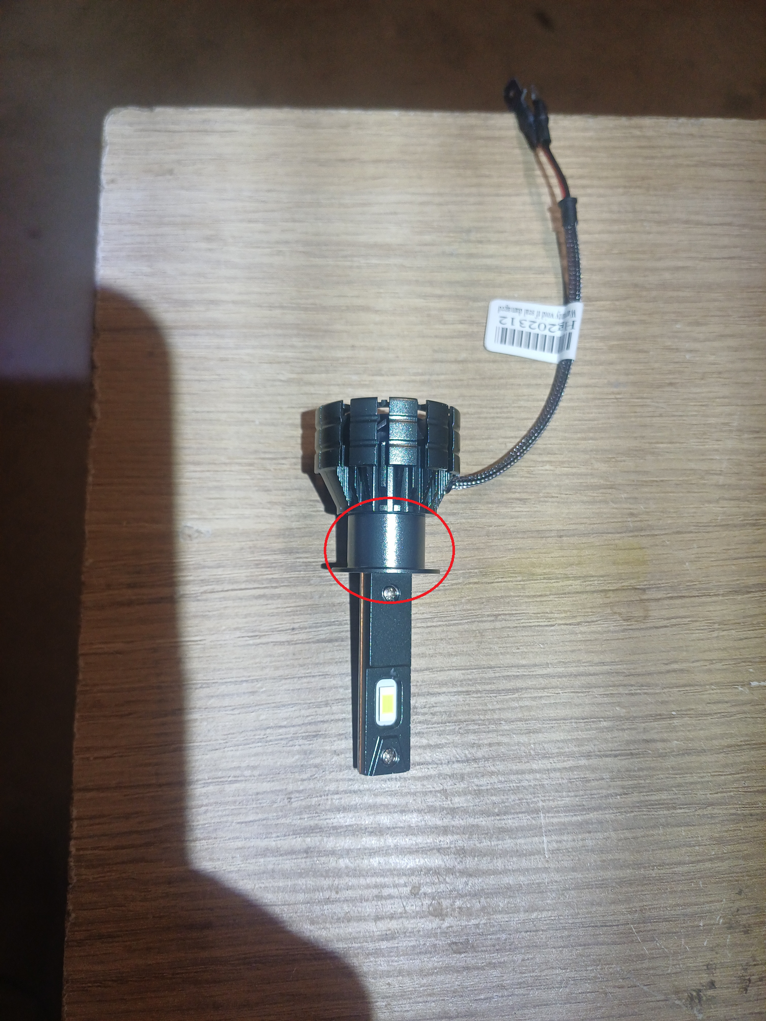

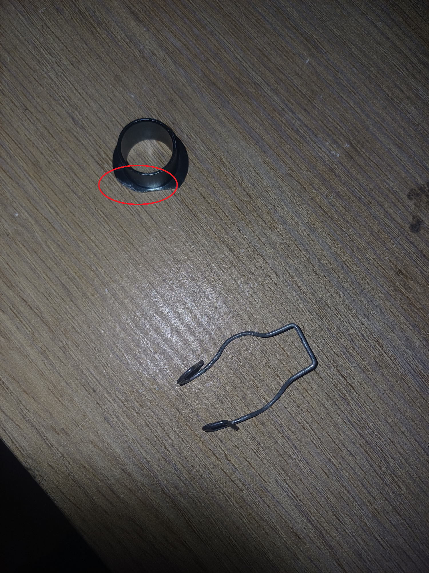

Ampoules LED H1 2 puissances différentes provenant de AGM vision avec le porte ampoule (en rouge)

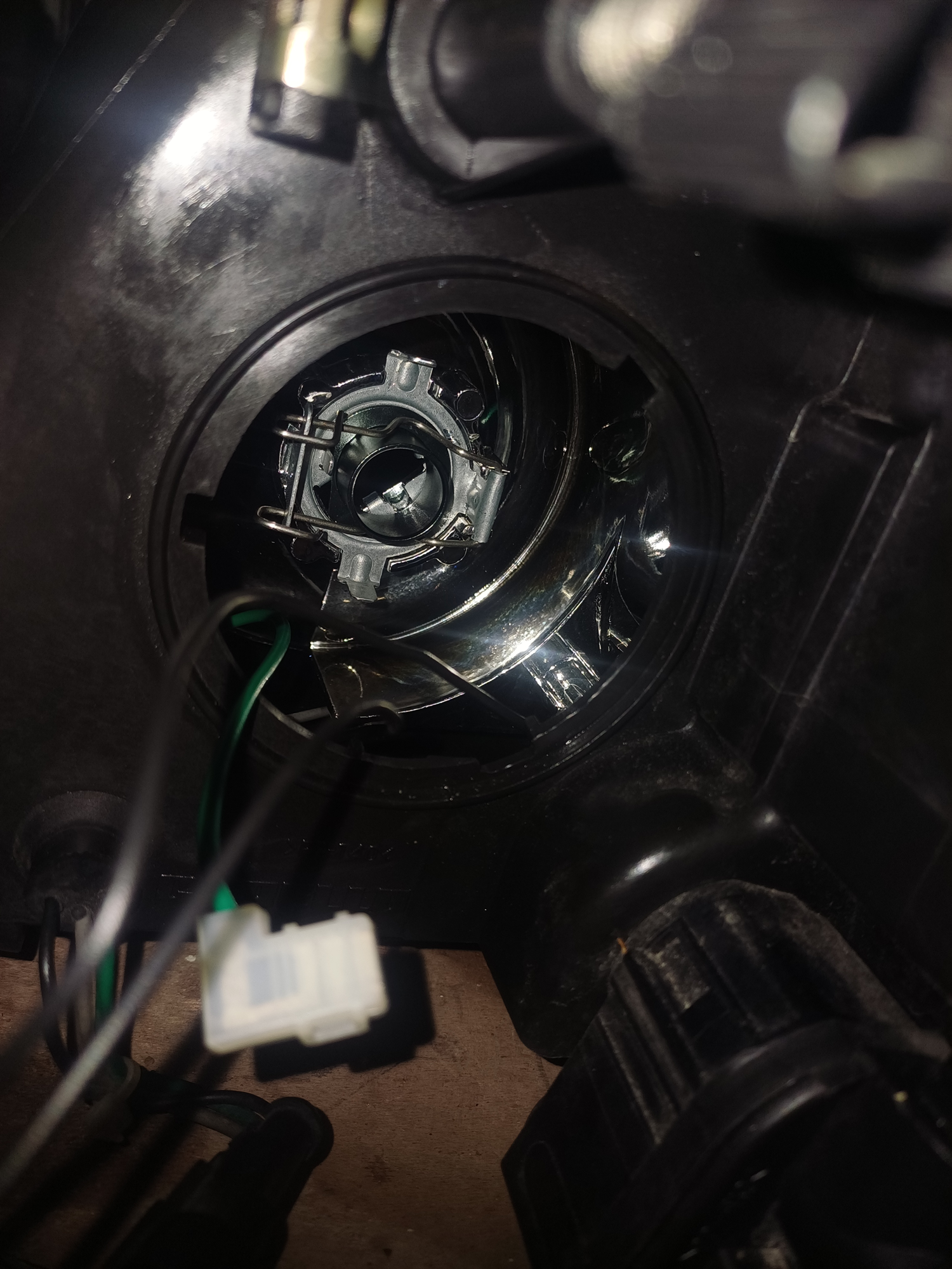

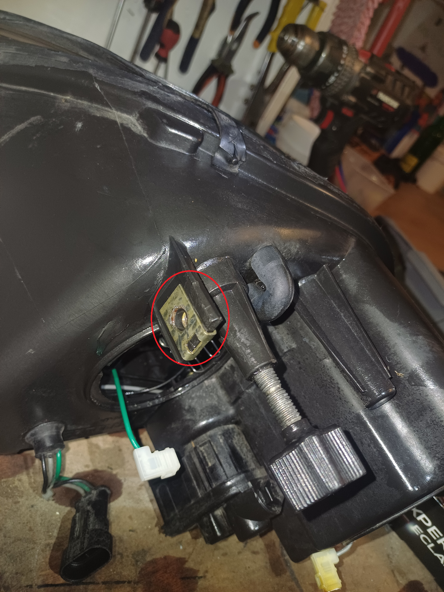

Pour les feux de croissement il faut limiter un peu le porte ampoule et tordre un peu l'agrafe de fixation

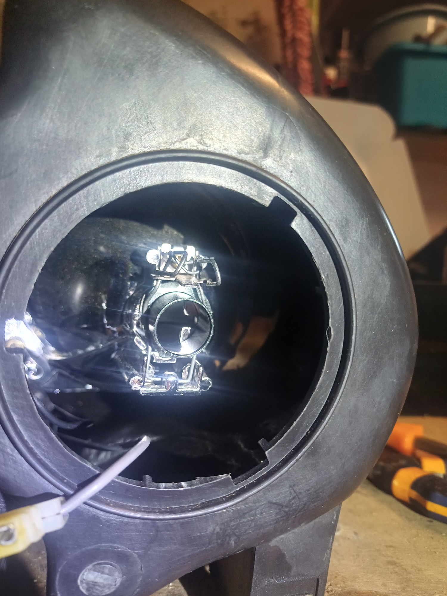

Pas besoin de modif pour les feux de route, ca rentre tout seul
Plus qu'a monter les ampoules LED sur les supports
Les capots en plastique monte sans que ca touche
