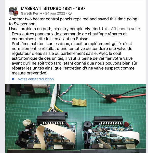

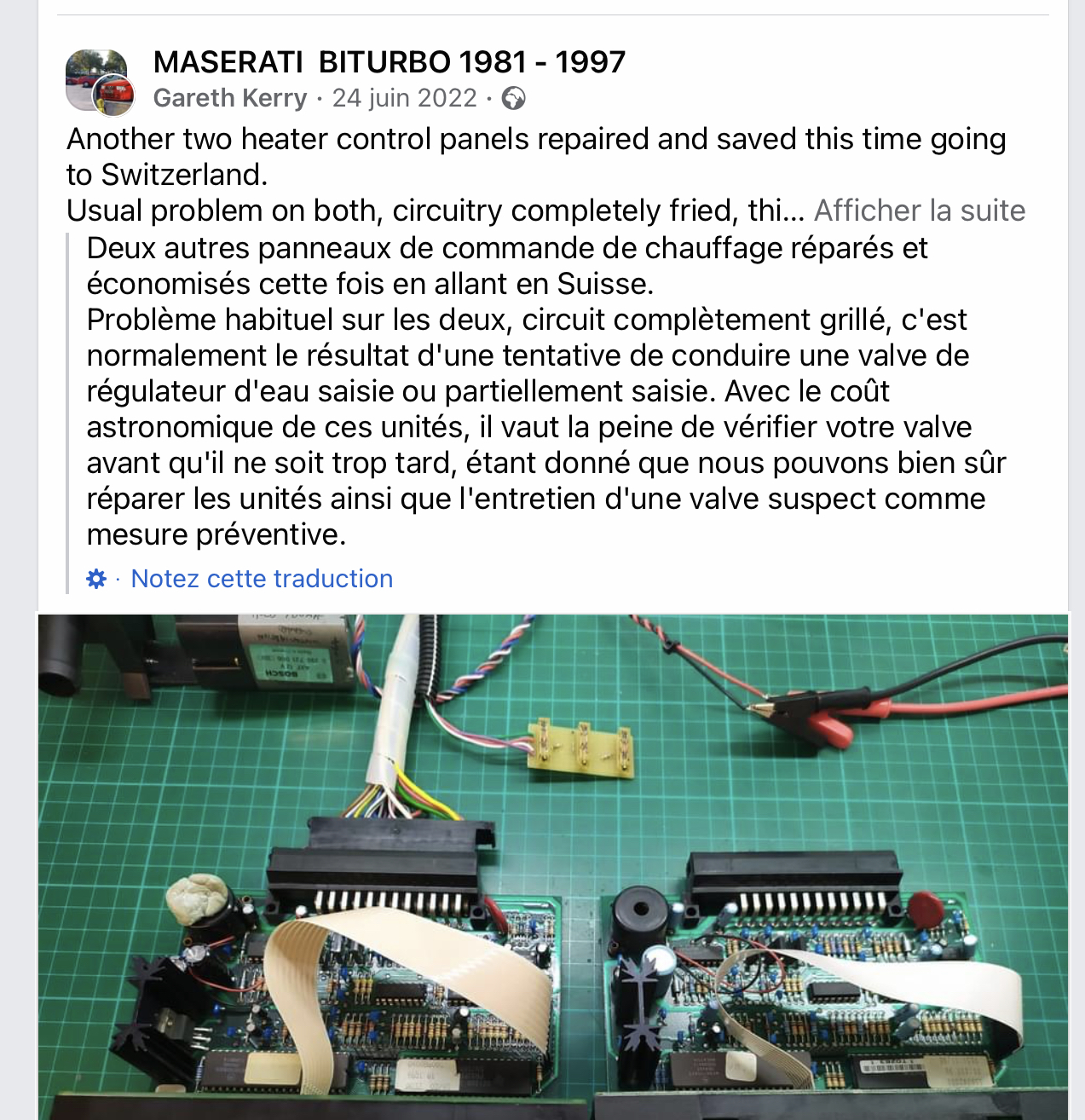

Messages : 10217
Re: clim biturbo
Tiens je le mets la, quelqu un qui répare.
