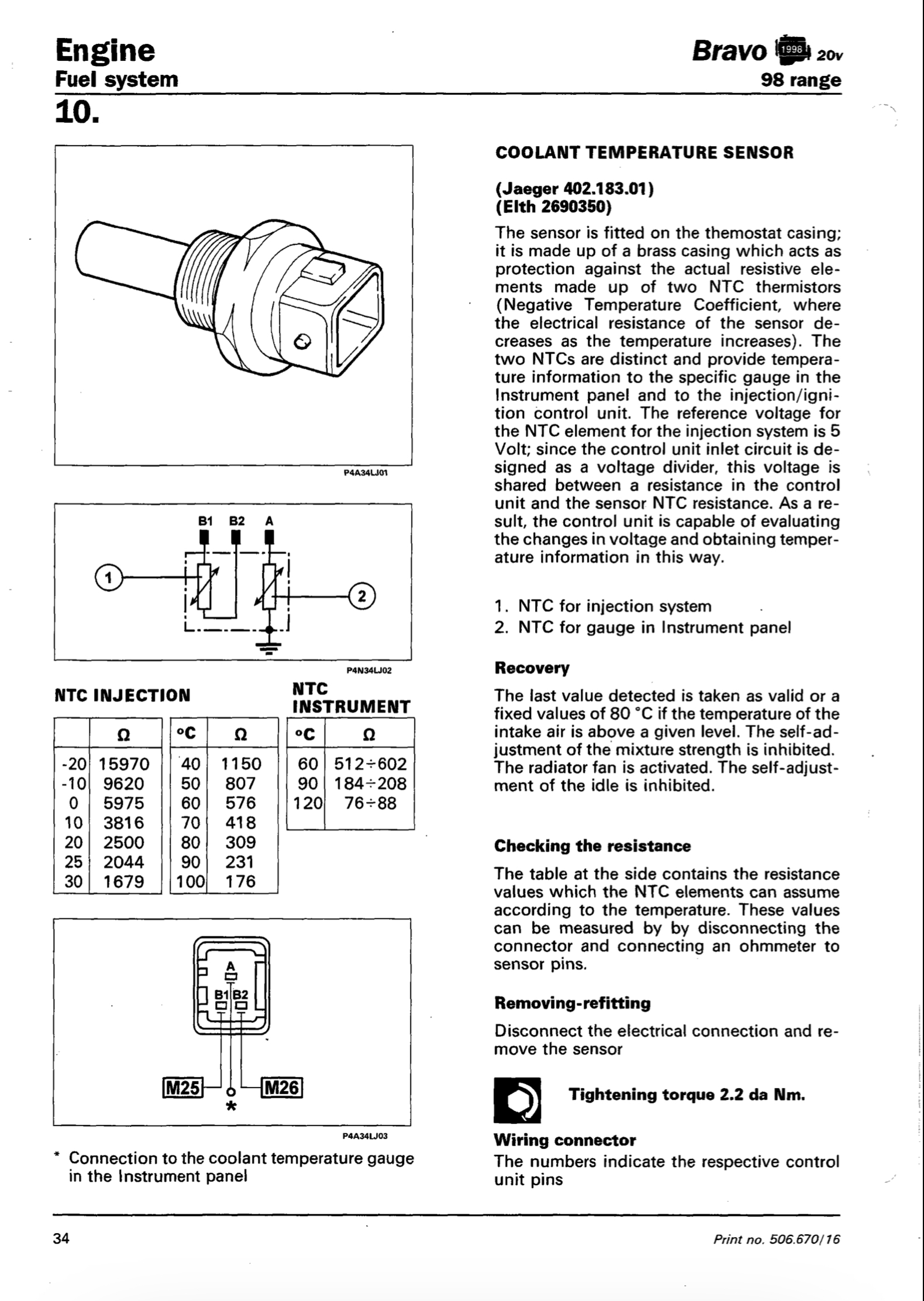

Bon je suis tjs sur comprendre pourquoi mes autos chauffent.
L hypothèse des sondes de températures d eau :
En complément du schéma de joelley, voici le doc des valeurs et du fonctionnement
Il y a pas mal d équivalences possibles.
je Ne sais pas de quelle doc technique ça provient.
