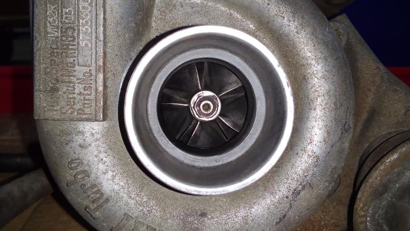

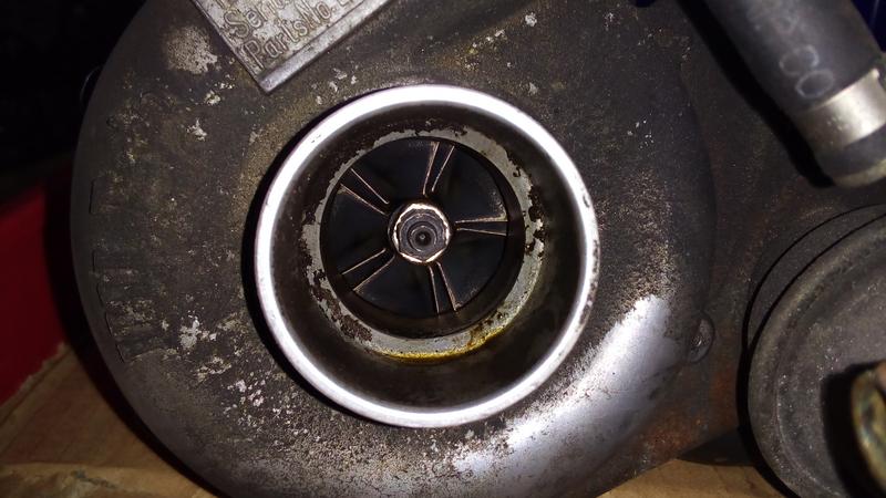

Salut les coupains!
Mes turbos étant déposés pour procéder au remplacement de mes collecteurs d'échappement fissurés, j'ai décidé de contrôler et si besoin de procéder au nettoyage et à la réfection de ces derniers.
J'ai sollicité l'axe à la recherche d'un jeu anormal et... je l'ai trouvé sur les deux turbos, donc j'imagine que les paliers sont bons à remplacer (un kit de réfection de ce type http://baeturbosystems.com/turboservice ... 2-1-2.aspx devrait faire l'affaire j'imagine, si l'axe n'est pas trop marqué).
Je me demande par contre si le jeu anormal constaté n'aurait pas provoqué une usure prématurée des hélices des turbos et si par conséquent une simple réfection avec un kit standard serait suffisant pour assurer leur bon fonctionnement... Bref, comment contrôler sérieusement l'usure des parties mobile?
Les hélices côté admission:
C'est moi ou les hélices du turbo de la première photos sont un peu tordues? :?
Merki d'avance pour vos réponses! ;)

PhilDW a écrit :La plupart des turbos sont montés sur paliers et il y a TOUJOURS du jeu car l'équilibrage n'est pas toujours parfait et cela permet à l'axe de se centrer dans la couche d'huile sous pression présente à l'intérieur des paliers.
Les turbos montés sur roulements sont beaucoup plus rares.
Intéressant.
Une sorte d'auto-centrage/équilibrage naturel en dynamique grâce au film d'huile?
Cette solution est-elle choisie à cause de la masse tournante relativement faible et/ou de la vitesse de rotation très élevée?
J'ai souvenir que le vilo des Honda S600/S800 était monté sur roulements à aiguilles et non sur paliers.
Est-ce que ce choix aurait pu être justifié par les mêmes raisons (tout petit moteur, vitesse de rotation très élevée)?
Et est-ce que l'équilibrage doit alors être beaucoup plus soigné pour ne pas avoir de casse?

Bien sur qu'il faut equilibrer ! D'ailleurs c'est une operation qui prend quelques minutes.
Les roulements a bille sont bien plus chers mais resistent mieux aux gros boost (les joints de l'axe ne sont pas fait pareil) et vitesses elevees. Apres t'as aussi les billes/cages en ceramique qui resistent mieux a la temperature. Encore plus cher. Le pb c'est que des qu'il y a du jeu c'est mort donc sur les voitures de serie a l'usage ca devient un probleme du cout d'entretient. Les gens ont du mal a comprendre que plus c'est pointu plus c'est cher a l'usage, comme si les voitures de course de haut niveau pouvaient faire 100mkm sans tout changer dedans.
alpa
Messages : 4045
Localisation : Grenoble
Re: Contrôle et réfection des turbos RHB5 de ma QPIV
Message par alpa »
Toni78 a écrit : Mes turbos étant déposés pour procéder au remplacement de mes collecteurs d'échappement fissurés, j'ai décidé de contrôler et si besoin de procéder au nettoyage et à la réfection de ces derniers.
Comment as-tu décidé s'il y a du jeu excessif ? L'as tu deja fait avant ?
Ce qui trahit surtout c'est le jeu axial (le long de l'axe), il doit etre tres leger, a peine perceptible.
Le jeu lateral est assez important au touche. Si tu arretes le moteur, ouvre les durites et tripote l'axe du turbo il va d'abord avoir 0 jeu et puis rapidement ca va prendre du jeu. Parce que t'auras chasse l'huile des paliers. C'est vraiment un gros jeu, ca fini par toucher avec les ailettes (en fait ca fait un bruit de tole mais ca se passe cote echappement).
En revanche le jeu axial trahir surtout l'usure du joint cote echappement. C'est par la que l'huile va partir et la voiture va fumer a l'acceleration. C'est un bon signe d'usure.
On peut effectivement acheter un kit et refaire le turbo soi-meme mais ce joint cote echappement est super chiant a installer parce que neuf il a 0 jeu. C'est un joint metallique super costaud, comme un segment de piston. Dans ton lien sur la photo c'est le joint rond fendu. Quand tu l'installes tu doit le fermer completement et inserrer sur l'axe dans le carter sans trop tout abimer autour.

alpa a écrit :Comment as-tu décidé s'il y a du jeu excessif ? L'as tu deja fait avant ?
Le jeu m'a semblé un peu plus important que ce que j'ai déjà pu constater sur des turbos moins kilométrés. Après, c'est effectivement très subjectif et je n'ai pas le recul nécessaire pour affirmer que c'est réellement "anormal". Les turbos étant d'origine, je pense néanmoins que leur faire un petite révision ne pourra que leur être bénéfique, d'autant plus qu'il sont démontés et attendent sagement leur tour sur mon établi... ;)
alpa a écrit :Ce qui trahit surtout c'est le jeu axial (le long de l'axe), il doit etre tres leger, a peine perceptible.
Je n'ai pas eu le réflexe de contrôler le jeu axial, j'y jetterai un coup d'oeil ce soir ;)
