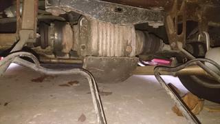

Impossible de dévisser le bouchon de remplissage du pont de la biT
C'c'est un diff salisbury de base.
J'ai essayé l'astuce de MASERALFA avec une douille 1/2" retournée sauf qu'ensuite j'y ai mis une grosse clef allen
Je vais donc acheter une douille qui va bien
C'est bien une douille femelle carré 1/2" en 12,5 qu'il faut ?
Merci d'avance

Bon, vu le temps exécrable aujourd'hui, retour sous le(s) pont!
Dépose de la roue de secours et le bouchon est bien accessible.
Rien à faire, bouchon bien bloqué.
Le carré est bien du 12,7mm, soit du 1/2, j'ai contrôlé avec le pied à coulisse.
A force de bouriner(vient du mot "bourin") dessus, le carré s'est déformé malgré ma douille de cliquet "1/2"retournée montée sur une liaison avec la clef à cliquet comme indiqué dans le post de Maseralfa, une bonne dose de dégripoil, et des petits coups de burin sur le méplat autour, histoire de le décoller.
Vais réfléchir à comment faire...
suis même pas sûr que la solution de Maseralfa de limer le carré pour lui redonner une forme...carrée! serve à quelque chose!
Faut dire! de l'acier et de l'alu, çà fait pas bon ménage!

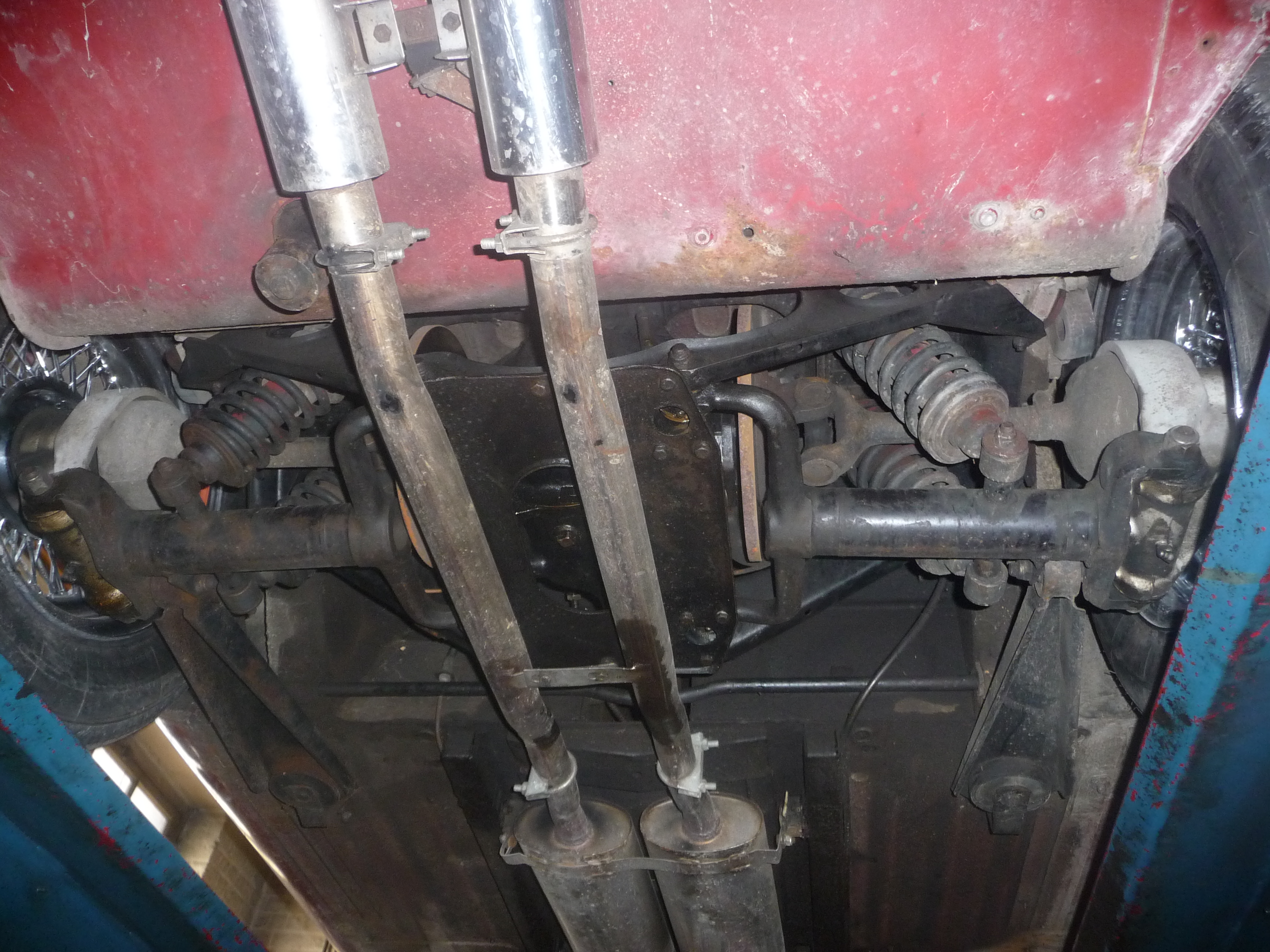

Froggie, au fait, c'est qu'elle auto, la photo où on voit la vidange du pont entre les deux lignes d'échappement ?
De l'anglaise ?
C'est à titre documentaire, bien entendu...

dromadaire a écrit :Froggie, au fait, c'est qu'elle auto, la photo où on voit la vidange du pont entre les deux lignes d'échappement ?
De l'anglaise ?
Pont Salisbury, suspats AR indépendantes, freins à disques inboard, deux amortos par roue AR, roues à fils, double ligne d'échappement centrale ...
Pas dur à trouver ;)

Froggie, ce serait du jaguar? de la bête à poil noir?

Oui, c'est du gros chat.

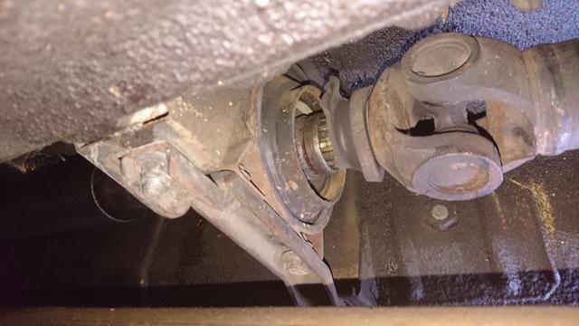

J'ai profité que la voiture était sur le pont pour regarder bien comme il faut là dessous:
Le klong-klong, c'est bien la liaison en nez de pont, pas de scoop là-dessus...va falloir suivre les indications de Alpa là-dessus, collage et tout le toutim...
Par contre, là c'est plus emm...t. Le caoutchouc du support intermédiaire est à changer! Va falloir réapprendre à ramper là dessous!

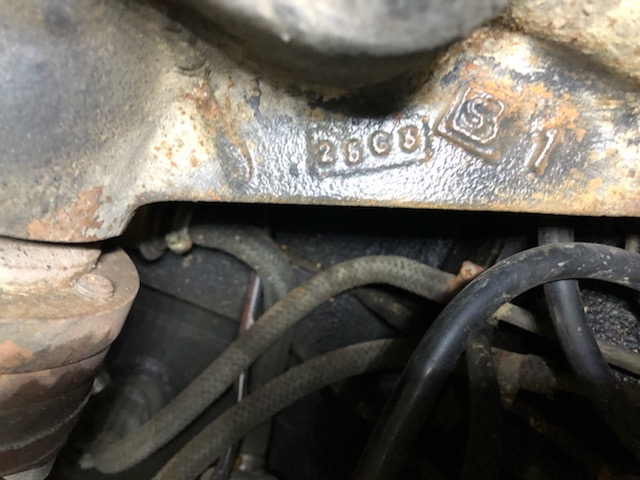

Après, j'ai voulu trouver la référence du pont et là, c'est un mystère!
Quelqu'un pourrait-il apporter la lumière là-dessus?
Le S dans le B, bon j'interprète çà comme "Salisbury", mais je croyais trouver quelque chose de connu, comme 12 HU 3.31:1, bref ce qui est noté comme étant le modèle du pont sur ce modèle avec un numéro de série...par exemple...

Messages : 10322
Re: [ Biturbo] Vidange du pont
Le pallier est celui d une Volvo. J en ai acheté, à je ne sais plus comment il s appelle du forum, regarde sur le bon coin, il en a encore un à vendre.
