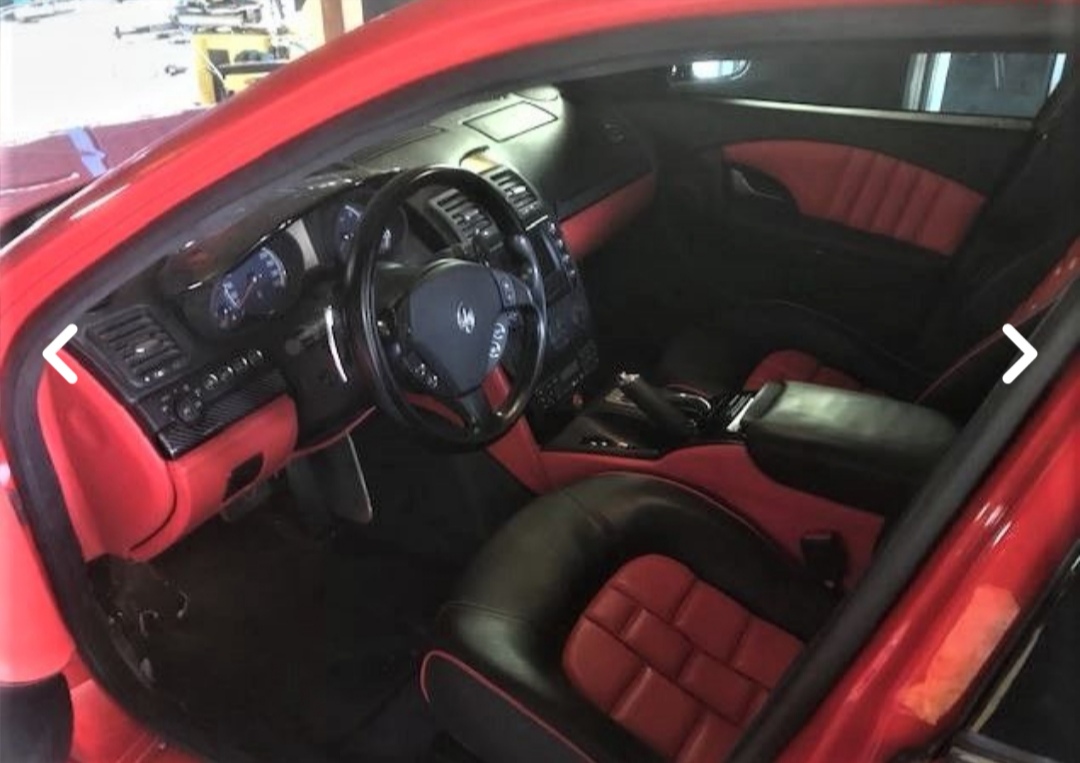

Je n'ai plus de nouvelles de la concession...
Sinon j'ai repéré ça...

Publié : mer. 10 avr. 2019 21:06
par plm
christophe_autos a écrit :Je n'ai plus de nouvelles de la concession...
Tu es spécialiste des intérieurs "Mad Max..."
Cela ne donne pas bcp d'idées sur la voiture...
