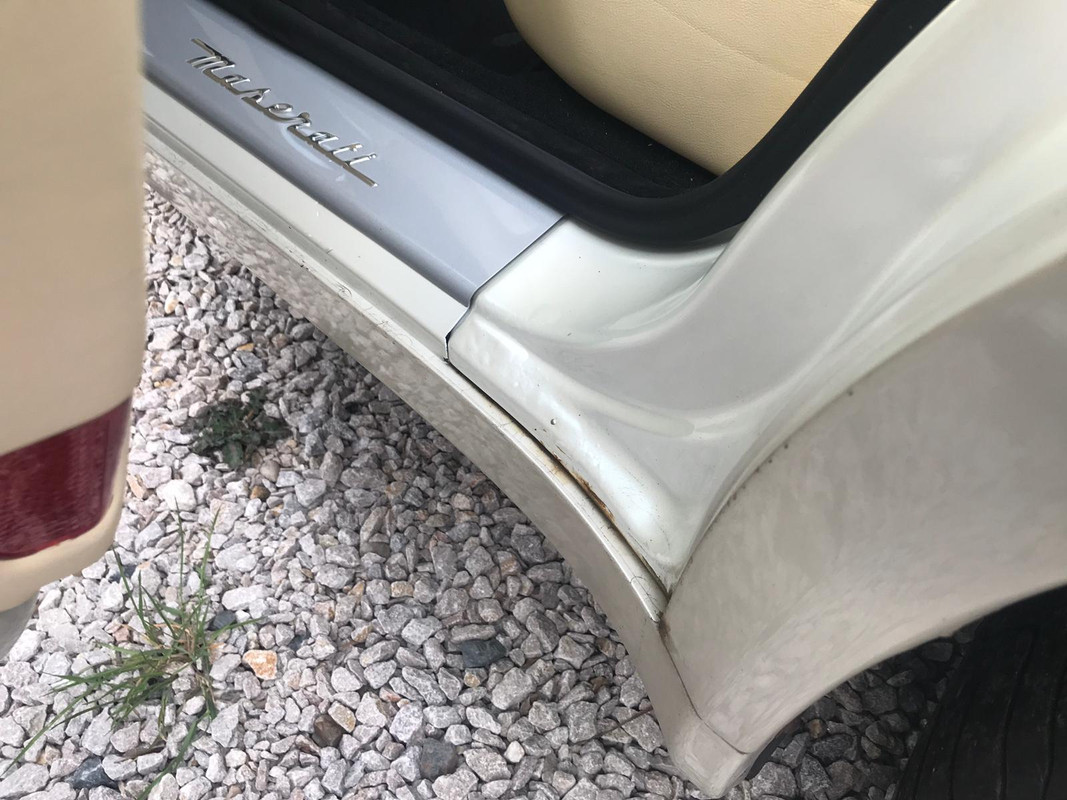

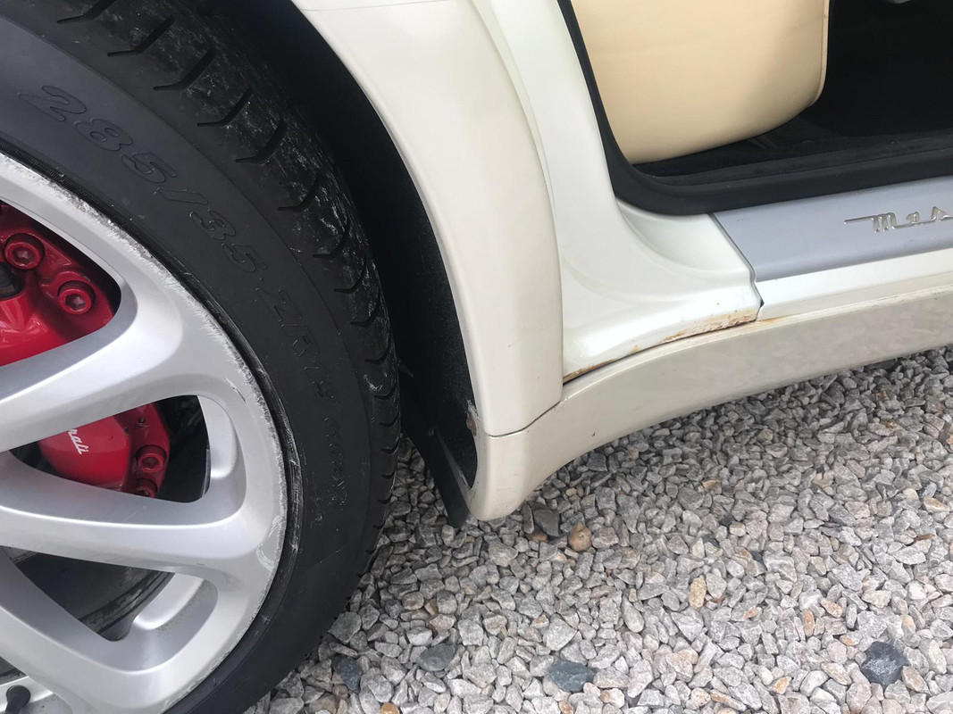

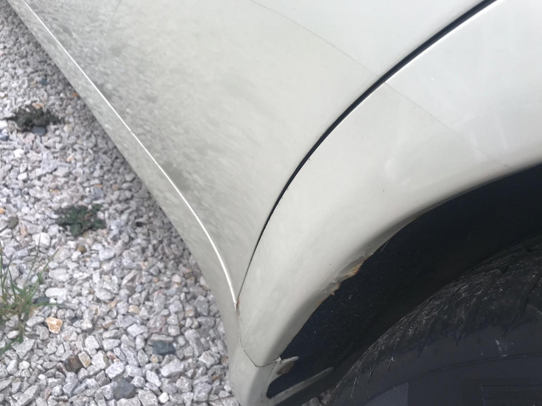

Salut les amis,
Je suis en cours de discussion pour une Quattroporte, problème elle a de la rouille au niveau des arches de roues arrière et selon le vendeur (pro) c'est dû à la pluie et typiques aux portes arrière, ce problème n'existant pas sur les Granturismo, qu'en pensez-vous ?

Incroyable ! Je suppose c'est une QP5.
Ce n'est pas normal dans autant d'endrois. Ou alors elle a ete reparee dans "les regles du lard".

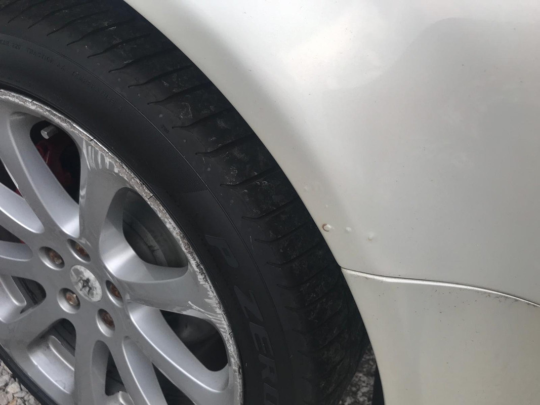

Messages : 4853
Re: Ca rouille les Quattroporte ?
Jantes qui ont frotté à l'arrière des deux cotés. Et ça rouille dans la même zone... :?

Donc accidentée et mal réparée ?

Pour la corrosion, je ne sais pas si c'est une tendance du modèle, mais si ce n'est pas le cas c'est une réparation carrosserie qui a été mal faite.

A l'aile près du pare-chocs, c 'est clairement de la perforation venant de l'intérieur, la surface corrodée est plus importante sur l'autre face et il a 2 tôles superposées à cet endroit. La seule réparation durable possible est de découper la tôle extérieure et de la remplacer par une nouvelle.
Il n'y a certainement pas de tôle de réparation qui existe pour une voiture aussi peu répandue. Il faudrait dont acheter une nouvelle aile arrière (probablement très chère) pour y découper le morceau nécessaire, ou former une nouvelle tôle de remplacement.
Dans un cas comme dans l'autre, il y a beaucoup de main d'oeuvre.
Il y aura toujours des carrossiers qui diront pouvoir le faire à pas cher, mais ce sera une réparation avec du mastic qui ne sera pas durable.
En tout cas, à bien négocier avec le vendeur.
