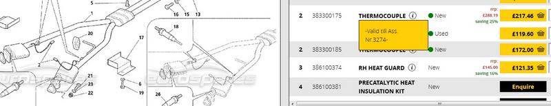

Il y a des thermocouples dans les catalyseurs des 3200gt ?
Goblours a écrit :Bonsoir Cedfred,
il ne s'agit pas des sondes Lambda mais des thermocouples des catalyseur. Lorsque ce calculateur dysfonctionne, le calculateur estime à tort que les catalyseurs sont trop chaud et réduit donc la capacité d'accélération en limitant les turbos (et dans ce cas le voyant "slow down" s'allume).

Pas dans, mais après.
Gemini a eu le problème. Pour lui trop d'essence dans un banc de cylindre et cata trop chaud. Voir le post concerné.

Ou la vache l'usine a gaz ! Jamais vu ca. Ca existe sur d'autres voitures meme modernes ? Je veux dire apres les cata, pas avant (ce serait pour autre chose).joeley a écrit :Pas dans, mais après.![]()
PS: c'est rigolo, en essence je n'en trouve que sur les Mase/Ferrari/Lambo. Pas chez les allemands ni japonais. Meme pas chez Audi pourtant Lambo c'est Audi.
Sur les diesels oui.
