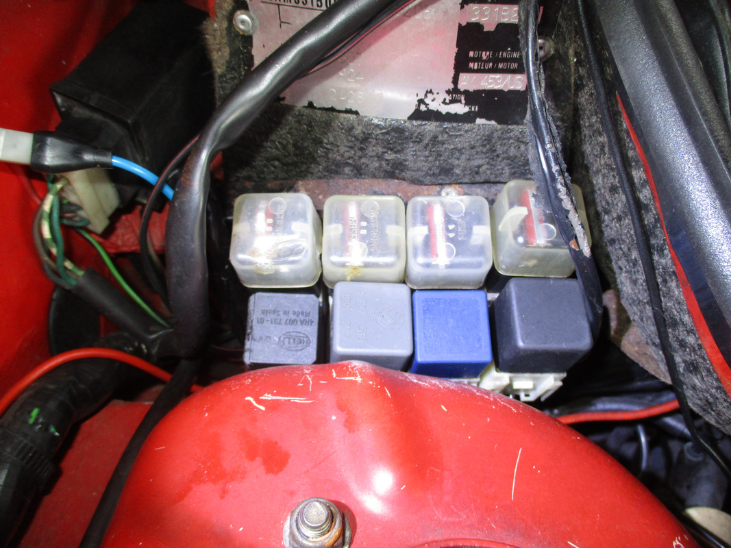

Voilà j'ai commencé à regarder les problèmes électrique de ma voiture. J'ai remplacé la batterie et j'en ai profité pour mettre un coupe circuit
Dés que j'ai branché la batterie j'ai entendu un relais coller (le noir en bas à gauche ). :?: :?:
J' ignore à quoi il correspond mais en regardant de prés j'ai trouvé un fil sur le retour de la bobine qui partait vers l'habitacle ... je l''ai suivi et je suis tombé sur cette interrupteur placé sous le tableau de bord. Je peux donc couper le relais par cet interrupteur depuis l'habitacle.
Quelqu'un connait- il la fonction de ce relais ?

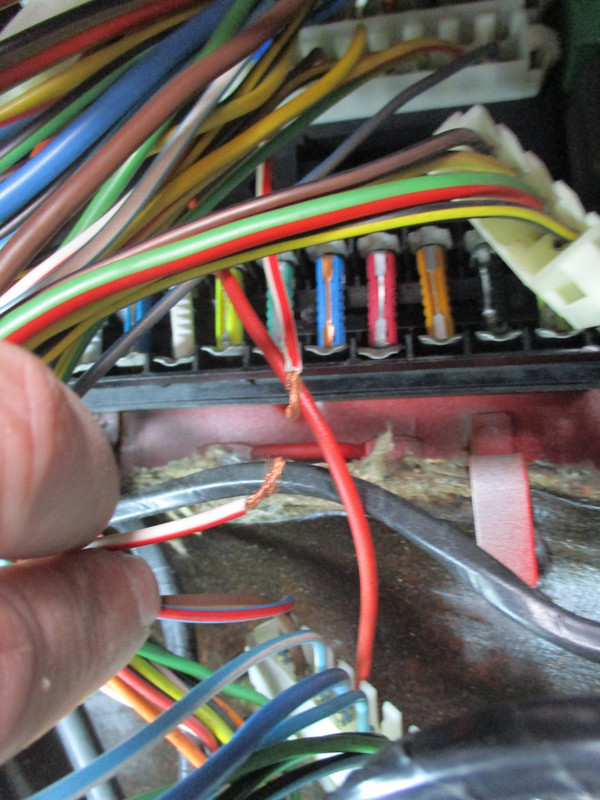

J'ai donc décidé de faire la modif préconisé par ALPA (et son super tuto) . Avant de démonter, un gros repérage et j'ai trouvé un fil coupé
Si je le rebranche, je n'ai plus de clignotants, donc je le laisse tel que en isolant les 2 extrémités. :?:
Bref aprés la modif du circuit imprimé et des fusibles (tuto d'ALPA suivi à la lettre) j'ai tout remis en place. Pas si facile l' accès :twisted:

Tu es allé sur la page d'enrico pour repérer le relais en question sur le schéma élec?

Mais à mon sens si le relais fonctionne, le problème vient d'ailleurs, commodo, faisceau, mauvaise masse (le plus probable).

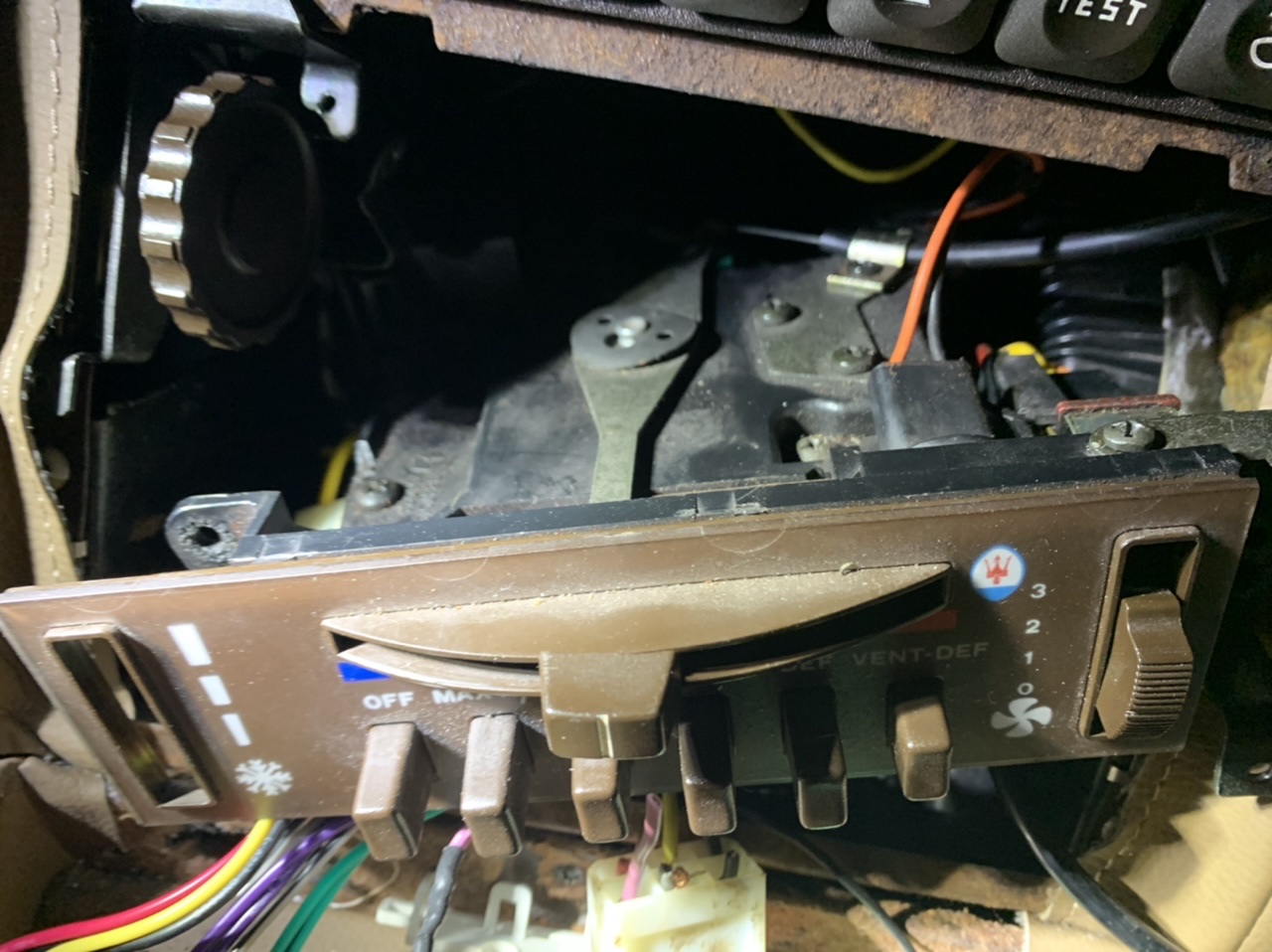

Pour ta clim, il me semble que Alpa a le même panneau à commande tactile sur sa 430. Il a du sûrement en regarder l'electronique.
Il doit pouvoir t'aiguiller.

C est le problème du forum, il y a tout ou presque mais il’faut Retrouver. Il y a quelques mois Quelqu’un a fait un tuto pour refaire le panneau de commande souple

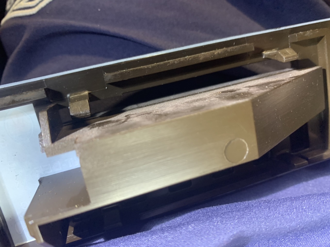

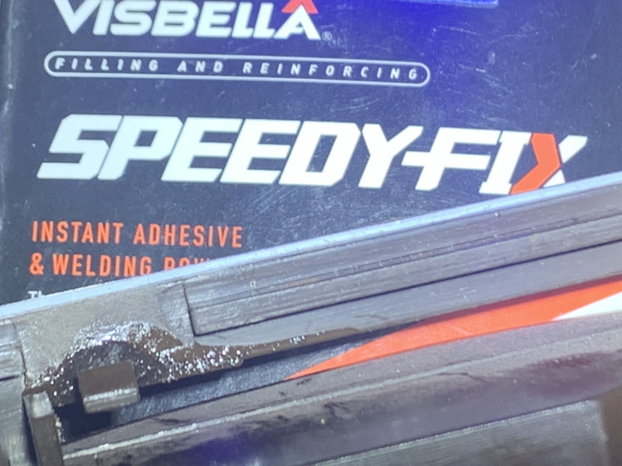

Est ce que quelqu un saurait comment on enlève la plaque en plastique avant. Je suis en train de remonter… et il y a une vis qu il faut serrer sans la plaque, et plutôt que de casser avant de comprendre…
Messages : 10217
Re: [ Biturbo 89 ]Pb électrique Climatisation
Alors je me réponds.
Oui il y a des clips….
Et donc :oops: je l ai cassé
Et recolle à la poudre magique…
Messages : 9010
C'est quoi comme type de colle: cyanoacrylate, et rapide ou pas?
Tu crois que ça va tenir avec l'effort qui s'exerce sur le clip? :?
On met une poudre et un genre de Cyano et ça fait un pâté qui soude le tout…
