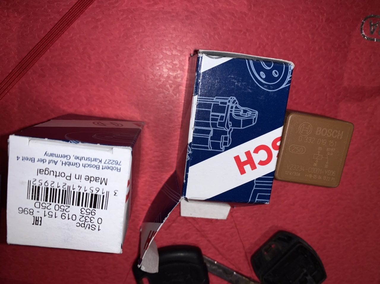

Messages : 10140
Re: Changement des relais
Ils ont changé de couleur, ils sont marrons à présent.
Je vais essayer. Ça.
Messages : 10253
Et voila, tu n'est plus matching... matching colors, s'entend... :mrgreen:
