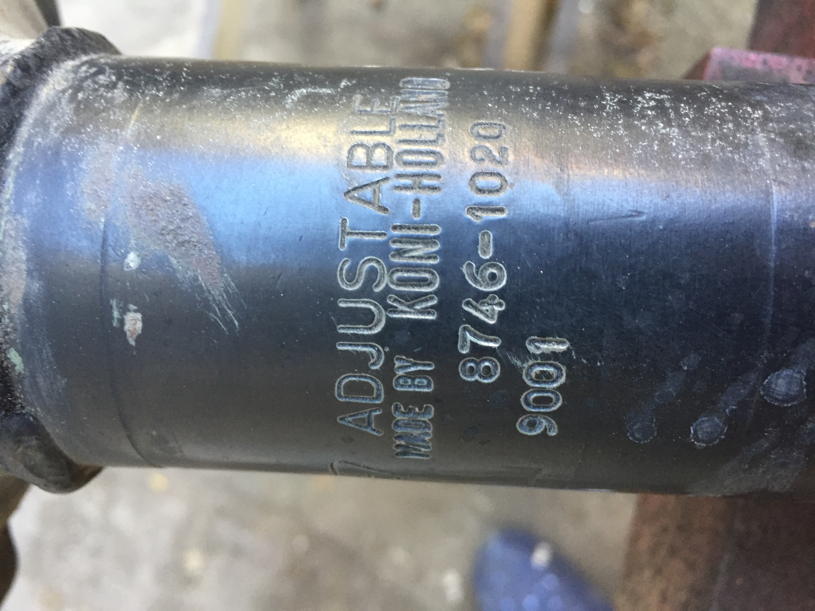

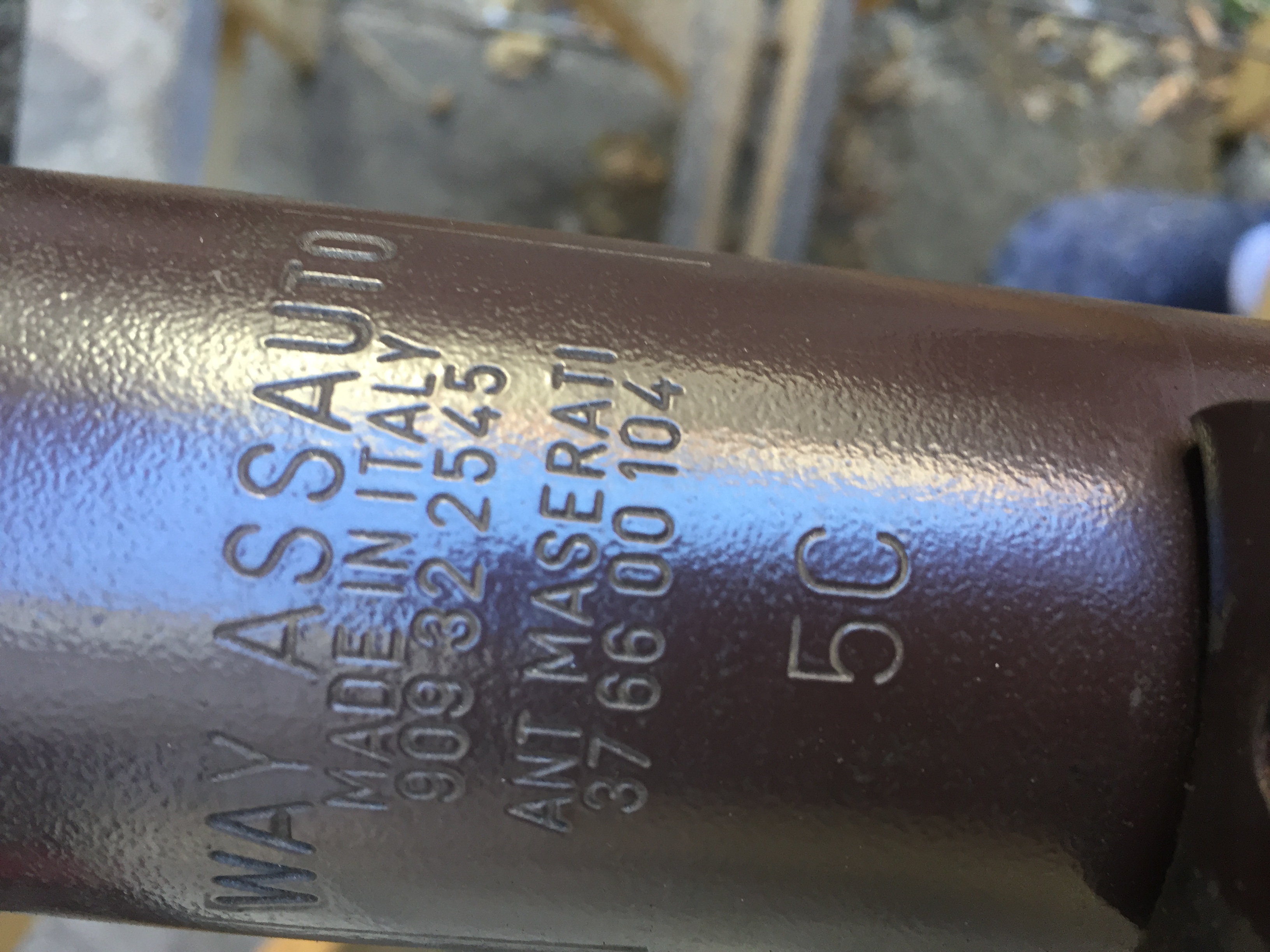

Bonne question, j ai deux amortisseurs dont je ne sais pas avec quoi ils sont compatibles.
Une idée des références spécifiques à chaque modèle?
Ça je ne sais pas sur quel modèle...

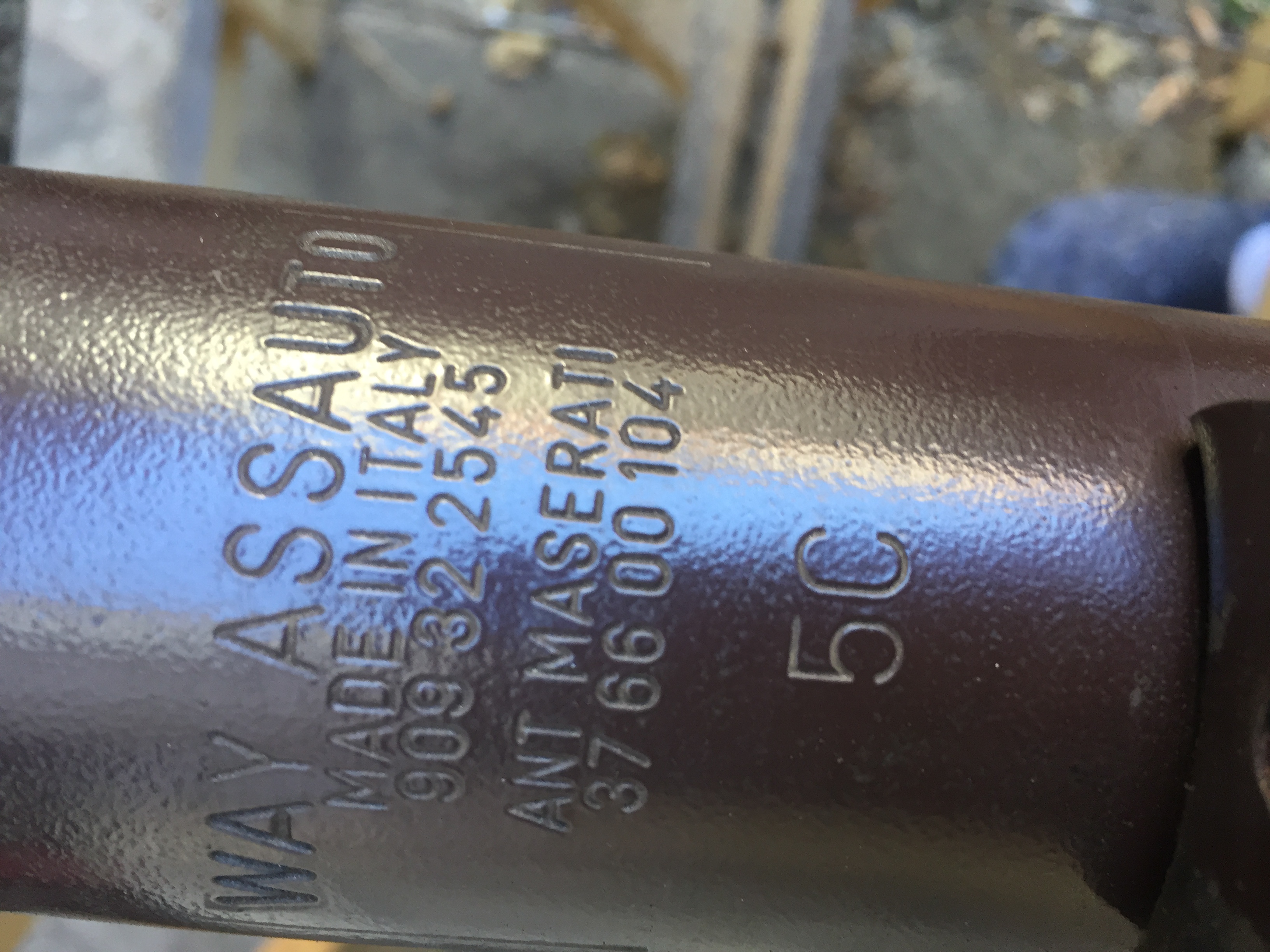

Ça c est sur la qp4 non pilotes
