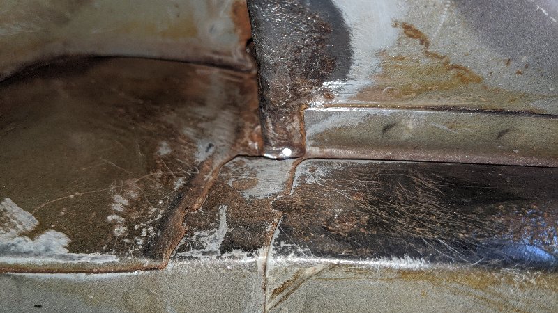

Bon, c'est pas très grave mais c'est con.
J'ai eu l'idée de déposer les feux arrières pour vérifier l'état de la de la carrosserie. Et bien c'est quasi nickel.
Sauf dans le recoin de l'aile arrière droite au dessus du feu à l'intérieur. J'ai trouvé un peu de corrosion. J'ai entrepris de gratter la rouille, mais pas facile vu l'accès. Mais bon j'avance bien.
Sauf que un petit coin j'ai meulé à la Dremel un peu trop...et bilan, j'ai fait un petit trou:
Au-dessus de mon index
C'est invisible,le coffre fermé mais faut tout de même réparé.
Que me conseillez vous ? Sachant je n'ai pas d'équipements de soudure ?
Merci d'avance.

Passer un bon coup d antirouille un petit peu d apprêt antico par dessus et joint d étanchéité et tu seras tranquille sans faire de soudure pour autant.

Je dirais ça aussi. Traitement des deux cotes

Yessse
Surout éviter que le métal reste à l'air

Ok, merci. Je vais partir la dessus.
Pour le joint d'étanchéité, type silicone ou un mastic spécial carrosserie ?

Carrosserie.
