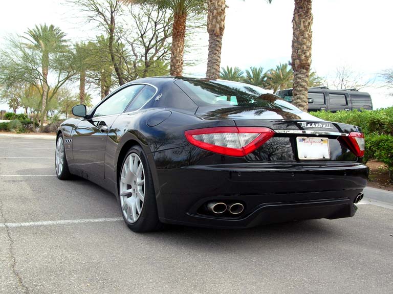

Christophe80 a écrit :Bonjour les roue étant très "rentrantes" a l'ar sur la GTS je voudrais installer des elargisseurs de voie.
Ma question étant : Si l'un d'entre vous à déjà fait cette opération quelle largeur a été installée ?
Merci d'avance :Maze
As-tu une photo pour illustrer ?

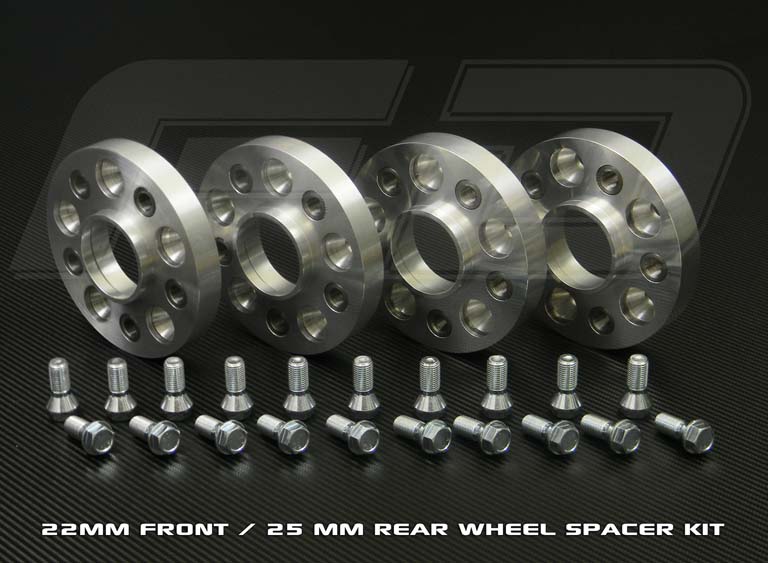

Formula Dynamic fait 22 devant 25 derrière
http://www.formuladynamics.com/products ... pacers.php

J’ai toujours trouvé d’ailleurs que les Granturismo ont les roues un peu rentrées par rapport aux ailes!

22/25 c'est quand même bcp, ça va travailler.
M'enfin, chacun fait comme il veut...

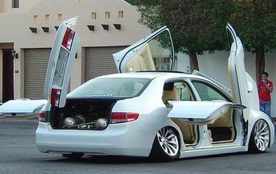

Messages : 4304
Re: Elargisseurs
Magnifique :lol: c’est quoi l’idée avec les portes arrière ???
Messages : 8910
Re: Elargisseurs
Will_Oldham a écrit :Magnifique :lol: c’est quoi l’idée avec les portes arrière ???
C'est pour décoller comme James Bond :lol:
