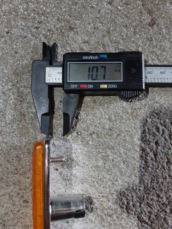

J'en avais un à remplacer (fissuré) j'ai commandé chez Eurospares en neuf (refabrication)
Une fois reçu déconvenue : les tiges filetées de fixation sont 2 fois moins longues que les originaux donc ça ne traverse pas le PC j'ai mis de la patafix dans les trous pour "fixer les tiges" en attendant mieux

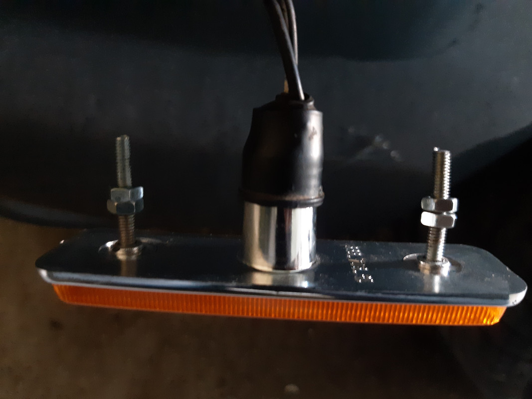

Voilà répétiteur aux tiges rallongées à la Macgyver ;)

Je lui demande donc la longueur des 2 vis de fixation et lui précise que j'ai déjà acheté un répétiteur "newfab" chez Eurospares qui n'est pas du tout montable sur nos véhicules cause vis trop courtes
Il me rétorque que lui c'est BITURBOPARTS PAS EUROSPARES et que ses pièces sont son exclusivité !
Résultat après moults messages il finit par me donner la longueur des vis : 1,5 cm et je lui réponds aussitôt : alors essaye donc de les monter sur une de tes biturbos et bon courage

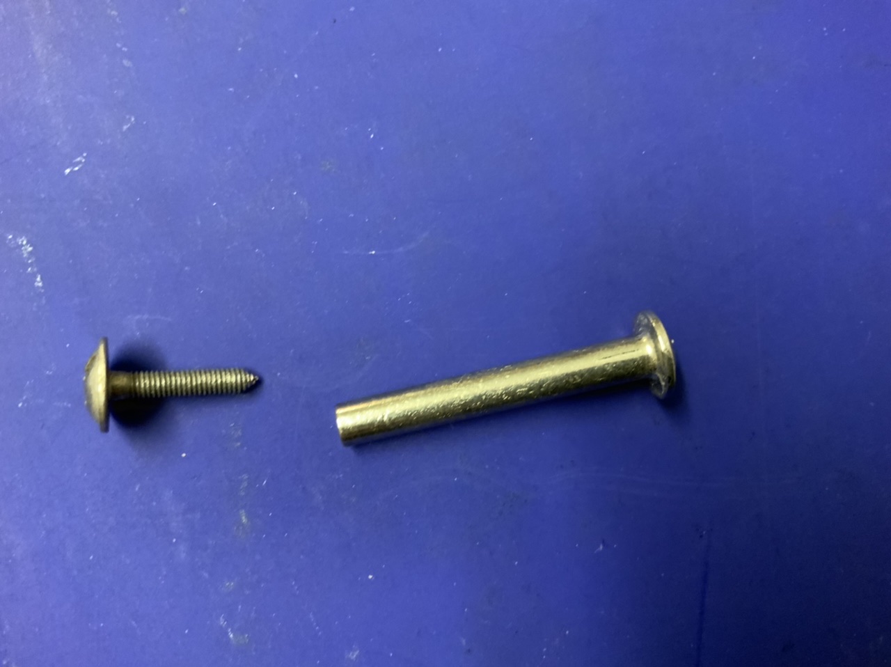

Et si tu mets un prolongateur femelle comme ça
nice44
Messages : 428
Inscription : jeu. 23 févr. 2017 11:44
Localisation : 44
Re: A propos des répétiteurs de clignotant Biturbos
Message par nice44 »
Konimino2 a écrit :Et si tu mets un prolongateur femelle comme ça
Salut,
C'est intéressant ça si tu remplaces en fait tout le boulon il faut que diamètre corresponde c'est du M5 je crois
Tu as le lien stp ?
:Maze
Messages : 10217
Leroy Merlin. C est pour fixer des elements de meuble entre eux.
