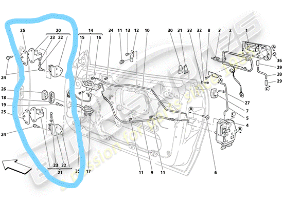

Malheureusement pas de photos, car j'ai été trop surpris sur le moment.
500 km de chez moi, normalement je reprenais la route car le travail le lendemain. La carrosserie qui a pri
[/img]s en charge la voiture m'a dit que la goupille avait cédé .Maserati Toulouse change la charnière entière, mais sur eurospares, il y a différentes pièces.

AMHA ça ne devrait pas être trop difficile à changer, mais mieux vaut être deux pour les ajustements et soutenir la porte.

Ca doit être vraiment très rare, ce genre de casse.
Probablement une paille dans le métal. Ou alors une charnière mal vissée et une rupture de fatigue...
