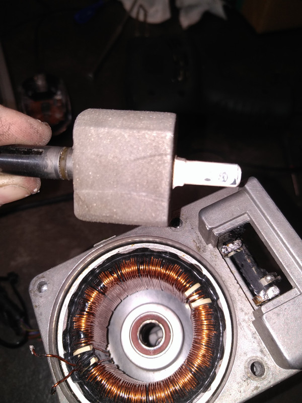

Bonsoir à tous, alors voilà la suite de mon petit soucis.
pédale ultrasensible et retard de réponse ,
je pensais donc au potentiomètre de pédale , ma surprise est que c'est déjà un potentiomètre contactless ( cependant il y a quand même des bizarrerie niveau câblage mais ce sera la prochaine étape)
je me suis donc penché sur le boitier papillon , le clapet n'étant pas libre totalement ( moteur à l'arrêt )
j'ai donc démonté le boitier papillon , celui-ci a manifestement été modifié par le kit contactless.
En suivant les nombreux post à ce sujet j'ai ouvert le boitier et j'ai découvert ceci.
j'ai retrouvé de la poussière d'aimant et une espèce de papier(il était probablement autour de l'aimant)
j'ai tout remonté maintenant c'est totalement facile a bouger et le clapet revient bien en position
j'ai démarré la
pas de témoin de défaut demain essai sur route mais ça m'a l'air bien mieux .
j'ai donc abandonné l'idée d'une pédale complète avec potentiomètre intégré....
j'ai démarré la

Super et merci pour tes photos de l'intérieur du papillon, je ne crois pas qu on en avait, ton soucis venait très probablement de toute cette limaille, Joeley en avait parlé déjà, avec tes photos l explication est limpide : ça n'a sert à rien d avoir des potard contactless avec toute cette limaille derrière

Si si, j’avais mis des photos, mais de moins bonnes qualités.
Là c’est très clair, bravo.
Même si l’opération n’est pas très simple…

Je vous fait suite ,
Après avoir parcouru environ 100 km depuis le nettoyage du boitier papillon , je me suis retrouvé de nouveau avec le boitier papillon en defaut
j'ai de nouveau démonté et la ............
question quelqu'un as t-il un axe sur un boitier hs a vendre ou une solution ,un lien ou autre?
merci d'avance
merci d'avance

Re: 3200 gt , potentiomètre de pédale
Ha ben la
A moins de bricoler un aimant.. Ou effectivement acheter un boîtier HS, pour ça je miserais sur un Volvo dont l aimant devrait être identique...
Sinon David Shanks is your solution

Comme il faut taper (un peu) pour le sortir, il a peut pris un choc ?
Tu peux peut être essayer avec un boîtier Volvo ?
Comme Dom il a dit…
Comme Dom il a dit…
