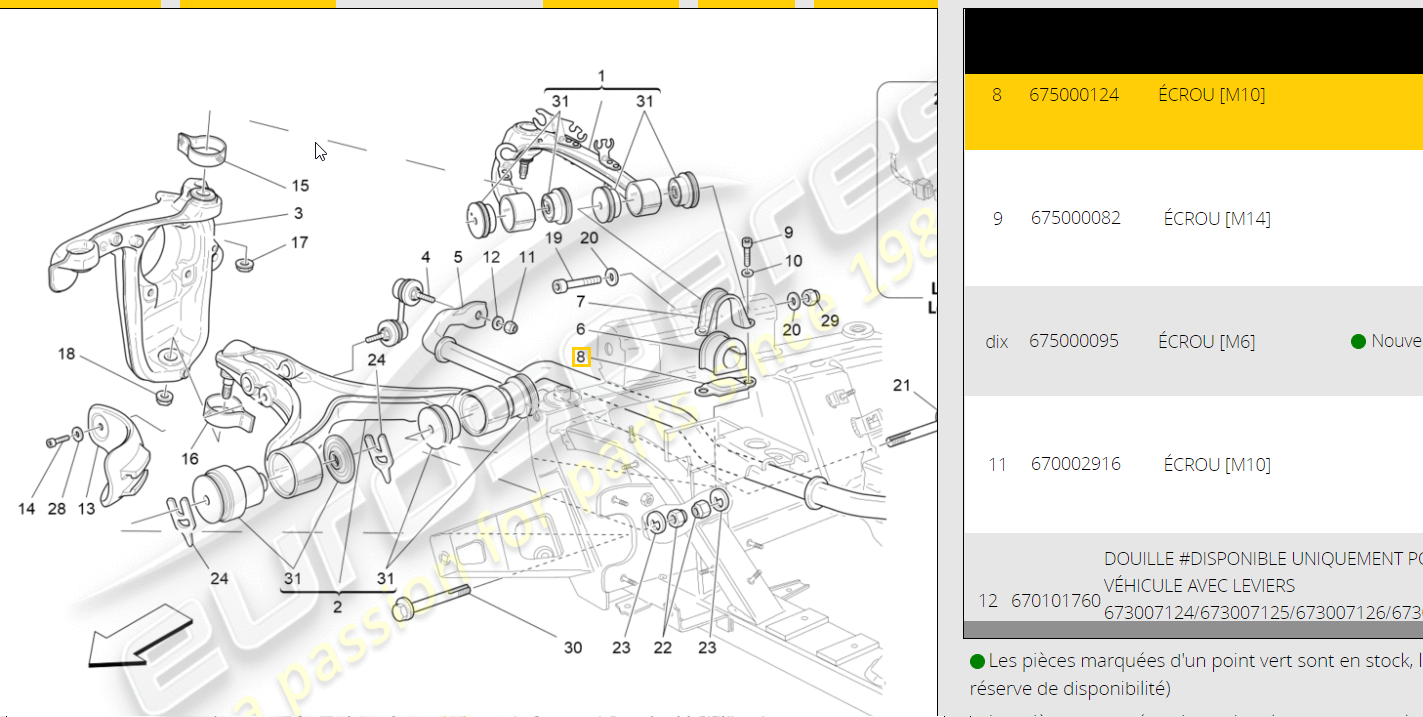

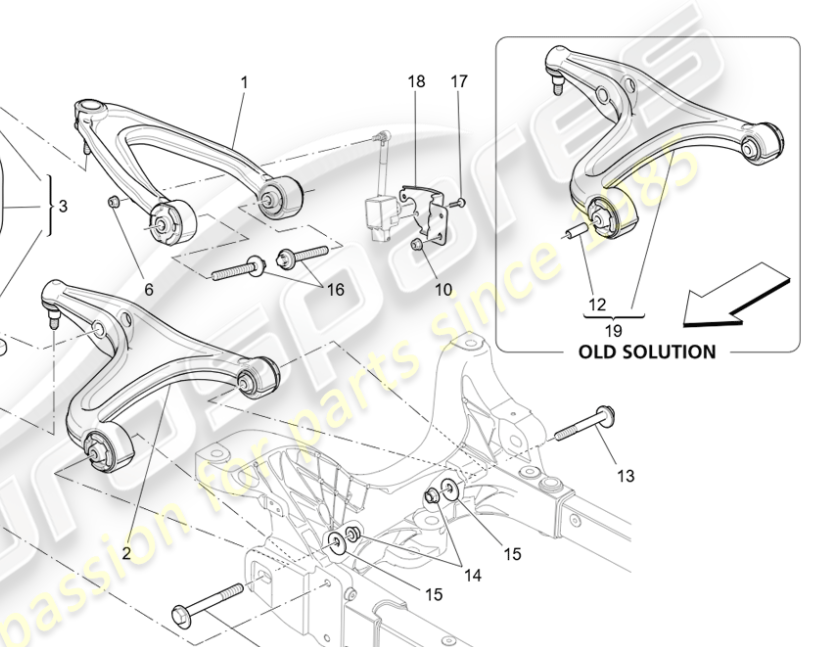

Bonjour je viens de voir que sur ma Ghibli III j'ai beaucoup de jeu sur le bras inférieur AV droit au niveau de la fixation coté châssis Sur Eurospares il y a 2 modèle le N° 2 et le 19 nouveau et ancien modèle sur l'ancien modèle il y avait une entretoise pièce N° 12 comment savoir qu'elle modèle est monté sur ma voiture elle est de Décembre 2013
autres questions : est ce que le soucis pourrait venir de cette entretoise qui serait usée si elle est montée sur ma voiture bien sur et comment le savoir :?:
et ensuite peut on changer que les silent bloc comme sur certains véhicule ?
Merci d'avance pour vos conseils

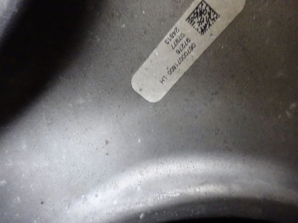

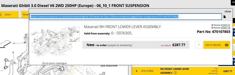

On dirait qu'il n'y a plus qu'un seul modèle.
Pas trop cher (par rapport à une 3200GT :roll: ), autant changer le bras complet, non ?
Le numéro assembly c'est le numéro d'identification gravé tout en bas sur ta plaque constructeur.

Je vais voir ça demain , je vais démonter le bras et voir ce qu'il y a . Si effectivement il y a cette entretoise et qu'elle est bouffé ce sera pas cher du tout car ils l'a vendent toujours si non ce sera le bras :evil:

Je vais voir le numéro sur la plaque merci .

Je n'est pas trouvé cette plaque constructeur je regarderais mieux demain :geek:

Voici le N° du bras monté sur ma Ghibli N : 670007180

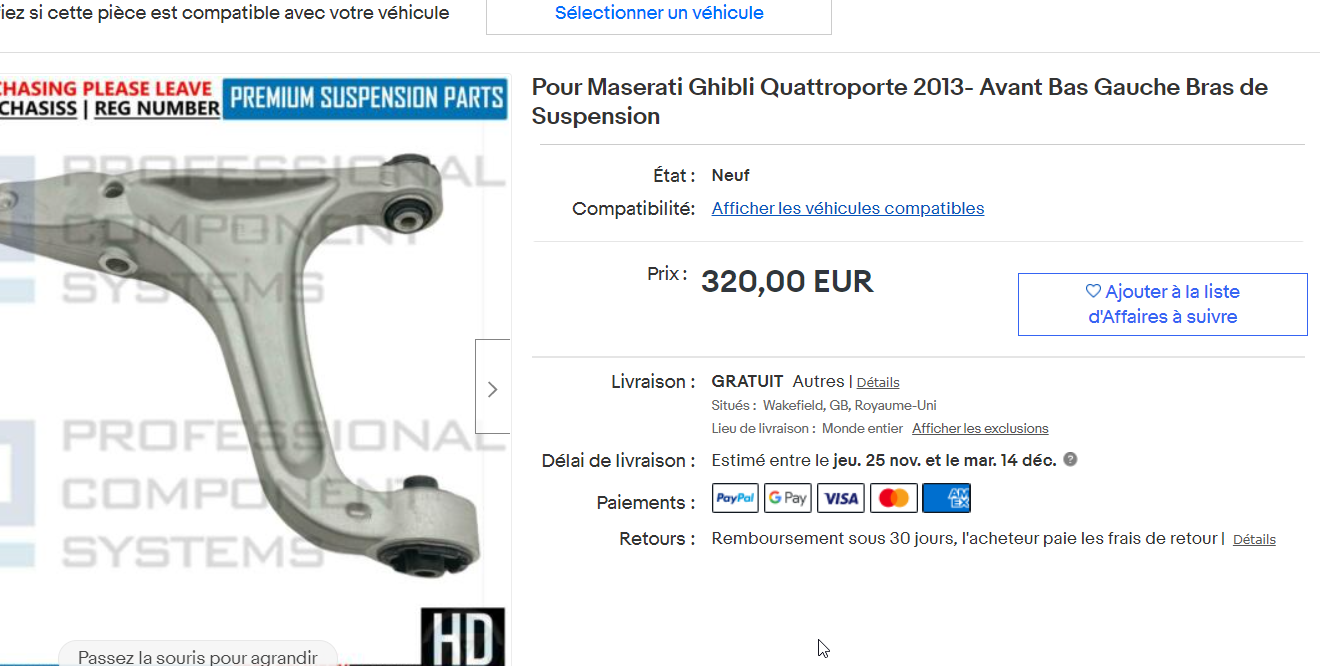

J'ai trouvé ça sur la Baie ? bien ou pas Le N° correspond apparemment car plus dispo chez eurospares et scuderia car parts ;)
https://www.ebay.fr/itm/Maserati-Ghibli ... GYQAvD_BwE
Messages : 4848
Re: Silent Bloc bras de suspension AV
Pas de raison que ça soit pas bien. Mais attention aux frais avec l'Angleterre.

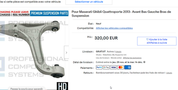

J'ai commandé le bras sur la baie ce matin 320 eu livré et là je reçoit un message
" VOTRE ARTICLE EST EN ATTENTE ET NE PEUT PAS ÊTRE EXPÉDIÉ
Nous avons marqué votre article comme expédié et étions en train d’expédier votre article, mais nous avons remarqué que les informations que nous vous demandons de fournir après la transaction comme indiqué dans l’annonce ne vous ont pas été laissées. Ces informations sont indiquées ci-dessous.
NOUS AVONS BESOIN DE VOTRE NUMÉRO D’IMMATRICULATION DE VÉHICULE (VÉHICULES BRITANNIQUES UNIQUEMENT)
NOUS AVONS BESOIN DE VOTRE VIN / NUMÉRO DE CHÂSSIS (POUR AUCUN VÉHICULE BRITANNIQUE)
Sans ces données vitales, votre commande ne peut pas être expédiée, s’il vous plaît pouvez-vous nous envoyer un e-mail en cliquant sur répondre ou répondre via votre "
Je leurs ai envoyé le VIN de la voiture on va voir c'est pourtant la bonne pièce

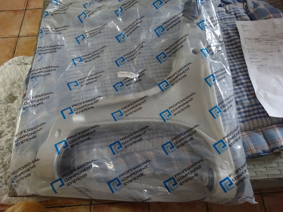

Colis reçu ce matin ... :twisted:
Bien le Brexit du coup ça plus de 400 eur ;)

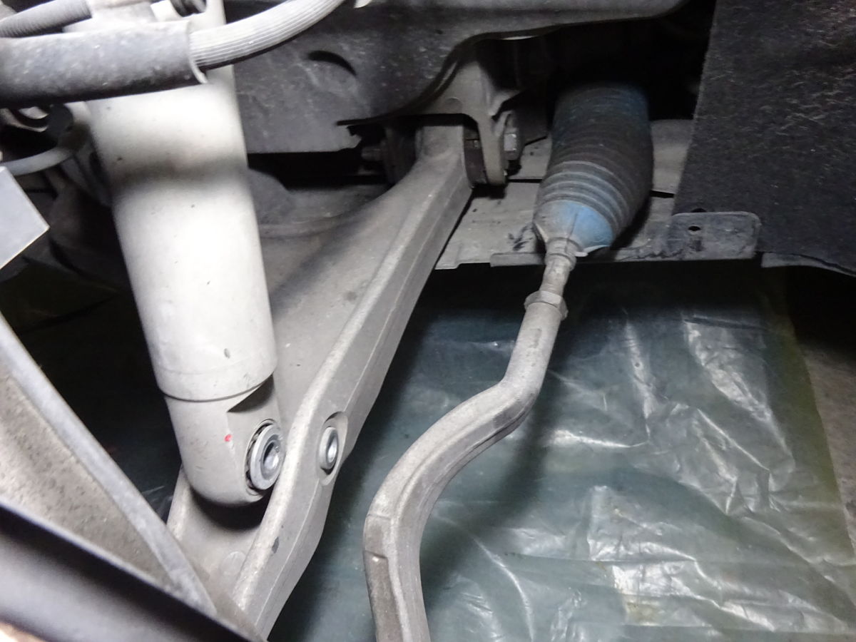

Et la cerise sur le gâteau :oops: :oops: :oops:

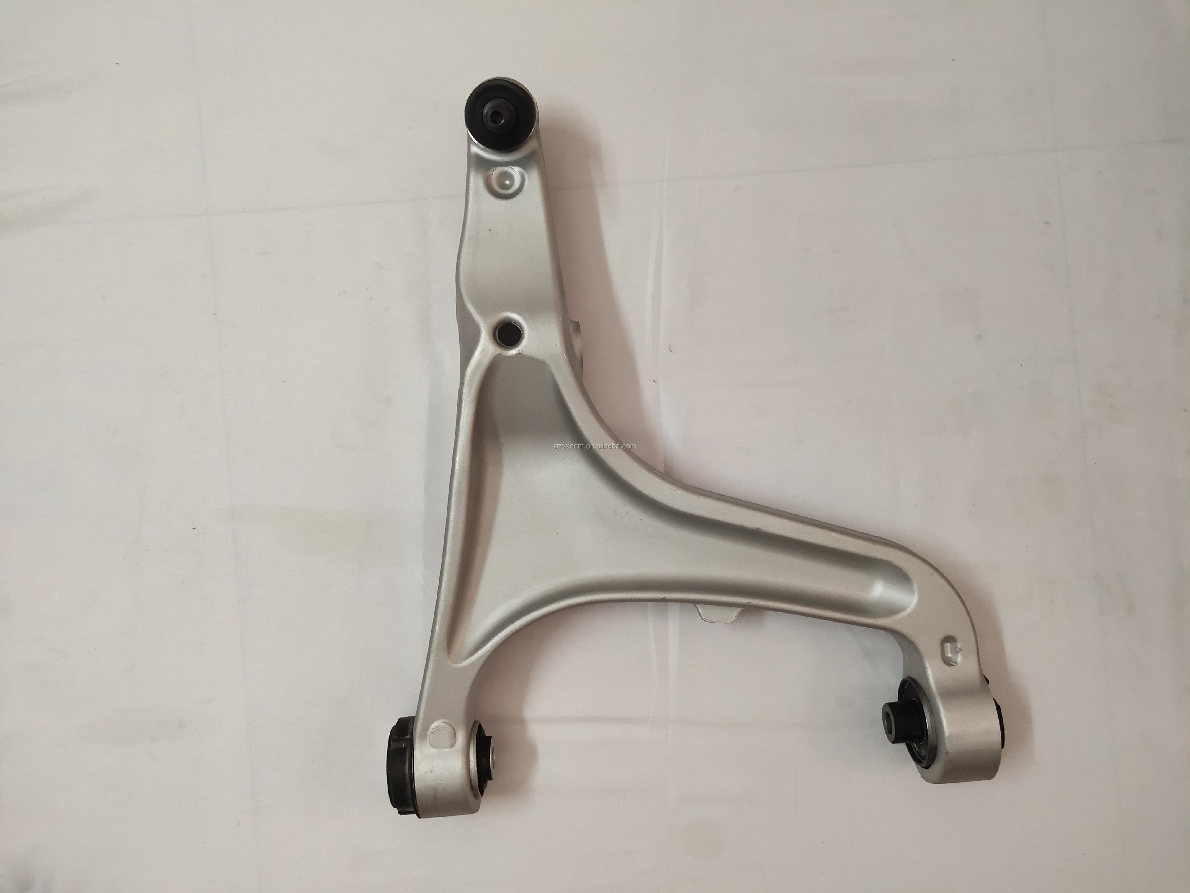

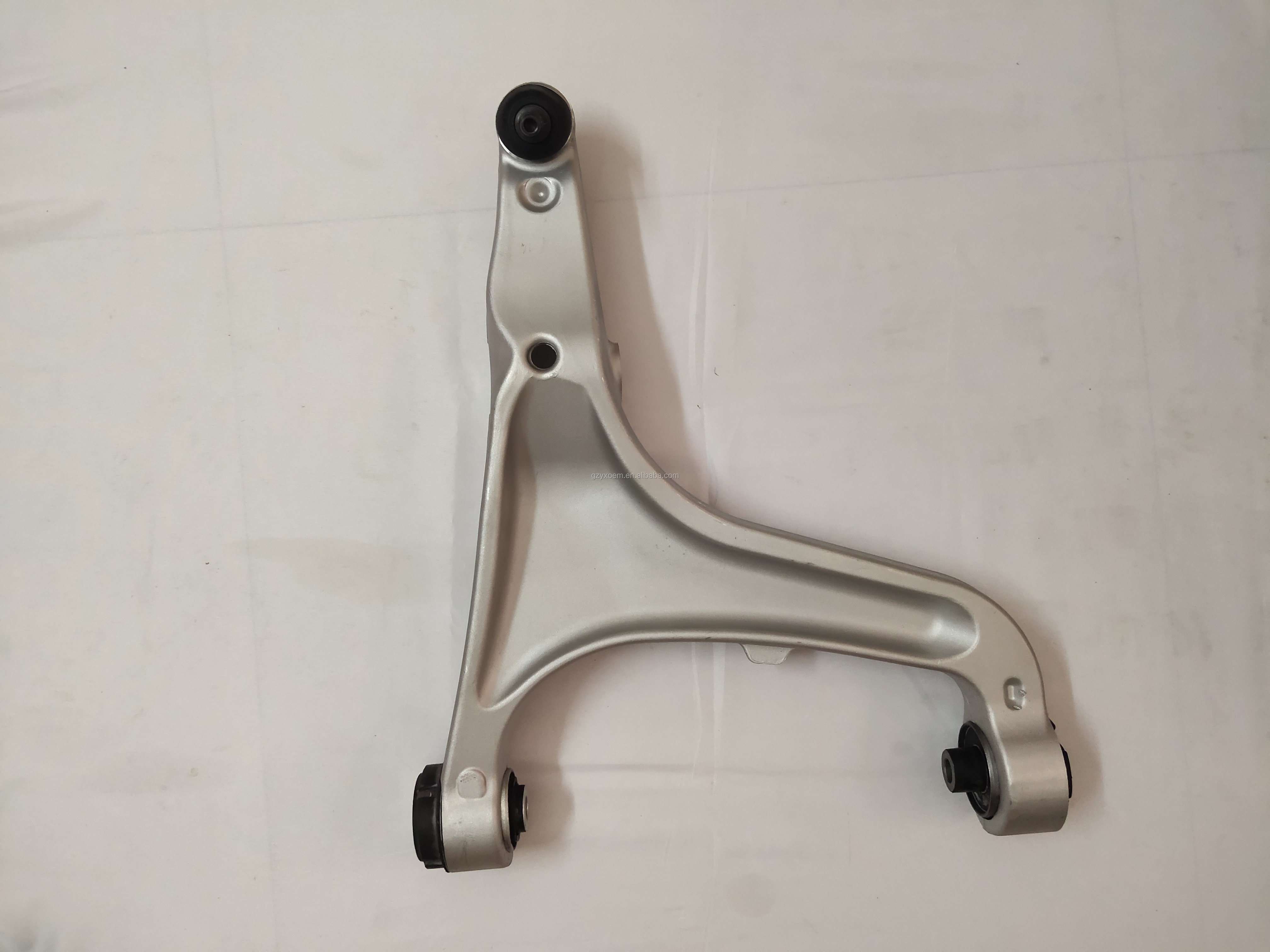

Une fois tout désaccouplé
Je bras inférieur libre je me suis aperçu que les 2 boulons de 14 qui le fixe au châssis étaient complètement desserrés AHhhhhhhh :twisted: :twisted: :twisted:
Quelqu'un à dût toucher au réglages excentriques ils ont mal resserrés les deux boulons qui ce sont donc desserrés de plus en plus d'où l'augmentation progressive et exponentiel du jeu
Le soucis maintenant c'est le réglage du bras :?:
Je m'en va vérifier l'autre coté bien sur :| Et voir ce que je fait avec ce bras neuf !!
