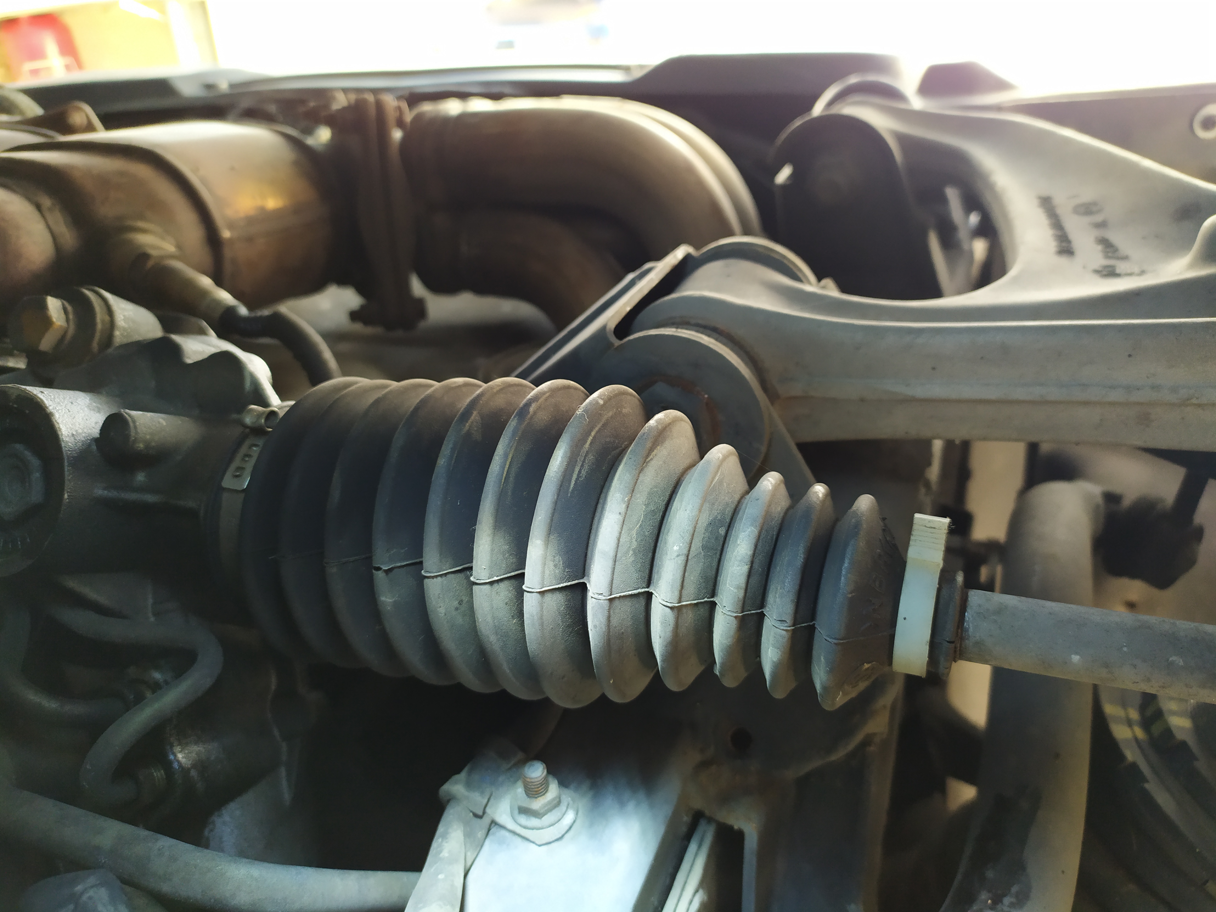

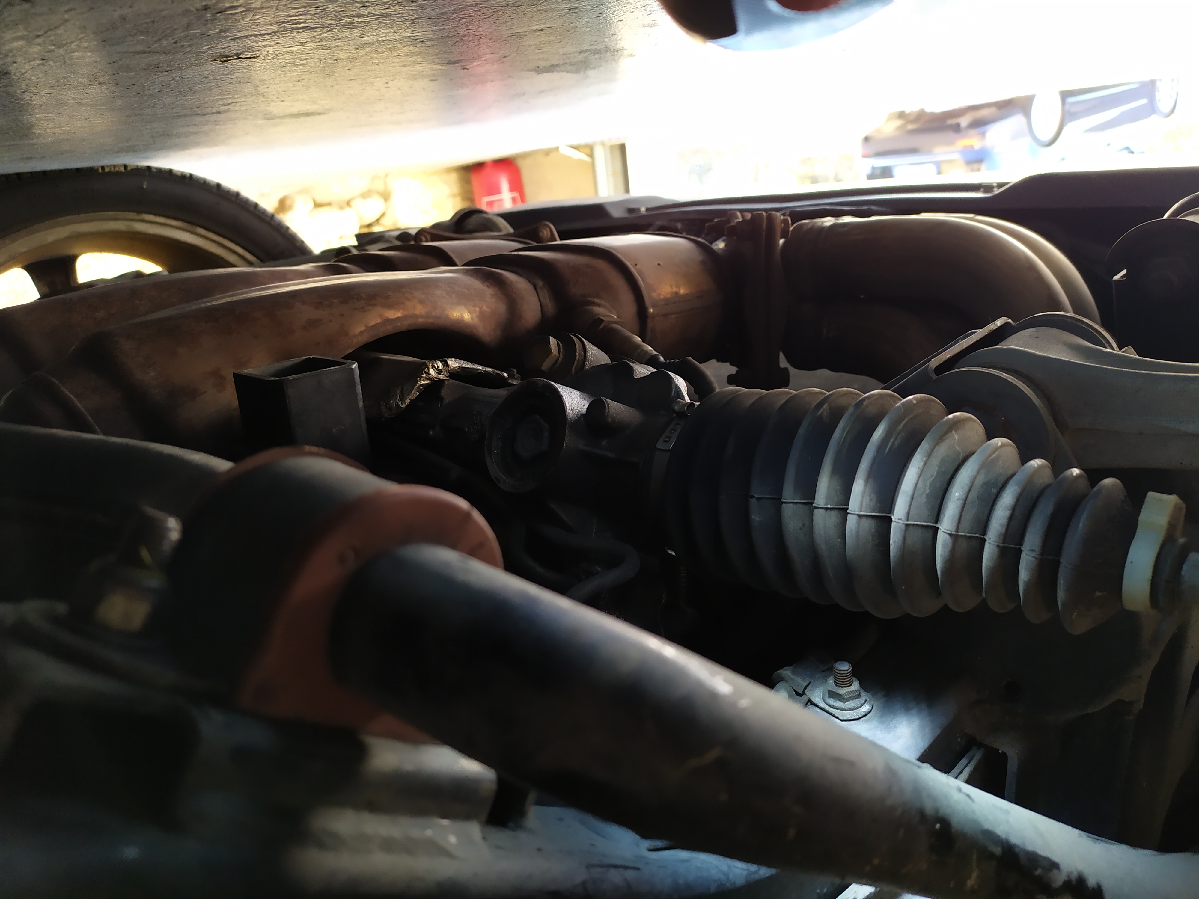

Merci pour les conseils, alors je n'ai pas pu essayer la voiture, seul le propriétaire la conduit .
Les soufflets me semblent en bon état bien qu'un peu sec, d'après les factures ils sont d'origine donc 20 ans.

Les photos peuvent être trompeuses, mais ca semble en TBE. Si le proprio ne veut pas te laisser le volant, difficile de se faire une idée...

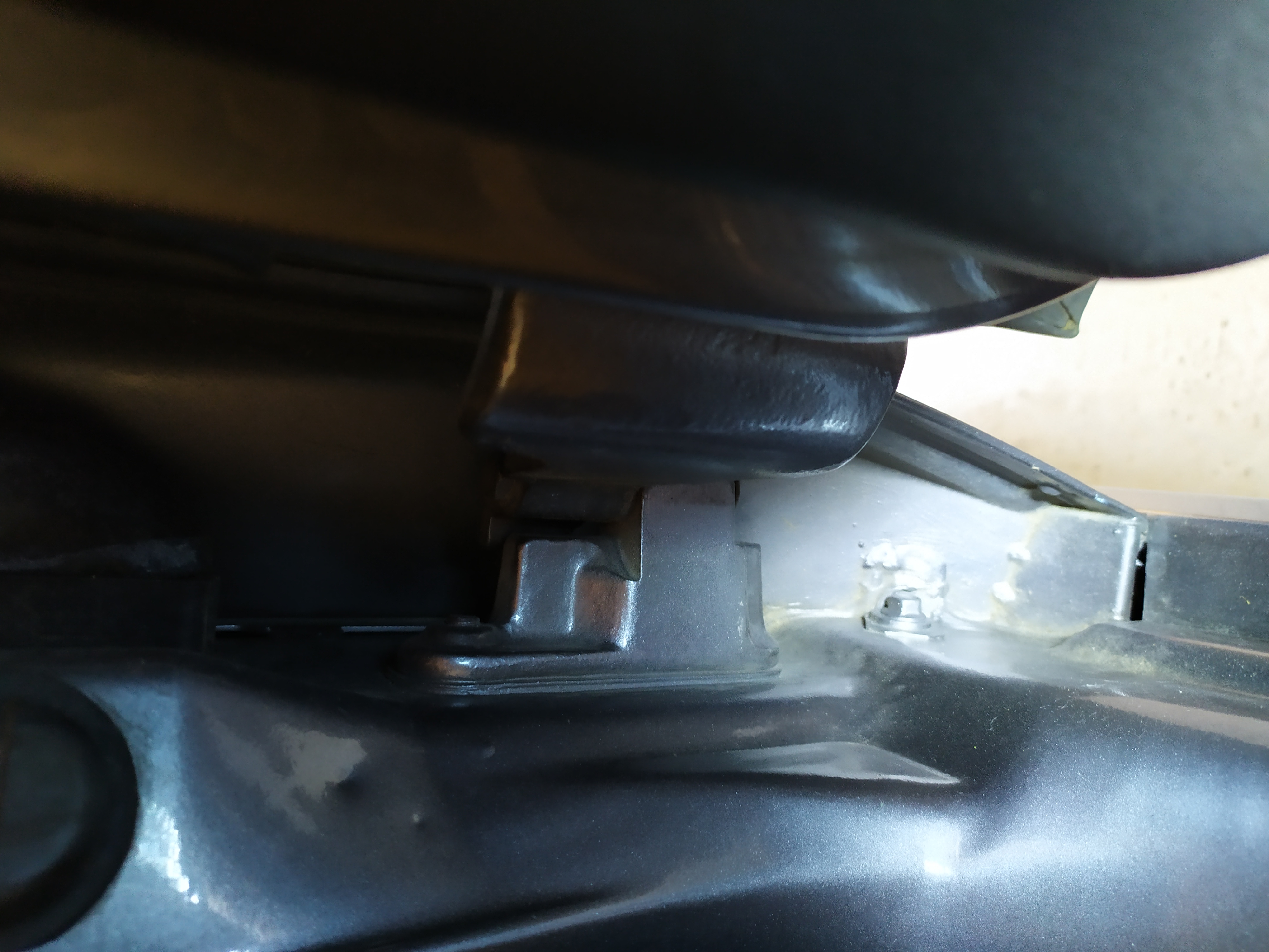

Je ne sais pas pourquoi une photo s’est mis en 3 fois…
Concernant la photo du pied de porte côté passager, il y avait une espère de soudure… très bizarre c’est pour cela que je l’ai prise en photo. Mais la porte s’ouvre et se ferme normalement .
Concernant les points de soudures, ça semble correct.
