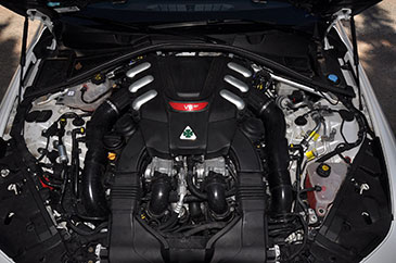

La Ghibli partage également un moteur avec sa grande sœur, le V6 essence à 60° de 2 979 cm3, biturbo à injection directe qui développe 410 ch (301 kW) sur la plupart des marchés mondiaux et 330 ch (243 kW) pour le seul marché chinois. Ce moteur est le fruit d'une étude menée conjointement par les ingénieurs de Maserati et de Ferrari. Il est produit par Ferrari dans son usine de Maranello.
l'alfa:
Type : 6 cylindres en V à 90°, 24 soupapes à distribution variable
Position : longitudinal AV
Alimentation : Injection directe + 2 turbos IHI monoscroll (2 bars), échangeurs eau/air
Cylindrée (cm3) : 2891
Alésage x course (mm) : 86,5 x 82
Puissance maxi (ch à tr/mn) : 510 à 6500
Couple maxi (Nm à tr/mn) : 600 à 2500
l'alfa:
