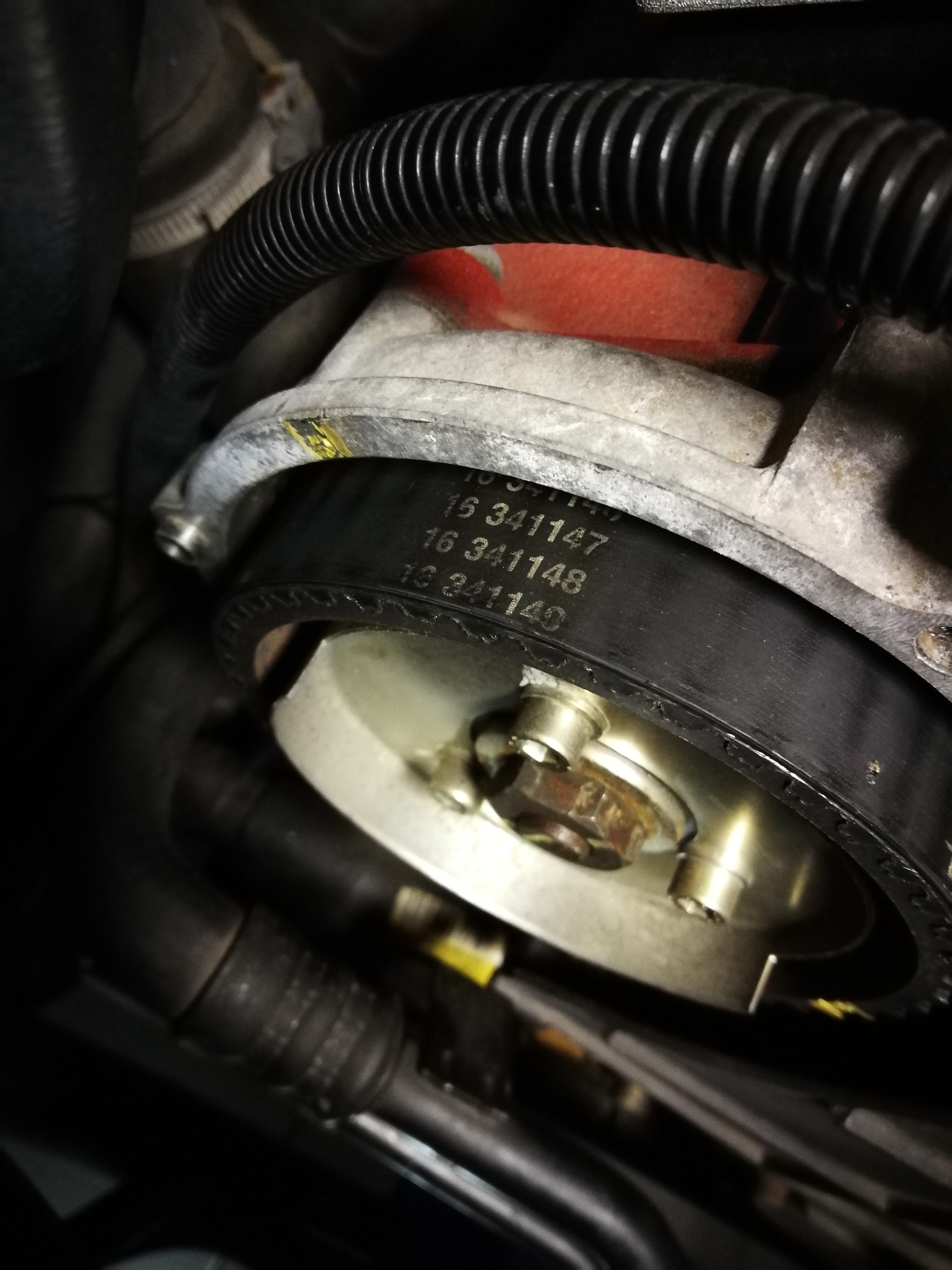

Nos voitures sont donc équipées de courroie Dayco et celle-ci portent une marque indiquant la date de production.
Ce numéro est simple à décoder:
YY WW D batch
YY: année de production
WW : semaine de production
D: jour de production (de 1 à 7)
Batch: numéro de production du jour, change à chaque impression (tous les 4-5mm)

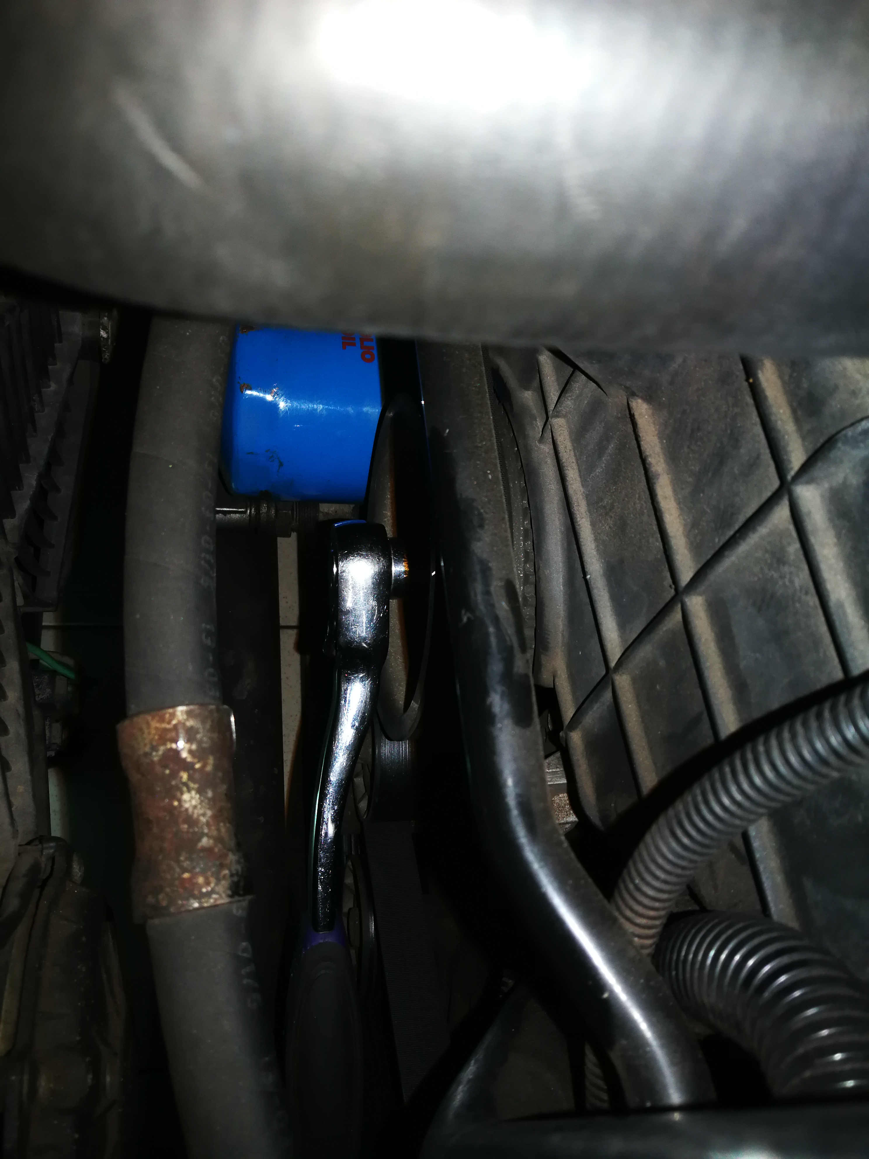

Pour se faire, on connecte une douille de 19 sur l'écrou principal de la poulie du vilebrequin, c'est au bas du moteur, au milieu, impossible de la rater.
Une fois en place, mettez la voiture au point mort (ou sur N sur la boite auto) et tournez dans le sens des aiguilles d'une montre.
Progressivement, la courroie va tourner, entrainée par la poulie (si vous ne dévissez pas les bougies, ça va etre un peu dur vu la résistance du moteur, mais c'est jouable même avec une petite clef).
A un moment, vous trouverez les inscriptions voulues.
16 341xxx, 2016, premier jour de la semaine 34 donc, le lundi 22 août.
Ca ne nous donne certes pas la date exacte de la distribution (j'ai acheté un kit d'entretien chez eurospares fin juin, j'avais pris la courroie au cas où vu son faible prix dans le kit, et elle est datée de la 3ème semaine de 2016 ) , mais ça donne une indication intéressante.
Je supputais que la courroie et la pompe à eau (que j'ai retrouvé avec la vieille courroie dans le coffre) avaient été changée juste avant le contrôle technique de la voiture fin juin 2017, je peux aujourd'hui quasiment affirmer que c'est le cas.
Et il n'y a pas de danger à attendre 2021 avant de la remplacer.
