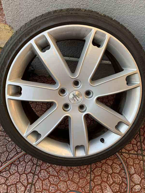

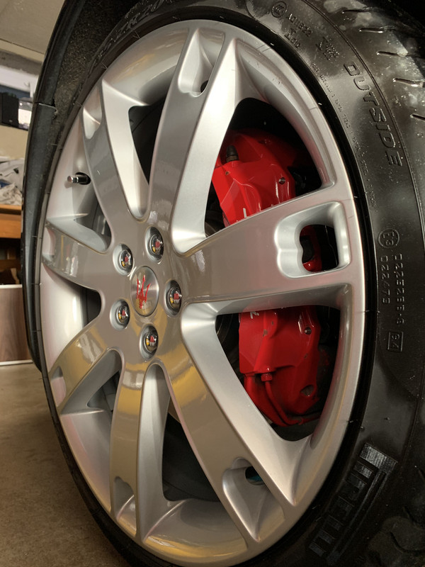

Reçu ce matin, nouveaux centres de roues.
Y a plus qua mais j’ai la flemme :roll:
Ex 4200 CambioCorsa
Quatroporte 4,7 SA
Lionel
Messages : 1920
Re: ZAMJK39B000042550

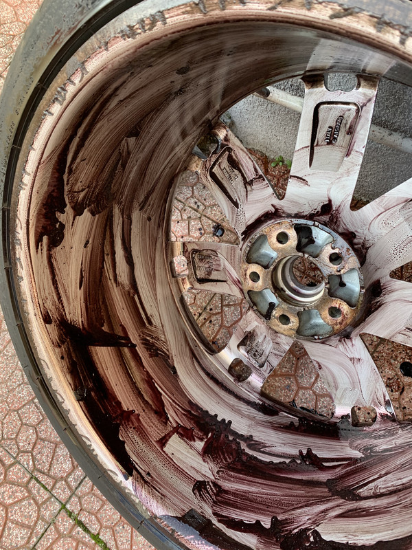

Message par Lionel »
Voilà c’est fait et ca le fait :mrgreen:
J’en profite pour les nettoyer correctement
Une fois propre et remonté

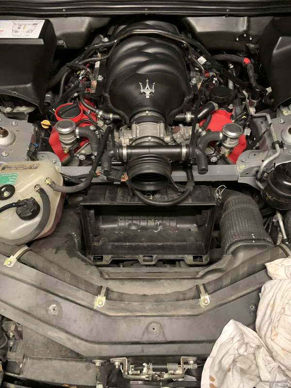

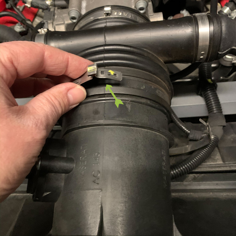

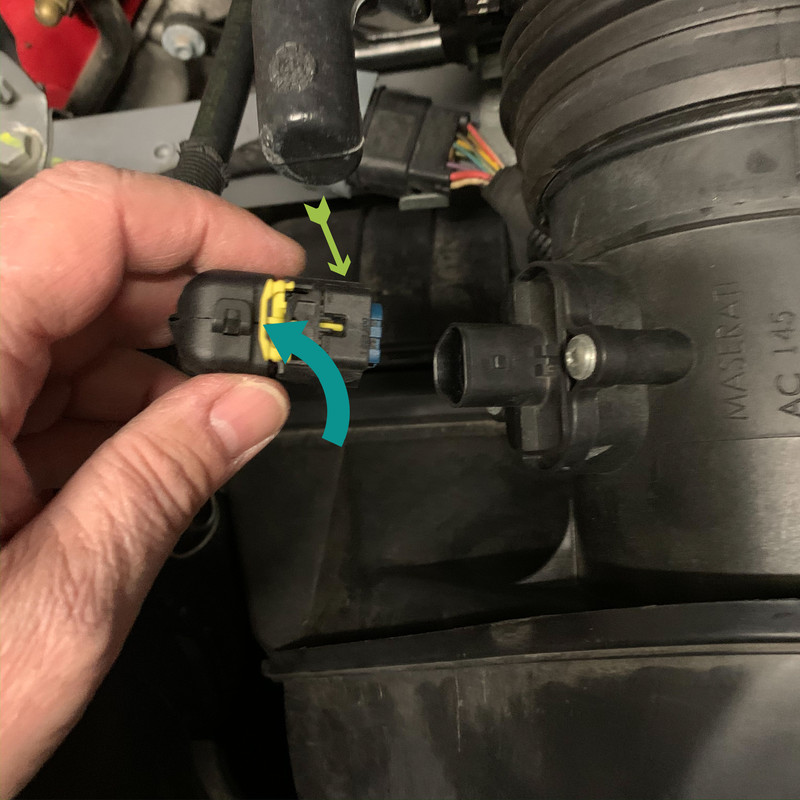

Ce matin remplacement de fitre a air, prevoir une visseuse
Démontage du cache moteur 17 visses, 4 Philips et le reste torks
Faire sauter le collier de serrage Sur l’admission
Débrancher le débitmètre, il faut d’abord tirer en arrière le petit clips jaune
Enlever la boite a air et le filtre ne pas oublier les trois agrafes sur le dessus.
Nettoyer la cavité et enlever la flex du côté droit
Mise en place du nouveau filtre
Et la commence la galère pour la remise en place de la boite a air, bien faire attention lors de la remise en place de cette dernière de la placer correctement dans les trois encoches inférieures
Je vous ai fait démonté le flex d’air du côté droit pour pouvoir accéder aux encoches inférieures ;)
Et enfin tout remonter en sens inverse

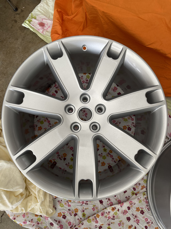

Lionel
Messages : 1920

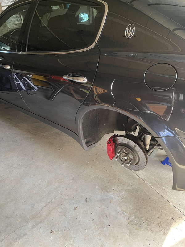

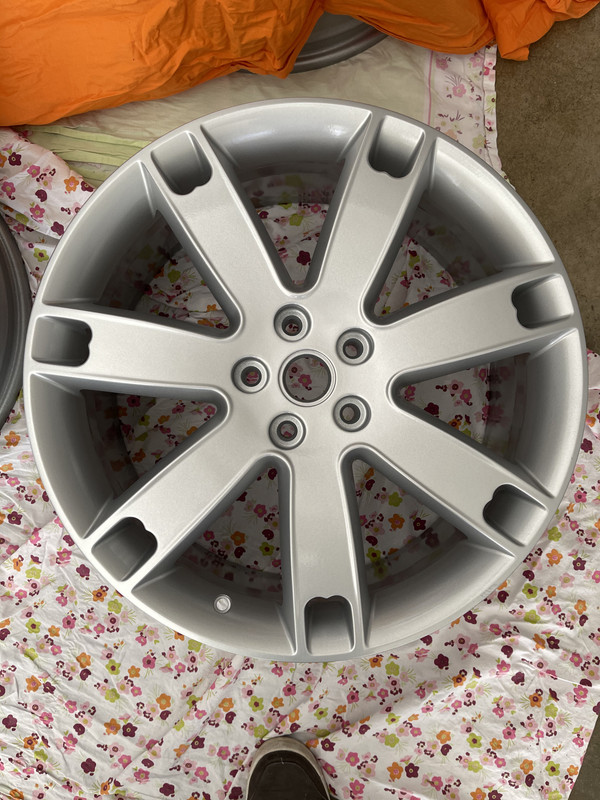

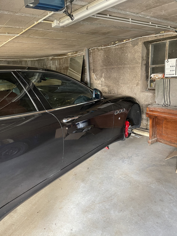

Jantes déposées la semaine dernière et de retour aujourd’hui, elles sont toutes pimpantes :D
J’attends plus que les pneus.
Ex 4200 CambioCorsa
Quatroporte 4,7 SA
Messages : 10315
Elles avaient quoi?
Messages : 5074
Tu avais prêté la voiture à ta femme :lol: ???
Lionel
Messages : 1920
Konimino2 a écrit :Elles avaient quoi?
Deux jantes voilées plus un accroc sur une jante arrière ajoute quelques raies et elles étaient bonne pour une remise en état avec peinture au four.
