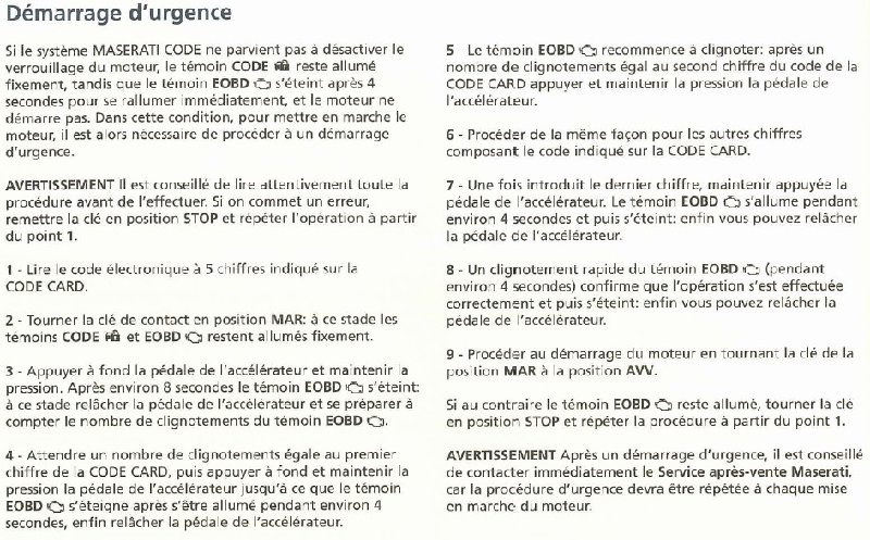

Si tu as la carte code, tu peux tenter la procédure de démarrage d'urgence, voir le manuel (disponible sur le forum).

Heuu pour la procédure 8sec... C est le code de la carte grise ou la rouge :?
Messages : 4828
Re: 3200 Re-synchroniser les clefs.
Carte grise... 32CV... :D
