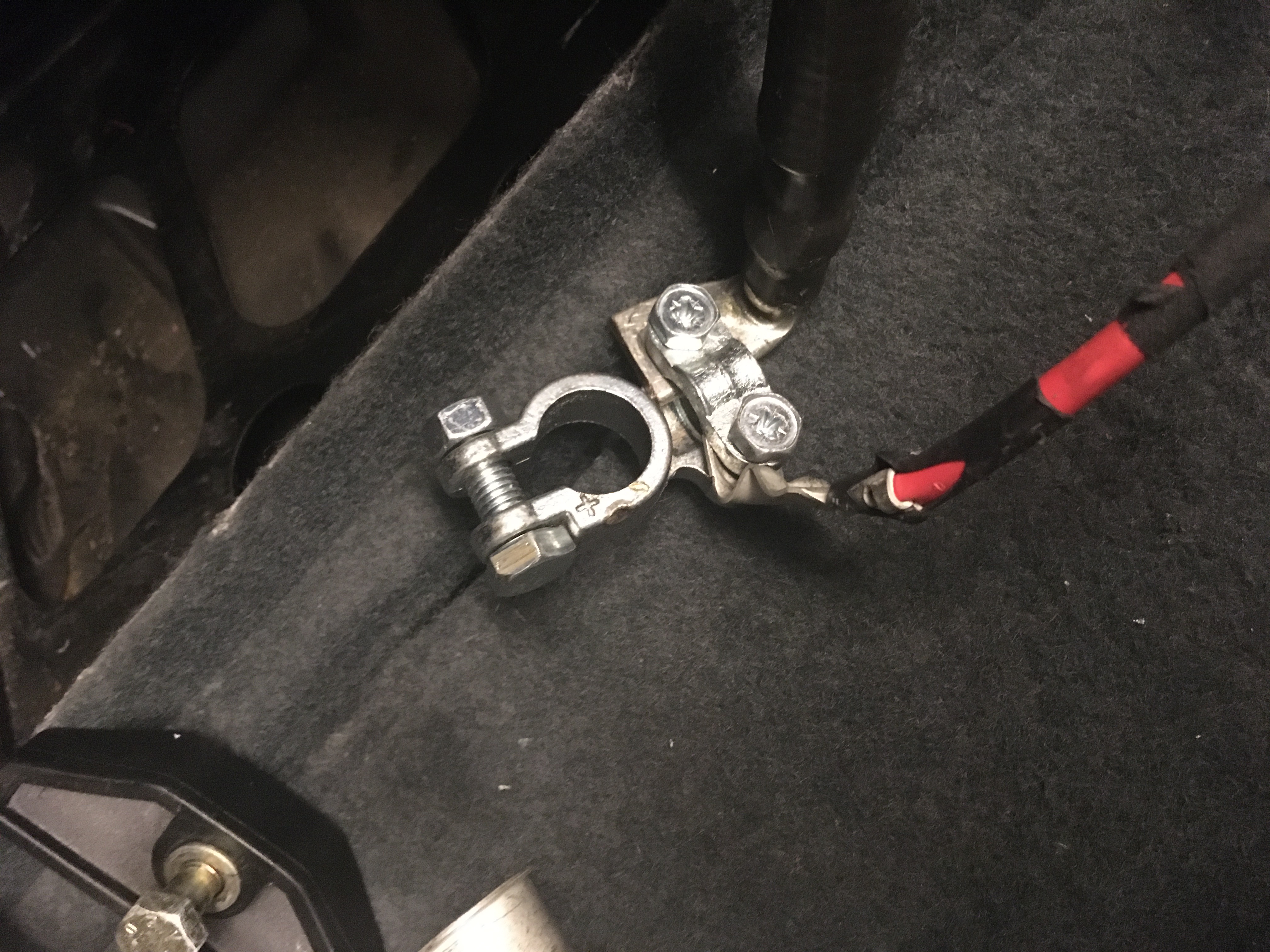

Ma belle me fait des soucis, en prévision des 2 jours de beau ce week-end, j'avais sorti la batterie et l'ai mise à charger avec un CTEK, vu qu'il n'y a pas de prise électrique dans le garage ou elle dort. J'ai remis la batterie et depuis elle refuse de démarrer. Mon module OBD2 et l'application Torque sur mobile me donne le code d'erreur P1507 que je n'ai pas trouvé sur le forum(!).
Note: le connecteur du + de la batterie me semble un peu "bricolo" (cf photo), normal ?
Connecteur pôle positif

Problème réglé avec une nouvelle batterie. L’ancienne avait un cours-circuit interne. :oops:
