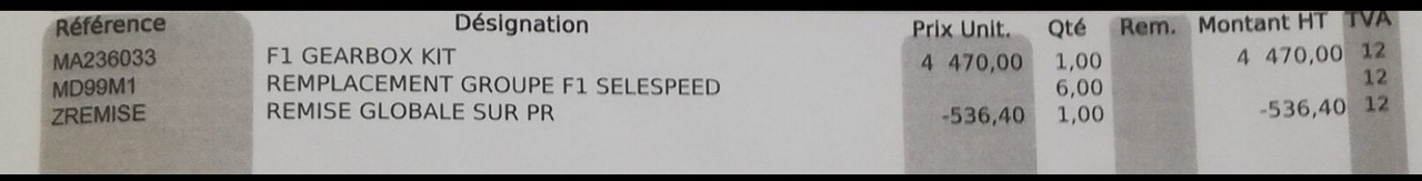

Bonsoir à tous,
Suite à ma présentation sur ce forum,
Je me permets une question au sujet de la Maserati GTS que je récupère vendredi prochain (le temps est déjà trop long!)
En 2019, l’embrayage a été changé chez Maserati, ce qui es rude très bonne chose !
Mais en plus de cela, j’ai reçu une facture du vendeur qui m’intrigue, j’aimerais savoir à quoi correspond cette réparation ?
Merci à vous !

Remplacement de la boite, enfin le groupe actuateur.
Genre de facture qui fait mal. :o

En effet!!! C’est un défaut récurent sur les boîtes F1 ?
Du coup, je ne sais pas si c’est une bonne ou mauvaise nouvelle :shock:

Ce n'est pas ça qui casse, mais la pompe qui grille si relais HS, non?
L'actuateur peut causer problème par contre, voir video de ratarossa : https://www.youtube.com/watch?v=uBJFgoy ... =Ratarossa

Je crois que le problème est beaucoup plus complexe que cela , et il faut déterminer pourquoi on a remplacé l'actuateur :!:
Quelle est la cause de son remplacement :?:
