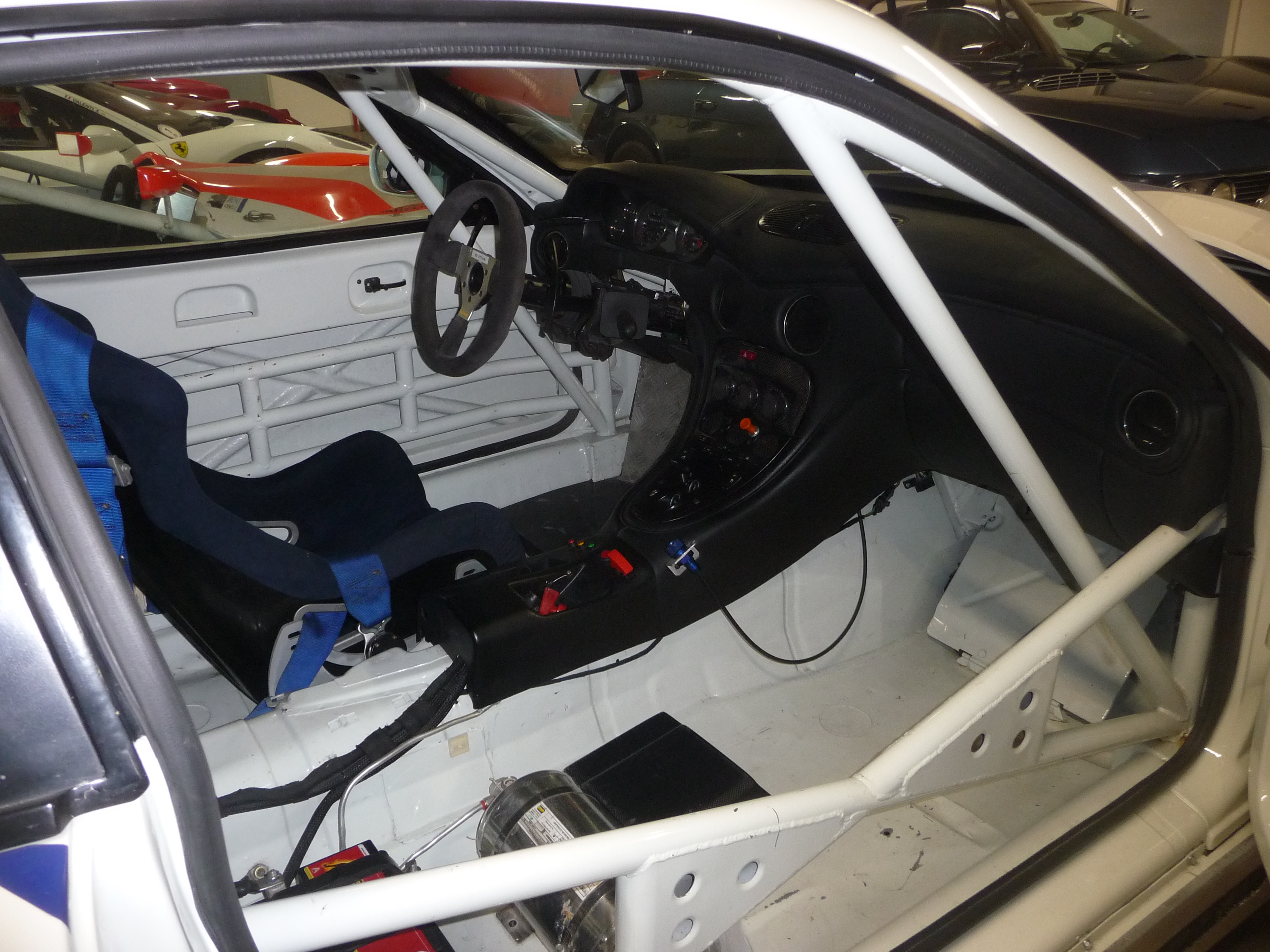

Je ne sais pas quel type de renforcement tu recherches: un renforcement de la cellule pour résister à une torsion dans le plan longitudinal/vertical? ou par rapport à l'axe longitudinal?
Pour référence, voici les photos que j'avais prises d'une Trofeo.
On voit que la cage de renforcement se termine sur l'AV par des barres entrecroisées qui semblent s'arrêter sur le pilier A, avec peut-être une barre qu'on devine au-delà des cadrans du tdb et qui pourrait passer sous/derrière le tdb:
Côté baie moteur et en-dessous, il me semble qu'on ne distingue pas de renforcement particulier sur l'AV:

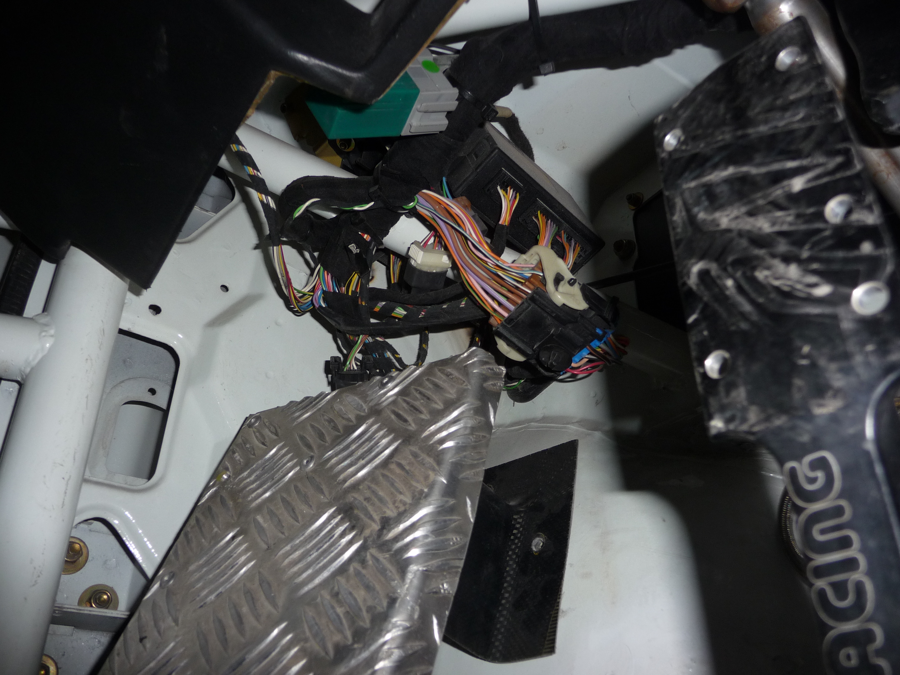

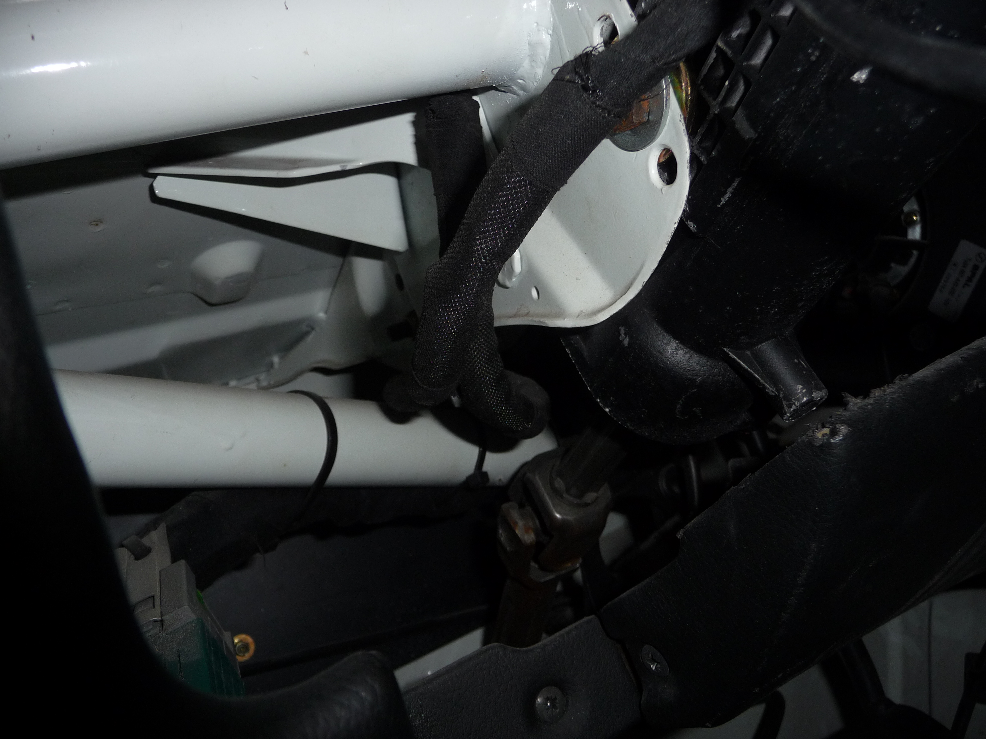

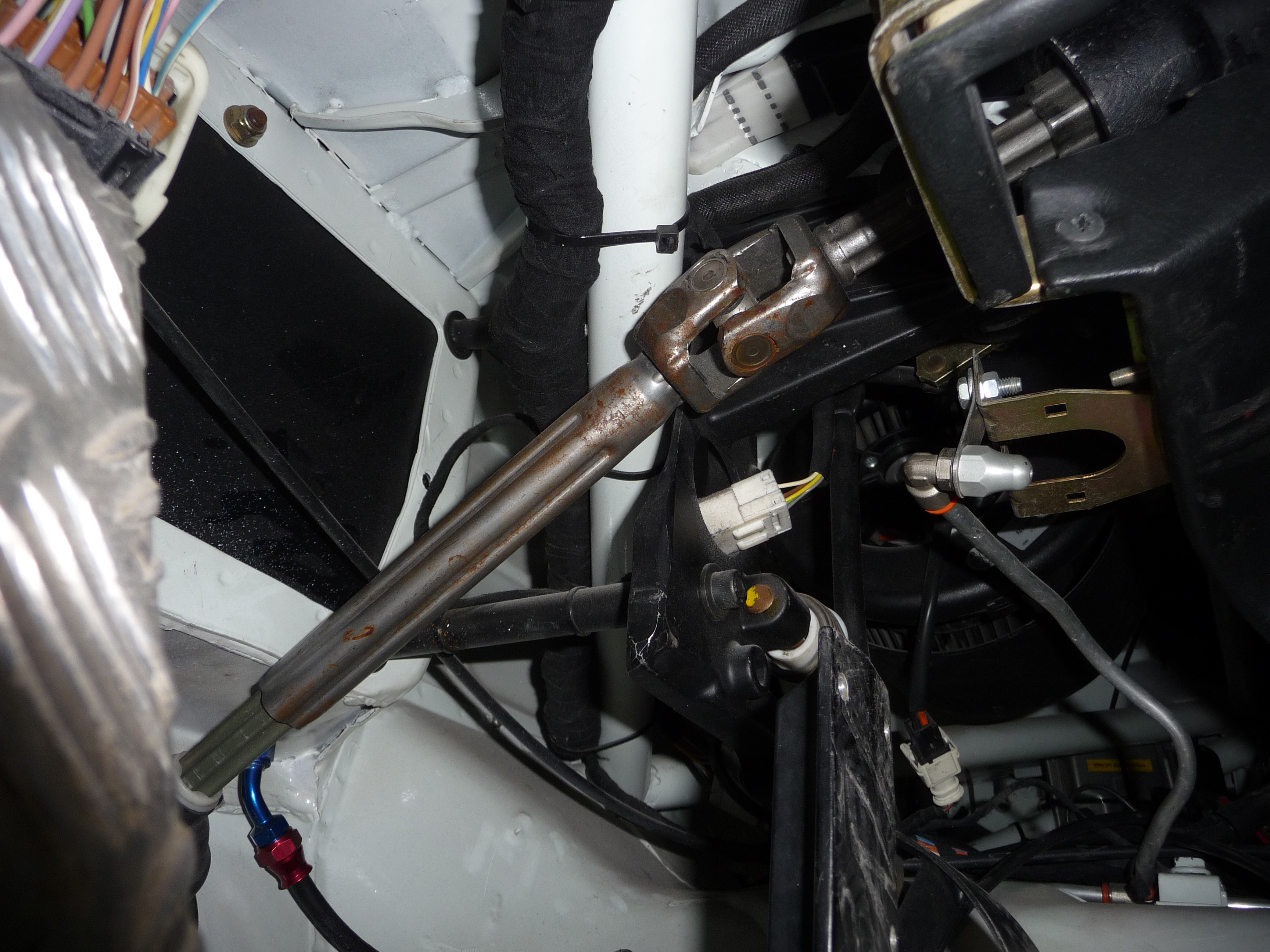

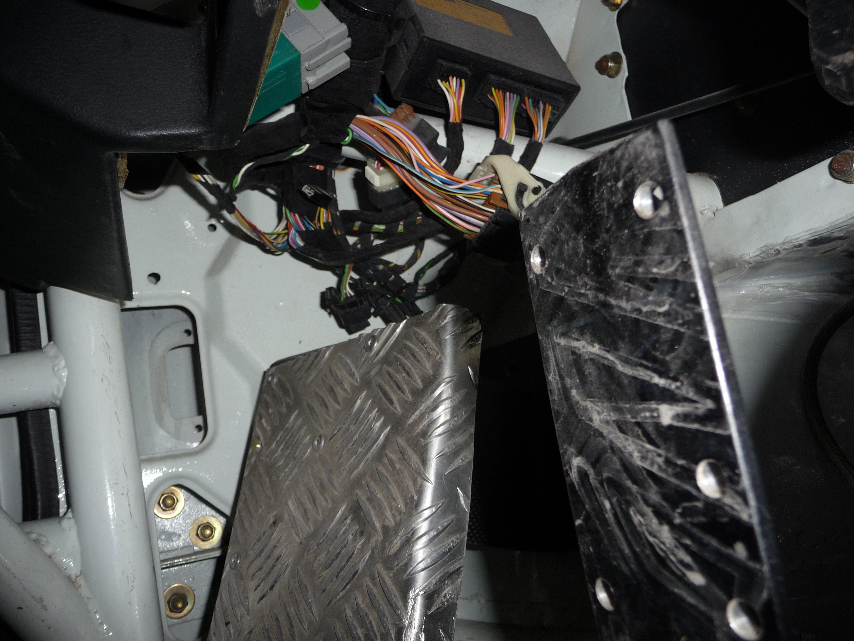

J'ai pu ré-examiner la Trofeo qui se trouve chez Valenti.
En fait, la cage de protection à l'intérieur est bcp plus renforcée sur l'AV que ce que mes tofs précédentes montraient.
En voici de nouvelles qui montrent la structure de cette cage dans l'habitacle sur l'AV et sous le tdb.
D'abord, côté conducteur, la cage se prolonge au-delà du pilier A par deux tubes.
On voit ci-dessous, d'abord le tube vertical à gauche le long du pilier A.
Plein cadre on voit un tube 1 qui disparaît au-delà des pédales sous des câbles électriques, et tout en haut on devine un tube 2 (avec un collier plastique noir) qui est orienté vers le centre, s'orientant vers la colonne de direction:
Sur cette deuxième tof, on remarque que le tube 1 est soudé un peu plus loin sur un renfort au niveau de la cloison parefeu:
Ici on retrouve le tube 2 (avec les colliers noirs) qui va passer au-dessus de la colonne de direction, et on découvre un nouveau tube 3 qui vient se souder sur un renfort au niveau de la colonne de direction:
Enfin on découvre que le tube 2 rejoint au-delà de la colonne de direction un tube provenant de la partie droite de la voiture (renforcée de manière similaire), et que ces deux tubes sont soudés entre eux et sur la cloison parefeu:
C'est donc certainement une cage très solide!
