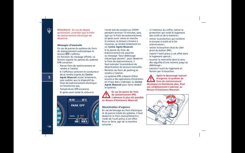

Ne plus rouler trop longtemps avec ce défaut , c'est sans doute le même système que sur sur les Maranello et les Ghibli 1ère série (avant 2016) , les patins de freins frittent sur le tambourPic a écrit :Bonjour à tous,

Maserati GranTurismo (2010) - 04_30_1 PARKING BRAKE

Comme le dit Bay ne roule pas avec ce défaut. Au mieux tu vas détruire un disque et devoir changer les 2, au pire avoir une des roues arrière qui se bloque.Pic a écrit :

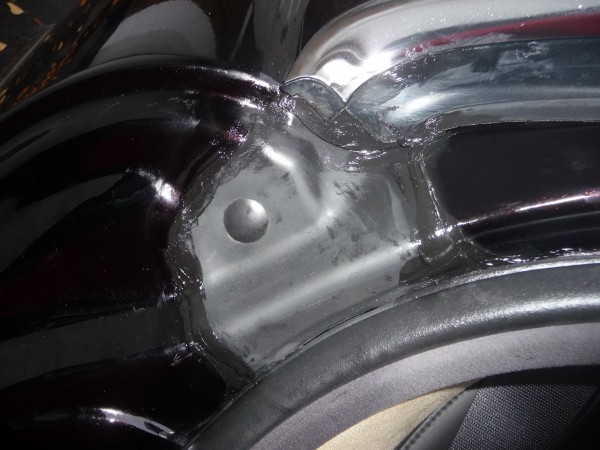

Bon bha j ai trouvé la panne sans le vouloir....
Je cherchais un cric pour lever mes roues et j ai fouillé dans ma trappe sous le coffre là ou se trouve le moteur electrique la batterie, certains fusibles...pour regarder s il y en avait un.
Pas trouvé de cric par contre une presence d eau gelée sur la moquette sur le bac.
Toute la moquette est seche mais par precaution je demonte toute la moquette pour acceder donc a cette trappe.
Et là... Bingo 15cm d eau le moteur du frein a main qui trempe dans l eau et du cablage electrique aussi
Je commence a comprendre tous mes problemes .
Dans un premier temps j ai aspiré l eau , rechauffé le tout au seche cheveux je verrais bien demain.
Je vais essayer de demarrer et regarder si j ai des bugs en attendant la voiture repart chez mon vendeur pour etre réparé de ce qu il ne va pas et etre nettoyé.
Je ne vois paspar contre d ou provient l eau la moquette etant seche, peut etre les evacuations le long du coffre et un trou d evacuation bouché...
en tout cas cela à du faire des degats et je m attends a des problemes electriques .
On verra la suite je l emmene sur plateau et j attends le verdict .
dans mon malheur j ai eu la chance de ne rien avoie eu et pas de depart de feu ou etincelle allez je reste posotif mais c est dur je l aime bien ma mazet..
Vraiment pas de bol...

Pas de bol mais si quand meme puisque tu as trouvé. Par contre il faut effectivement trouver le pourquoi du comment: petit trou d'évacuation bouché? autre? Pour que ca ne recommence plus. Et en espérant effectivement que ca n'entrainera pas d'autres soucis avec
la corrosion et les faux contacts. Il faut gratter et mettre du rince contact partout. Mais donc pas une panne aléatoire, c'est déjà ca.

Pour l'eau de dirais "conditions de stockage". Elle a peut-être eu le cul dans l'eau ou alors une évacuation qui est bouchée.
J'ai bien trouvé de l'eau dans le coffre de la mienne quand elle est arrivée du Japon. J'ai toujours pas compris comment elle a pu arriver là.
Bon, en même temps, il y avait aussi de l'eau au niveau des pieds des passagers arrières
Défaut d'étanchéité du coffre? Fenêtre entre-ouverte sur le bateau?
Evidemment, maintenant qu'elle est à l'intérieur, ça va mieux

Je dis peut-être une connerie mais c'est possible que la condensation à la longue puisse s'accumuler et ne pas sécher dans des conditions humides (comme en ce moment) ?
Même si 15 cm de flotte ça semble énorme pour de la condensation...

Les rentrées d'eau sont souvent perverses.
Même les concessionnaires galèrent souvent pour les trouver et les constructeurs éditent de temps en temps des fiches techniques pour procéder systématiquement à leur recherche.
La cause est en général un joint qui ne fait plus son office (joint de porte, de coffre, de toit ouvrant, de gouttière de toit sous un chrome, autour d'une charnière ou d'un passage électrique, etc.), voire qui a été mal conçu d'emblée, d'où parfois des campagnes de rappel.
J'ai eu ainsi un cas de tapis de sol qui devenait une éponge. Réparé aujourd'hui.
Ce n'était ni le toit ouvrant, ni les joints de porte, ni les gouttières, mais au final le pourtour d'un caoutchouc sur le montant C, assurant la fixation d'une baguette chromée de pourtour de portière, derrière lequel il y avait un petit orifice circulaire (qu'on devine derrière le petit rond) au travers de la carrosserie:
Toutes les "entrées potentielles" sont donc à examiner systématiquement!

A l'usine ,un lundi je suppose sur certaines série?ils on "oublier" de mettre du joint étanche autour du goulot du reversoir à essence,ou réglage du coffre a faire,car pas assez de pression sur le joint de coffre,et autre cas sur le passage de roue arrière gauche, un trou bouché avec un simple adhésif destiné pour le passage d'un câblage ou capteur optionnelle,l’adhésif ne tien pas dans la durée......si ca peut rendre service bonnes routes.Pic a écrit :Bon bha j ai trouvé la panne sans le vouloir....![]()

Je vous apporte un peu de nouvelle ....
Apres un periple sur plateau sur 500 kms pour etre sur de ne rien bloquer.
je viens d avoir des nouvelles , la fuite provient d une gaine electrique qui laisse passser l eau et qui la longe pour au final atterir dans mon coffre.
Déjà un bon point on sait la provenance, le garage controle tout le faisceau complet, est en train d assecher tout cela et va regainer derriere.
un traitement anti corrosion va etre appliqué, apparement le moteur de frein de parking va mieux, il est en train de secher et ne presenterait plus aucun defaut, le passage a la valise ne montre rien.
Je crois que j ai eu la chance d avoir eu des temperatures a -10 car l eau gelée a moins fait de degats que de l eau liquide si je puis dire.
Je vous donnerais des nouvelles de la suite .
