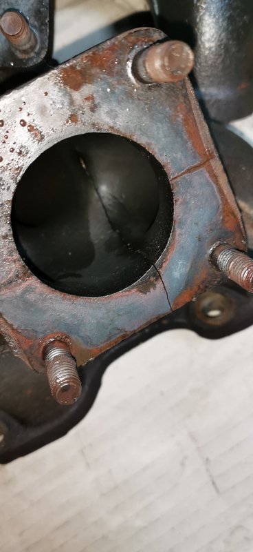

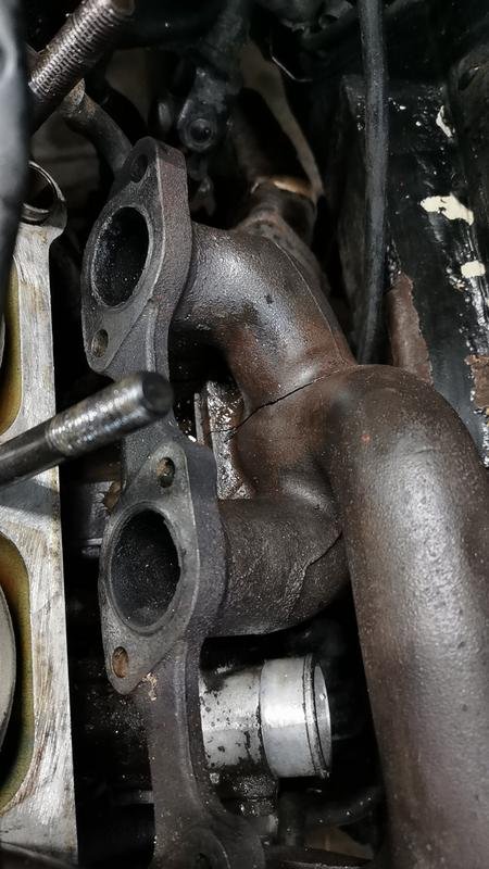

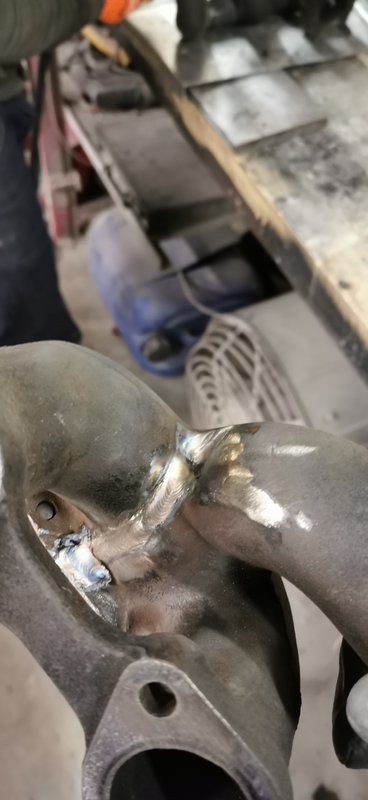

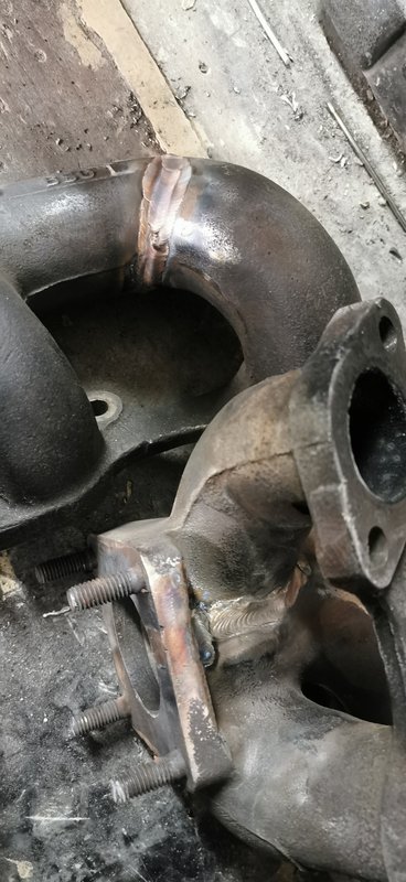

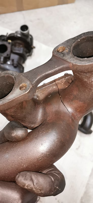

Photos retrouvées:
Avant-avec fêlure-
C’est dans une partie très mince (épaisseur de 1 à 2 mm) du collecteur.
Certains m’ont dit que ca ne craignait pas vraiment: avec l’échauffement et la dilatation elle se « referme » probablement.
Le risque étant un appel d’air au soupapes d’échappement, mais la voiture a roulé longtemps sans que ca fasse quoi que ce soit.
Mais c’est tout de meme très visible, et dans le doute...
Donc soudure:
Boulot propre, un petit coup de meule (j’aurais meme laissé le paquet du cordon pour que ca soit plus épais).
C’est parait il la maladie, mais jusqu’à’à présent jamais entendu parler de casse due à ca.

Impressionnant tout de même la fêlure

Bonjour
Le mien était fendu au même endroit. Cela doit expliquer la nouvelle référence… (571462000)

Plm je t'en avais monter des ok non resouder car un en soudant cettai déformé et le plan n'était plus plat.
Il doit m'en rester je pence

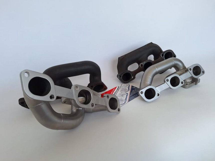

Re: Recherche collecteur échappement 2.8l biturbo
Suite asmotorsport refait des collecteurs v6 et annonce les v8.
