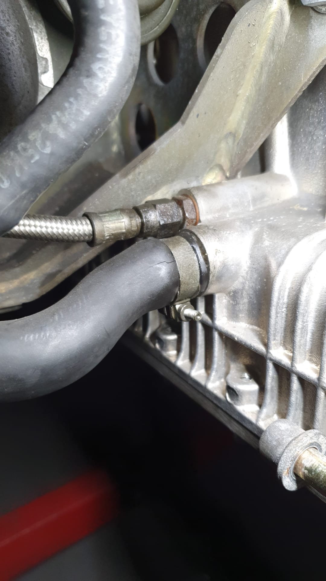

Je suis à la recherche au meilleur prix des 2 durites de retour d'huile des turbos vers le carter car les miennes sont comme ça : J'ai trouvé ça :
https://www.rsattitude.fr/2-10806-25-ma ... serie.html
et ça (j'attends le retour pour le prix) :
https://www.arsif-pieces-auto-collectio ... 4-504.html
Peut-être que certains d'entre-vous en ont déjà trouvé ailleurs. Merci d'avance de votre aide.

On n'en trouve plus des origines. Je pense que j'ai acheté les dernières chez Modena Allemagne qui vend de l'or...
Du coup si le site arsif dit que c'est de l'origine, je pense que c'est mort.
Direct j'aurais dit Roose en Angleterre. C'est à dire les durites du premier lien. Mais avec le bazar des commandes en Angleterre autant commander chez ce revendeur Français.

Merci à tous pour vos conseils et recherches.
Les délais sont en gros de 1 mois pour les durites (à part peut-être en Angleterre, mais vu les frais de douane et port, je ne commanderai plus là-bas si j'ai d'autres solutions en EU).
Vu que la voiture est immobilisée depuis octobre (achetée en juin pour rappel) et que cela commence à me faire c.... pour être poli,les durites attendrons un peu, je n'ai pas envie de perdre encore 1 mois. Normalement Abba aura tout remonté cette semaine et procédé aux essais qui vont bien et sauf (nouvelle) mauvaise surprise je pourrai la récupérer rapidement si je suis en état de conduire . Parce que pour couronner le tout, je me suis blessé il y a 3 semaines à un entraînement de tennis, je ne peux plus bosser depuis et ne pourrai pas conduire avant fin de semaine prochaine au mieux.

Les durites que tu veux changer se démontent sans problème par dessous. Et vu la photo, elles vont tenir encore. Abba ne te laisserais pas partir sinon.

Bon, j’avais écrit une tartine mais au moment de valider le message je me suis fait déconnecter et j’ai tout perdu ! La rage . J’essaie de ne rien oublier de ce que j’avais saisi…
J’attendais de faire un peu de bornes avec la belle capricieuse pour revenir vers vous. Et avec le boulot et les travaux chez moi, je n’ai pas pris le temps. J’ai vu que le sujet était remonté donc je me lance.
Je l’ai finalement récupéré la semaine suivante. Je peux vous dire que je n’étais pas rassuré en faisant les 140kms pour rentrer chez moi…
Depuis j’ai fait près de 1500kms en reprenant peu à peu confiance dans la voiture et sans gros soucis. La voiture a passé le CT en juin avec pour seul défaut mineur un éclairage de plaque défaillant.
Abba a fait un super boulot sur le moteur, je ne vous détaille pas là, il le fera s’il le souhaite mais c’est une véritable liste à la Prévert. Depuis, la voiture tourne nickelle, monte bien dans les tours avec le gros coup de pied dans le fondement que les propriétaires connaissent bien. Je n’ai plus tous les petits suintements d’huile ou d’essence que j’avais au niveau du moteur. Sur les 200/300 premiers kms, elle a consommé presque une demi-jauge d’huile ce qui m’a inquiété mais depuis la conso s’est stabilisée sans que j’aie besoin de faire un appoint et l’huile est bien claire.
J’essaie de l’utiliser une fois par semaine par plaisir et aussi pour qu’elle roule régulièrement. Dans ces conditions un maintien de charge est superflu, la voiture démarre au quart de tour.
Par contre, il reste toujours un paquet de travaux à faire pour que celle-ci soit nickelle. Mais vu le coût de ce qui a été fait depuis son achat, j’ai reporté à plus tard les interventions moins urgentes. Voici les points sur lesquelles il va falloir se pencher plus ou moins vite :
- Abba m’avait indiqué que certaines durites d’eau étaient très fatiguées. J’ai une fuite de liquide refroidissement, avec une petite flaque qui se forme sous la voiture sur la gauche. Il va falloir que je mette la voiture sur un pont pour voir d’où cela vient. Avec un peu de chance, ce n’est qu’un collier à resserrer… A terme il faudra de toute façon changer toutes les durites…
- Depuis 1000kms, le capteur de pression d’huile fait des siennes. Il s’allume par à coup, s’est perturbant mais cela ressemble plus à un faux contact. J'ai vu que c'était un défaut connu.
- Lorsque la voiture est chaude, une fois sur deux je ne peux par démarrer avec le levier de vitesse sur parking, il faut que je le positionne sur neutre pour démarrer. Cela me le fait depuis le jour de l’achat de la 3200. Maintenant que je connais l’astuce, je ne reste plus en rade bêtement. Mais il faudrait essayer de comprendre d’où cela vient…
- J’ai toujours une odeur d’essence dans le coffre qui est due à un léger suintement de la pompe à essence droite. Ce n’est peut-être qu’un joint mais vu les dépenses déjà engagées j’ai demandé à abba de ne pas démonter pour voir, on fera plus tard.
- Depuis le changement des silents bloc moteur et du palier de transmission, j’ai une vibration sur le train arrière entre 60 et 80km/h. Abba m’a indiqué qu’il fallait changer les silent bloc de la boîte qui étaient fatigués. Je sais que cureghem a eu la même chose. Il faut penser à changer les silent bloc de boite en même temps que le palier de transmission pour éviter ce soucis… Je sais que certains les ont trouvés à vil prix pour les boîtes méca, si vous trouvez une équivalence pour la boite auto (ils sont différents) je suis preneur.
- Le lève-vitre passager est en panne. Lors de l’achat, il montrait déjà des signes de faiblesse et plus tard j’ai vu sur le forum que Cooldent avait déjà bricolé dessus. Je le changerai cet hiver.

Je suis d'accord avec vous 2 mais parfois pour la paix des ménages il est préférable de ralentir les dépenses liées à nos passions masculine surtout lorsqu'elles se chiffrent en milliers d'euros . Cela sera la première chose sur ma to do list, mais l'année prochaine .Uzy_Hoy a écrit : Effectivement, comme dit Cedfred, je n'attendrais pas trop pour les durites de LDR et pour la fuite/suintement de la pompe à essence.
En attendant, je tâche de ne pas faire de trop longues distances et je check régulièrement le niveau de LDR...
Re: [Alioth] 3200 GTA Giallo Granturismo
Question idiote, tu es certain que c'est du LDR et pas de la condensation liée à la clim?
Il y a en a un qui ne goutte rien (eau) et l'autre a un goût sucré.
